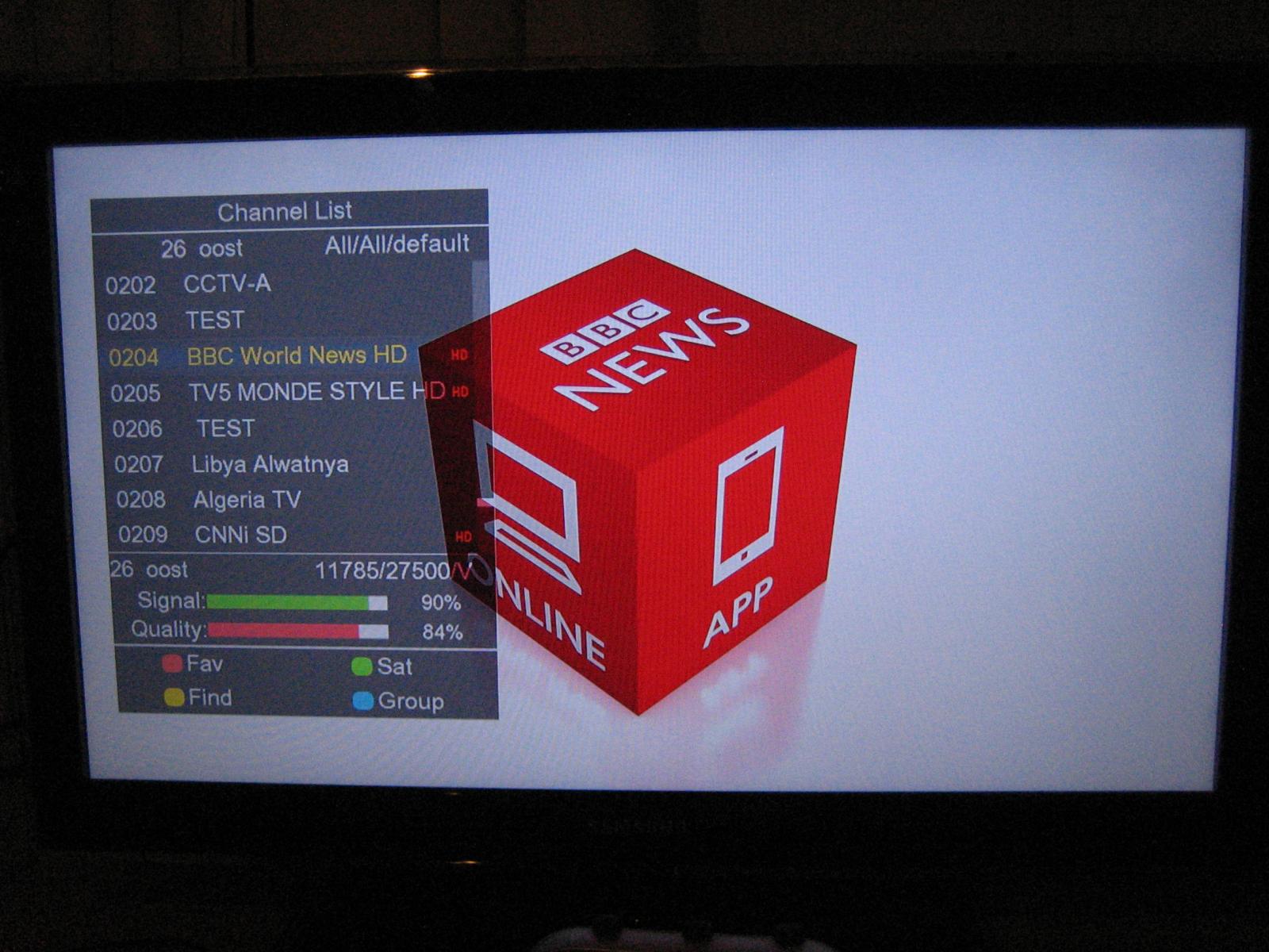

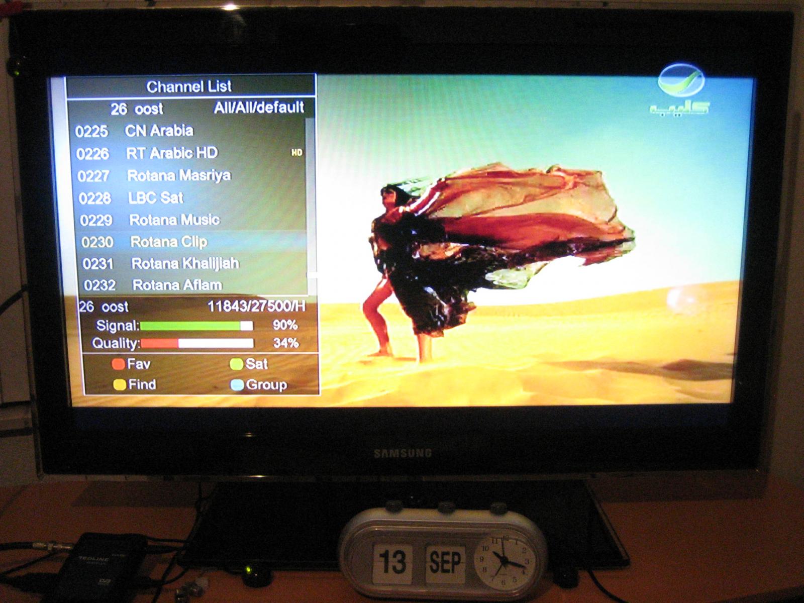

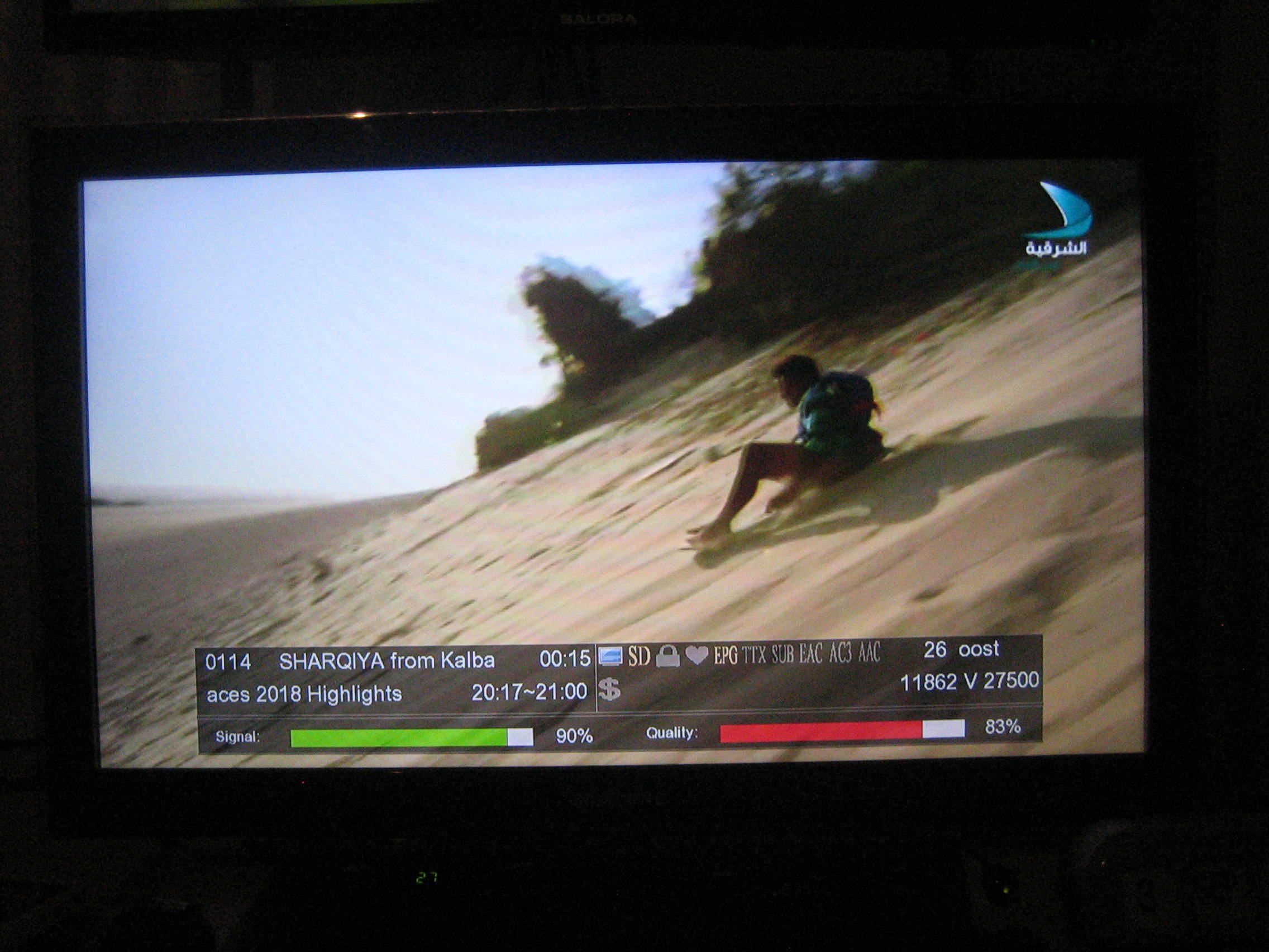

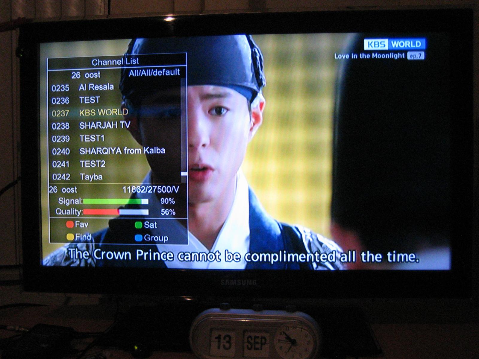

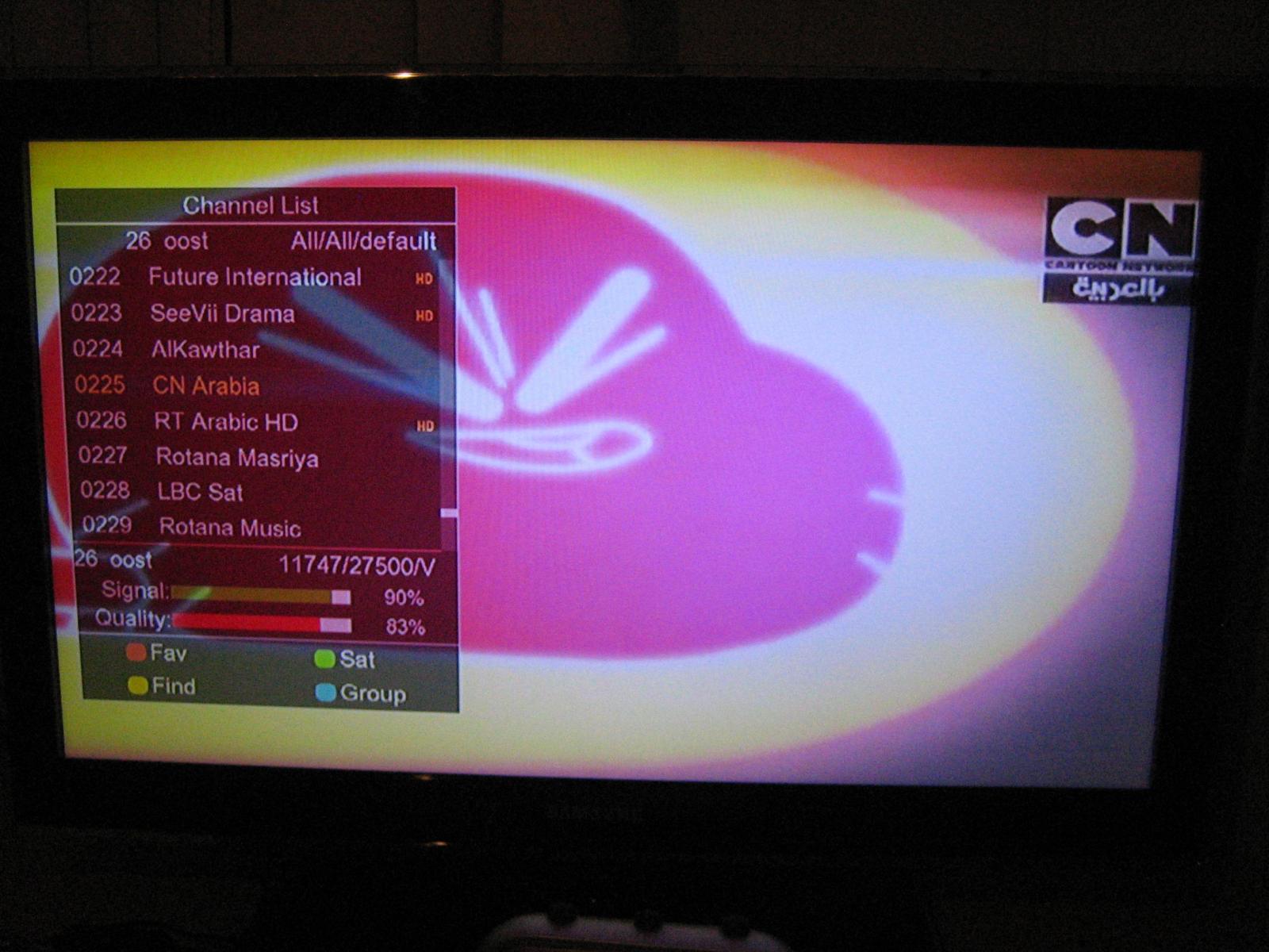

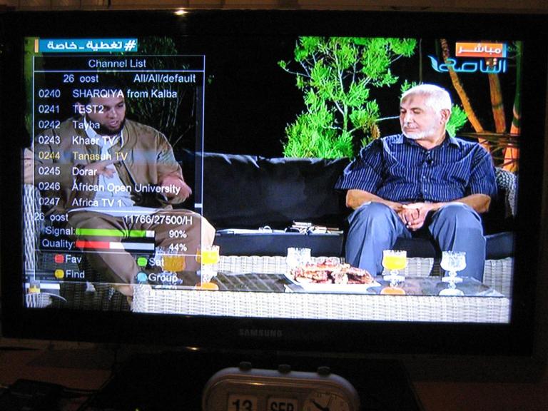

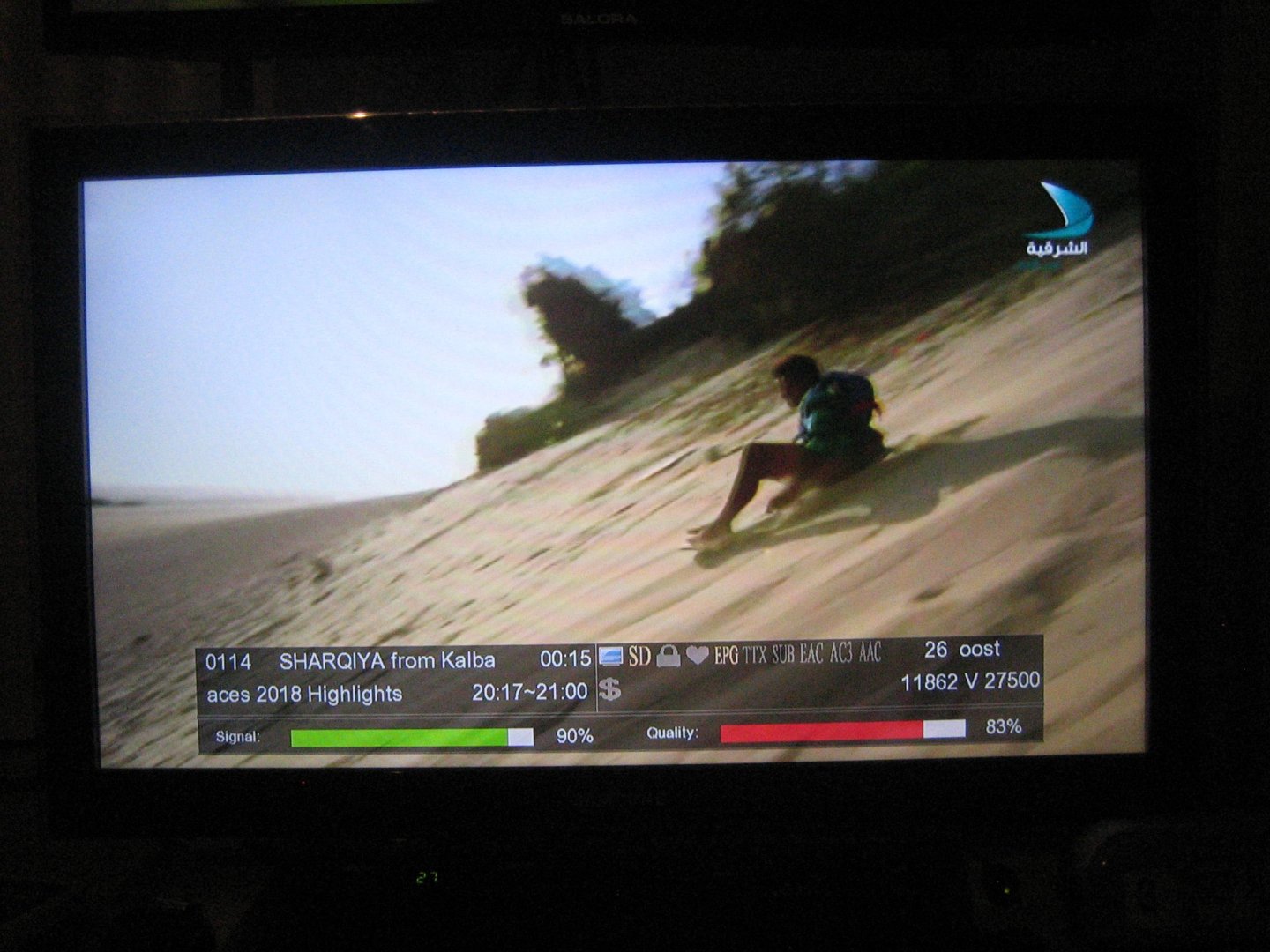

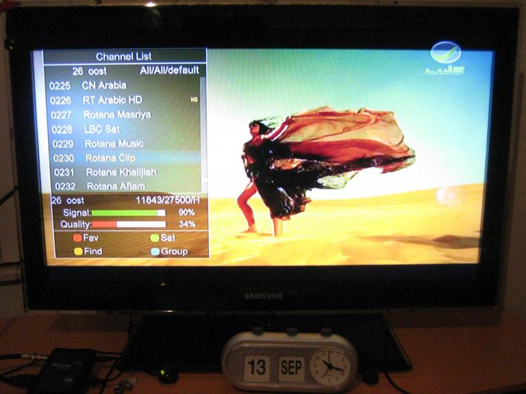

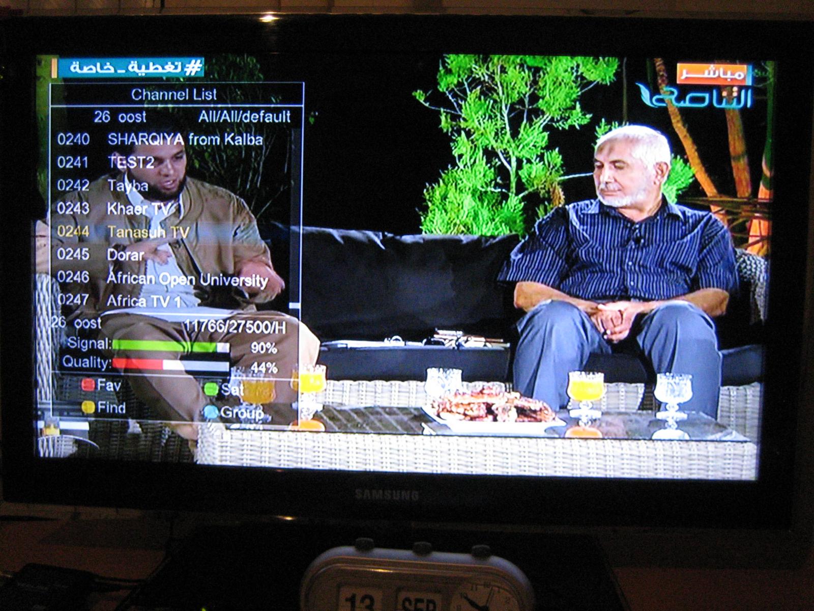

Tijdens zoeken naar de Badr 7 kreeg ik ontvangst op een zestal frequenties van de Badr 6.
11747-H,     11766-H,   11785-V,   11804-H,  11843-H,     11862-V
Het ontvangst is overdag niets,  maar begint tegen de avond en is s'morgens weer verdwenen.
Nu maar afwachten wat Badr 7 van zich laat zien.

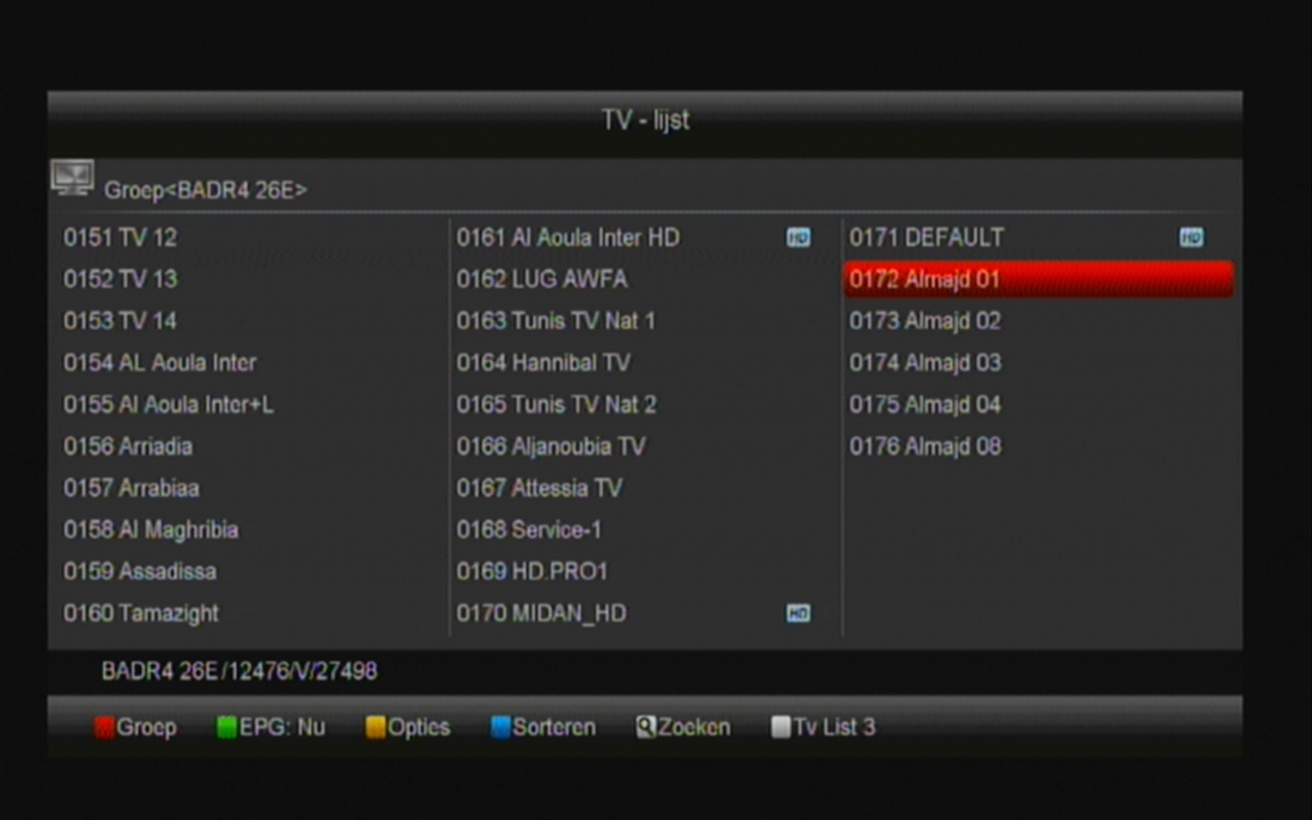

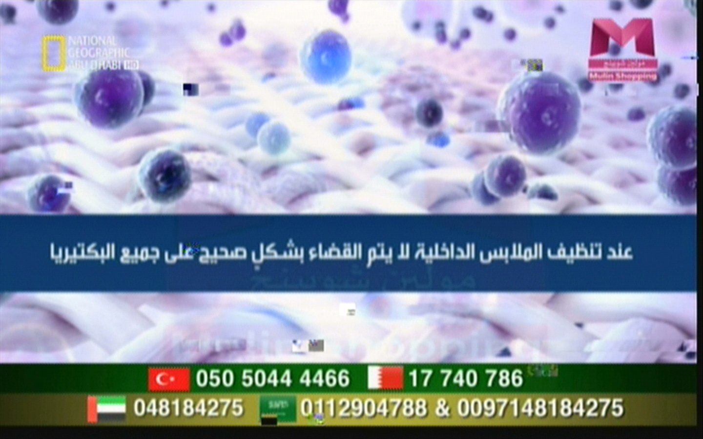

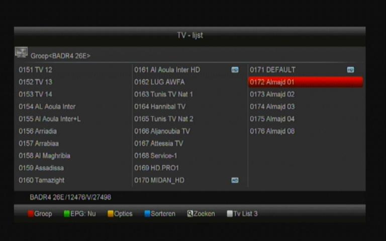

Deze avond heb ik een pakket van BADR6 kunnen inlezen op een Visiosat-schotel 90cm
met Inverto Black Ultra LNB
12476 V 27500 3/4
5 zenders van Almajd
  • Like 1
12476 V 27500 3/4
Dat is knap, want in theorie onmogelijk. Ik ontvang met diezelfde schotel goeddeels de Mena beam op Eutelsat 7 west, het zijn goede antennes!

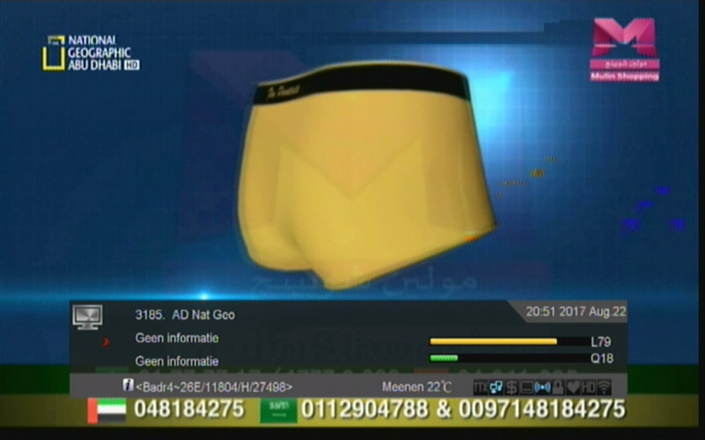

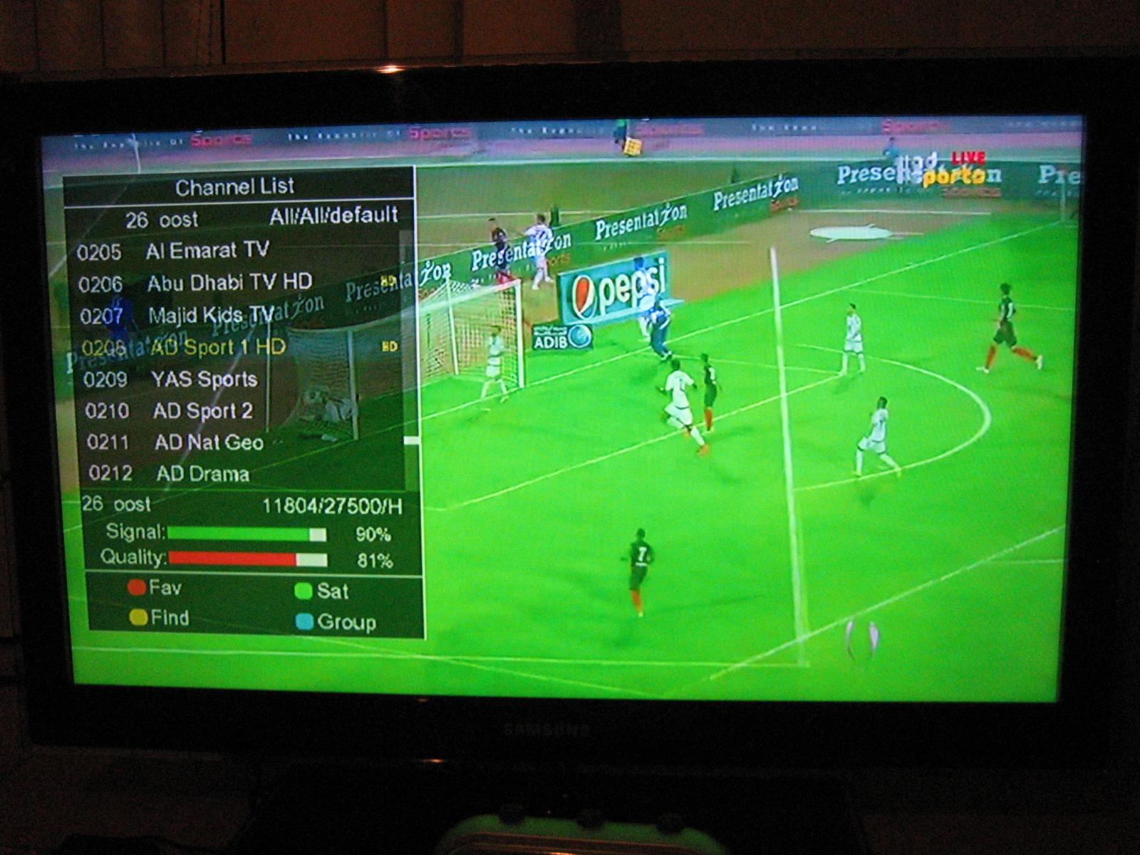

Deze avond heb ik een pakket van BADR6 kunnen inlezen (met blokken) op een Visiosat-schotel 90cm
26°E 11804 H 27500 3/4
