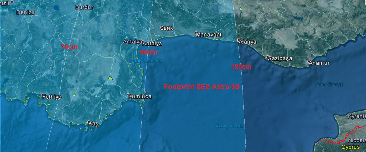

Sprietje Geplaatst: 14 september 2016 Geplaatst: 14 september 2016 (aangepast) Hier heb je een duidelijke footprint van de Astra 23,5 WideBeam, zie bijlage. Even er op klikken. Een schotel van 100x 110cm is OK met een Inverto Black Ultra. 14 september 2016 aangepast door Sprietje

Duikertje Geplaatst: 14 september 2016 Geplaatst: 14 september 2016 (aangepast) dank u allen ik ga ze vertellen een 110 te gebruiken en te laten plaatsen door de plaatselijke satelliet monteur.Ik zou als je de ruimte heb dan op zeker gaan en de 120 nemen, 110 is misschien verkeerde zuinigheid Op de afbeelding van Sprietje is 90 op de grens en 120 ruim 14 september 2016 aangepast door Duikertje

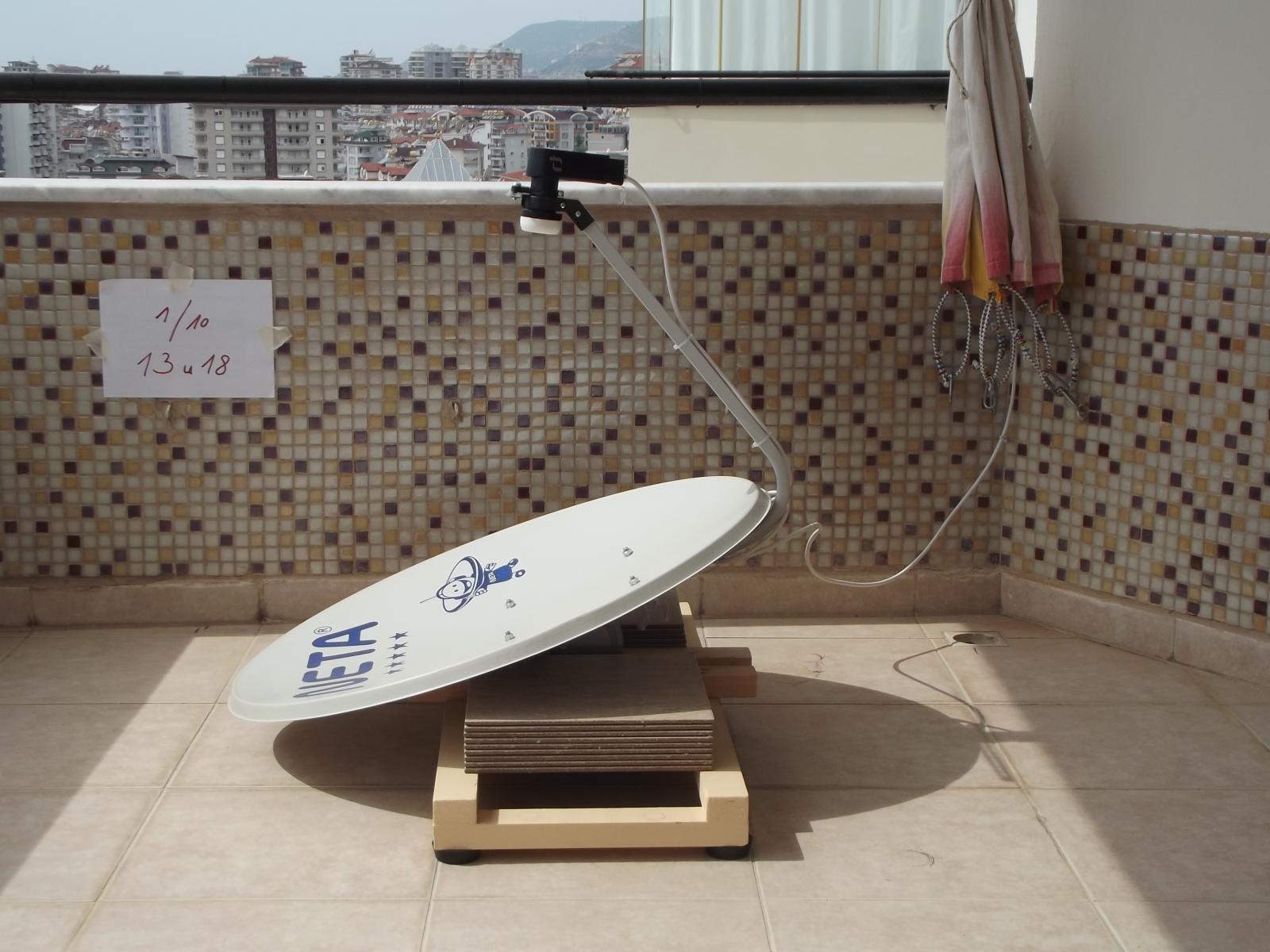

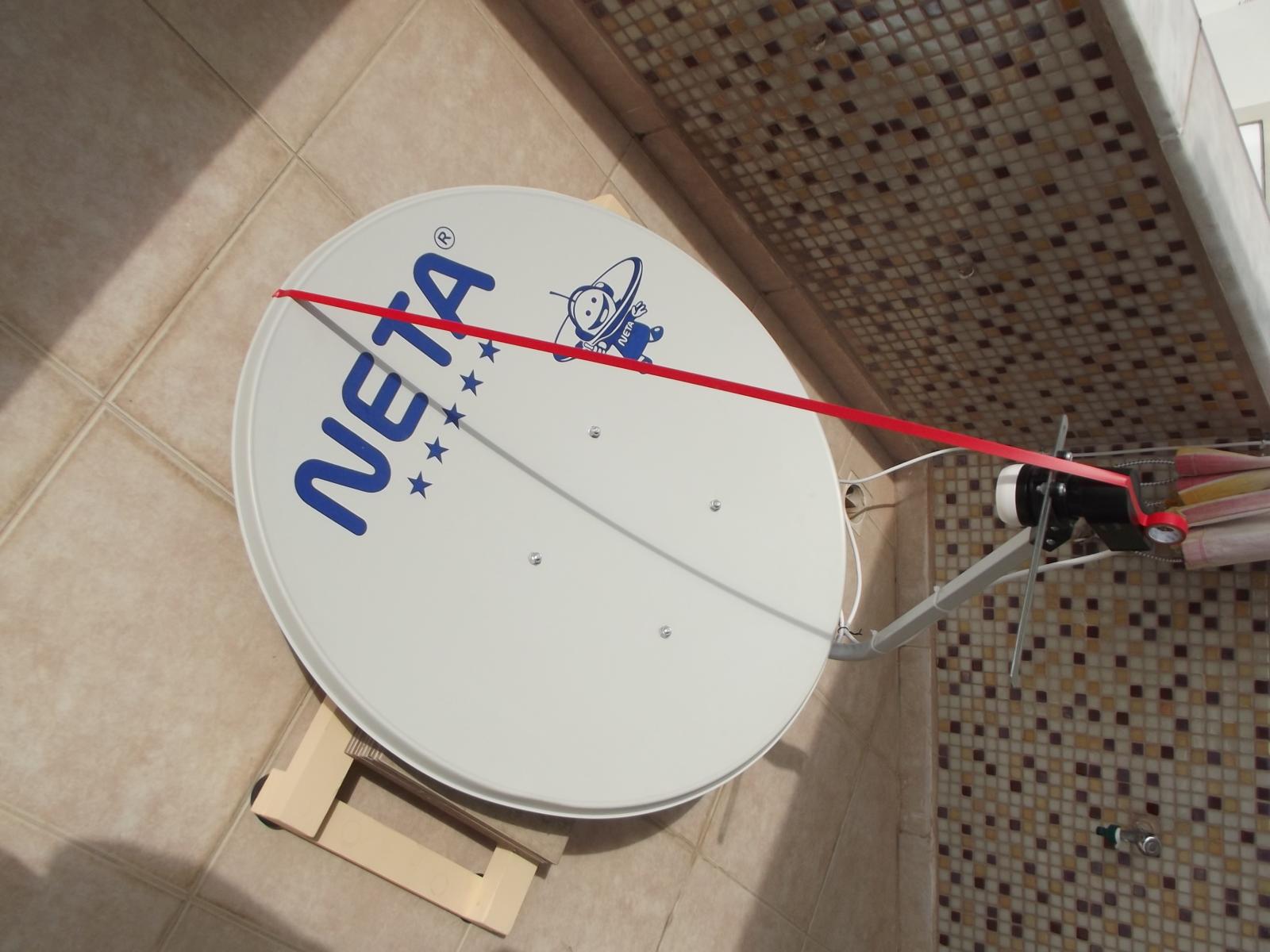

reynaertdevos Geplaatst: 15 september 2016 Geplaatst: 15 september 2016 (aangepast) Ik heb in Alanya (120 km voorbij Antalya) een schotel van 77cm op 82cm voor Astra 3 en ik ontvang daarmee alle zenders van TV Vlaanderen die ik wil bekijken . Wat betreft regenreserve, in de periodes dat ik daar ben is het zelden slecht weer, maar als het serieus regent valt mijn schotel uit maar ook de grotere in de buurt. Ik had eerst ook een maat groter in gedachten maar om zo weinig mogelijk plaats in te nemen op mijn balkon heb ik deze genomen en die voldoet voor mij. Ik heb ze omgekeerd gezet, zo staat ze uit de regen en uit de wind en uit het zicht. Voor permanent het hele jaar door te gebruiken zou ik toch een maat groter nemen. 15 september 2016 aangepast door reynaertdevos

Sprietje Geplaatst: 15 september 2016 Geplaatst: 15 september 2016 (aangepast) Dat is toch knap dat je in Alanya met die schotel de zenders van TV Vlaanderen kan bekijken. Maar ik zie er wel een Inverto Black Ultra op zitten en dat is al het halve werk. Het uitrichten heb je waarschijnlijk ook uiterst precies gedaan.Je schrijft wel:en ik ontvang daarmee alle zenders van TV Vlaanderen die ik wil bekijken.Waarschijnlijk wil je daar mee zeggen dat er ook zenders zijn die je niet (goed) kunt ontvangen en dat zijn dan waarschijnlijk de zenders met een fec van 3/4 zoals History HD enz.Mooi om te zien dat je de schotel ondersteboven geplaatst hebt. Tja het vergt wat improvisatie om de schotel in die stand te bevestigen maar hij staat net schuin genoeg zodat de regen niet in de schotel blijft staan. Ook kunnen er niet makkelijk regendruppels op de lnb kap komen. 15 september 2016 aangepast door Sprietje
