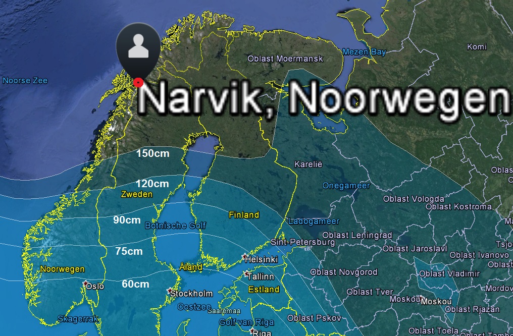

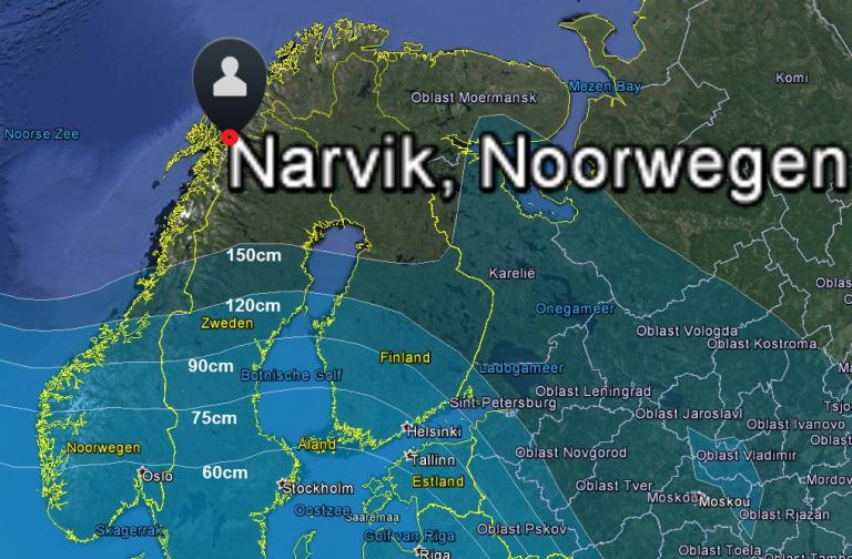

Ik vermoed dat je een heel wat grotere schotel nodig hebt. Op grond van deze plaatjes zit je met een 150cm schotel al krap voor de 23oost: http://www.flysat.com/astra3b-beam.php
Ik hoop dat iemand je kan adviseren, wat je minimaal nodig hebt voor storingsvrije ontvangst.

Je zit boven de 150 cm schotel lijn, met een elevatie van slechts 16 graden heb je ook nog een behoorlijk vrij zicht nodig richting satelliet.
Om een beetje zekere ontvangst te hebben zal je toch minstens aan een 180 cm schotel en een goede lnb moeten denken.

Hier heb je nog een duidelijk deel van de Astra 23,5 footprint. Daarop is goed te zien dat je een schotel van 180cm nodig hebt.
Hoewel primefocus schotels goedkoper zijn dan offset schotels, raad ik je geen primefocus schotel aan omdat deze 16 graden omhoog gericht moet worden en er dan makkelijk sneeuw op blijft liggen.
Je moet dus voor een offset schotel gaan.

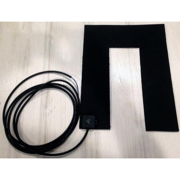

dan is dit misschien iets
De Schotel / Satelliet verwarmer is een universeel verwarmingselement die op de achterzijde van de schotel wordt geplakt.  Het element bestaat uit een flexibel cel rubber EPDM materiaal die bestaat uit het verwarmingselement, bi metaal 2'C en aansluitkabel van rubber.

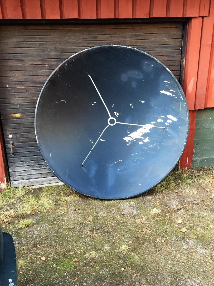

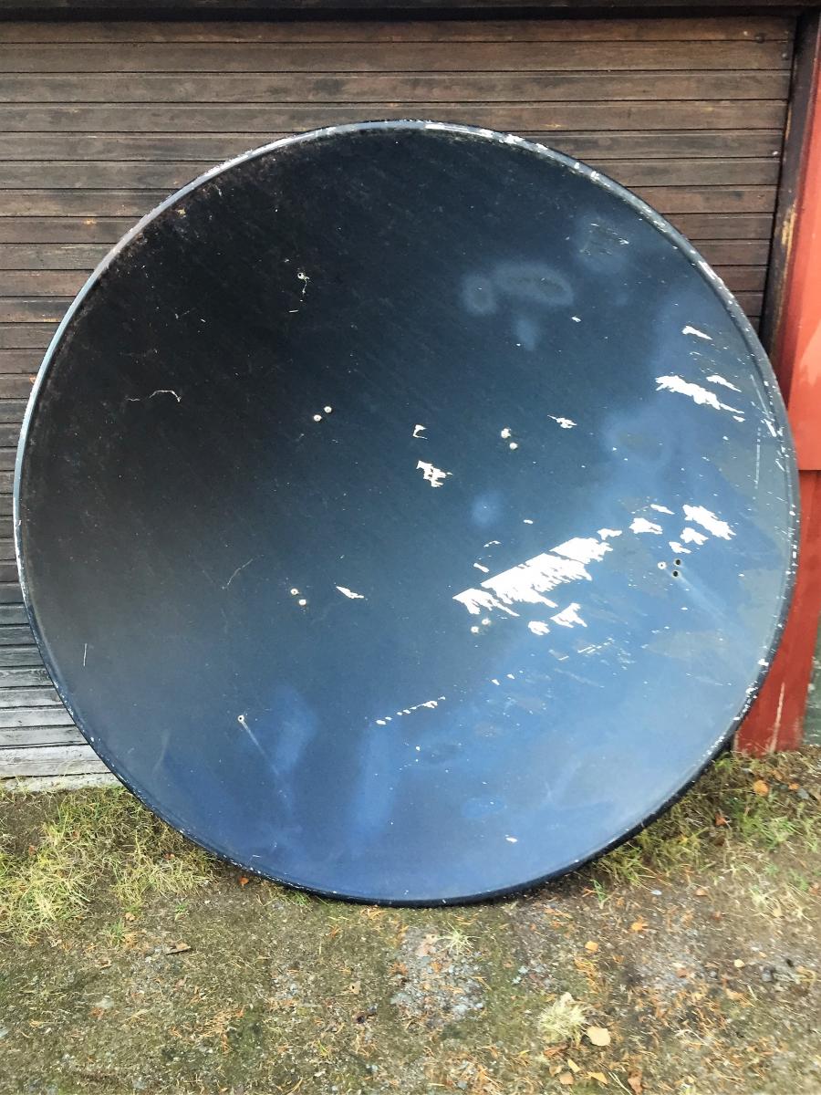

​Ik heb hier thuis nog een oude prime-focus schotel 180 staan ( 15 jaar oud ) waar ik het zolang mee wil doen tot ik een ofset schotel  te pakken kan krijgen.
​Maar nu is de vraag wat voor LNB heb ik nodig? de oude die bij die schotel zat heb ik niet meer.
​Ik weet dat een prime-focus schotel probleem met de sneeuw geeft(daar hebben we hier genoeg van 1-1.5 meter per winter) maar ik wil het toch proberen.
​Bij voorbaat dank

Kan je misschien een foto plaatsen van die prime-focus schotel?
Gebruik daarvoor de optie "gebruik volledige editor" , (naast bericht plaatsen)

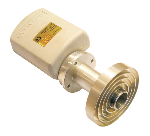

Op een primefocus schotel gebruik je een flens-lnb, bijv. deze Invacom, zie bijlage 1
Hoeveel aansluitingen wil je hebben?

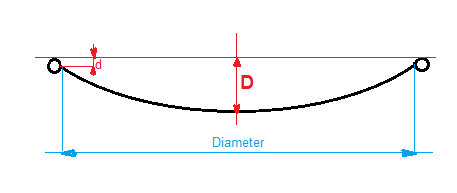

Je zult eerst even de maten van de schotel op moeten meten om de instelbare feedhorn goed af te kunnen stellen, zie bijlage 2.
Hierbij moet je de diameter meten tot op 1mm nauwkeurig op de spiegel gemeten dus zonder de rand en de diepte waarbij je de hoogte van een eventueel aanwezige rand in mindering moet brengen van de gemeten diepte D, ook tot op de millimeter nauwkeurig.
Om de f/D-verhouding uit te rekenen gebruik je deze calculator: http://www.***geen-reclame***/nl/fdratio.html
