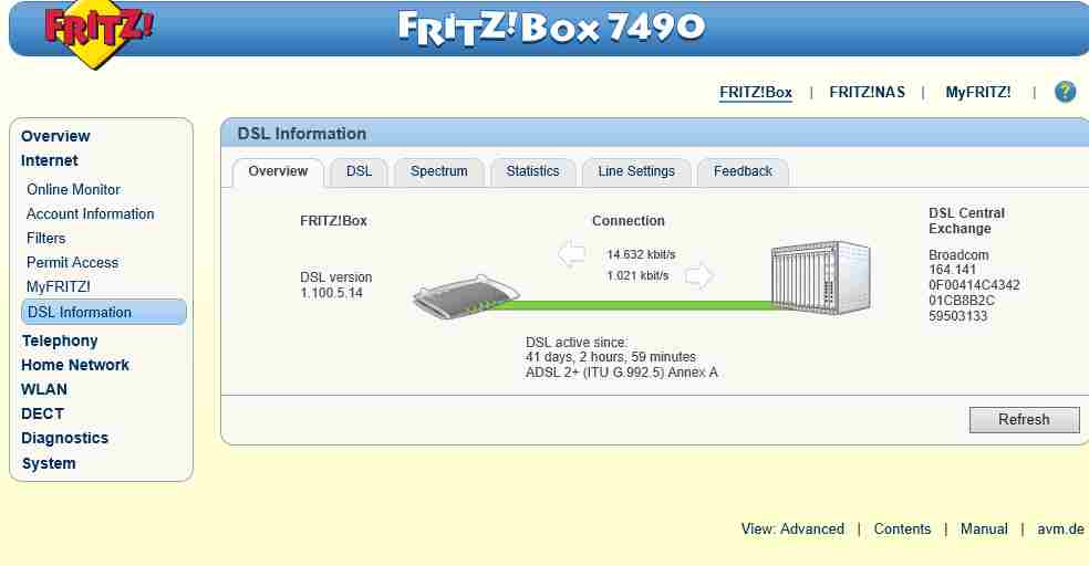

abmg Geplaatst: 16 oktober 2016 Geplaatst: 16 oktober 2016 Zijn er mensen die ook de Fritzbox als modem voor Tele2 20 Mb/s gebruiken.Mijn vraag: vanaf firmware update 6.30 verbindt mijn Fritzbox 7490 niet goed met ADSL. Het stelt zich in op Annex M en ADSL2 ipv Annex A en ADSL2+.Met firmware 6.20 is er dus Annex A en ADSL+ (14,6 Mbit/s down en 1,0 Mbit/s up). Wat ik goed genoeg vind.AVM heeft het 2x onderzocht en kunnen er verder niets aan doen. Advies: wachten op de volgende firmware update. Daar wachtte ik na de 6.30 update ook op, maar 6.52 heeft dit niet verbeterd.Zijn er meer mensen die dit probleem ervaren? Of met een ander model Fritzbox?Lijkt me goed, als dat zo is, dit bij AVM te melden, dat ze er werk van maken.

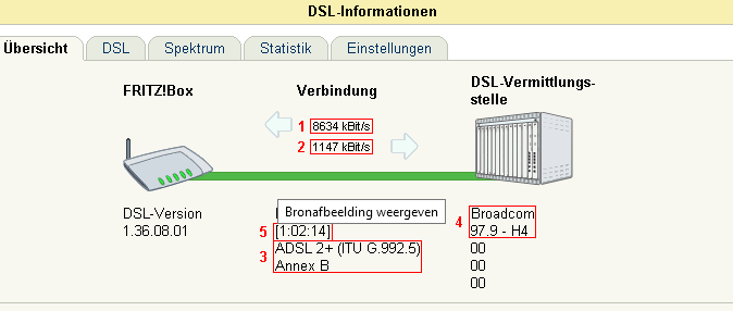

Tonskidutch Geplaatst: 17 oktober 2016 Geplaatst: 17 oktober 2016 Kun je zien welke netwerkkaart in gebruik is bij uw provider in de switchkast, dat wil ook bepalend zijn voor hoe uw fritzbox "in-" traint op de WAN snelheid aangeleverd. dat is op de onderstaande afbeelding als voorbeeld weergegeven qua menu in de fritz No Rhyme No Reason LTJ Xperience, Jackson Sloan

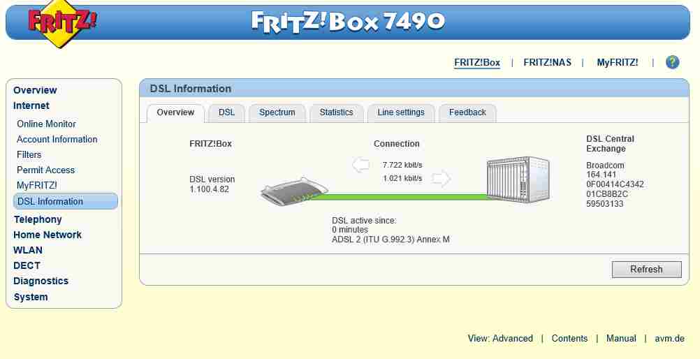

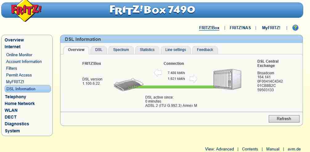

abmg Geplaatst: 17 oktober 2016 Auteur Geplaatst: 17 oktober 2016 (aangepast) De netwerkkaart van de provider is dezelfde met firmware 6.20 en 6.30. Met firmware 6.20 firmware 6.30 firmware 6.30 met DSL - Line Settings - "Use previous DSL version" Firmware 6.52 geeft hetzelfde resultaat. Behalve dat er weer een andere Fritzbox DSL versie is. Dit ziet er anders uit dat dat van Tonskidutch. Komt dat mogelijk door Annex B of een andere Fritzbox/firmware? 17 oktober 2016 aangepast door abmg
Tonskidutch Geplaatst: 17 oktober 2016 Geplaatst: 17 oktober 2016 (aangepast) neen was een oud voorbeeld image uit internet, mijn eigen images heb ik gewist daar ik geen fritzbox meer heb afgezien daarvan kun je natuurlijk de provider eens vragen wat hij ervan denkt ik heb na klagen een heel goede monteur en dus een heel goede verbinding gekregen weet je zo'n iet oudere man met een brilletje (55) en een FLUKE meter die tweemaal naar de centrale gereden is om het in orde te brengen en de thuisnetwerk bedrading ook nog gaandeweg corrigeert 17 oktober 2016 aangepast door Tonskidutch No Rhyme No Reason LTJ Xperience, Jackson Sloan
