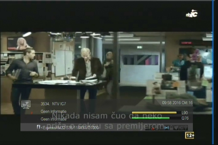

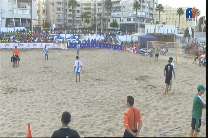

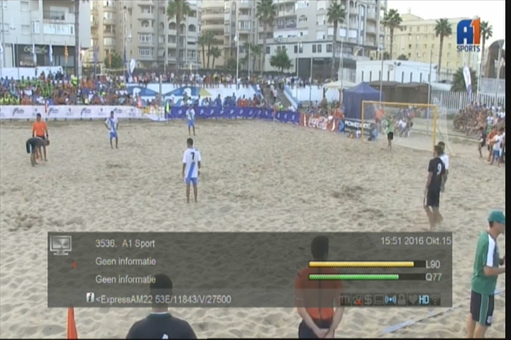

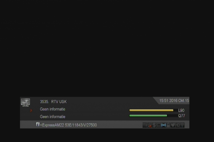

trust Geplaatst: 19 oktober 2016 Geplaatst: 19 oktober 2016 Vreemd verschijnsel op Yahsat 52.5º E . Ondanks een level van 76% en een Q van 18.2 dB op 11.843 V 27.500 blijft het beeld op meerdere zenders haperingen vertonen . O.a. A1 Shqiptare , NTV IC7 en Face TV bijna zonder haperingen maar bij b.v. A1 Sport staat het beeld vaak lang stil terwijl het geluid meestal wat langer doorloopt . Deze verschijnselen doen zich voor met zowel de CT 5000HD als de TM-5402 HD M3 CI Heeft iemand wel goed beeld op die TP ? Het verschil tussen theorie en praktijk is mijn uitdaging . Octagon SF8008 4K Edision Primo IP S2 Dr.HD F16 1.8 m ChannelMaster Offset in tuin 53º E - 45º W Jaeger SMR 1224 Usals met 5 Lnb wisselaar 2x Ka - Ku - C band Lin / Circ 1.2 m Echostar Offset aan schuur 53º E 34.5 W Twoteck Twinrotor met 3 Lnb wisselaar Ku - Ku low - Ka

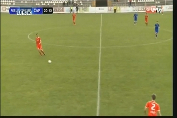

Satfeeds-DX Geplaatst: 19 oktober 2016 Geplaatst: 19 oktober 2016 Met mijn SAB Titan3 had ik het afgelopen weekend ook problemen om A1 Sport goed te ontvangen. Ook RTV USK werkte niet goed. Nochtans was er voldoende signaal en kwaliteit. Satfeeds-DX Edision Piccollo Benelux Edition en VU+ Zero 4K Cahors Big Bisat : 19,2°E, 23,5°E, 36°E, 39°E, 46°E, 52,5°E Triax 88 cm: 13°E, 1,9°E Triax 64 cm: 42°E Triax 78 cm: 8°W Maximum E-85: 28,2°E, 21,5°E, 16°E, 10°E, 5°E, 1°W, 5°W Maximum E-85: 14°W, 22°W, 30°W Visiosat 90 cm: basis 7°E die draaibaar is van 70,5°E tot 45°W DVBT-TNT DAB+

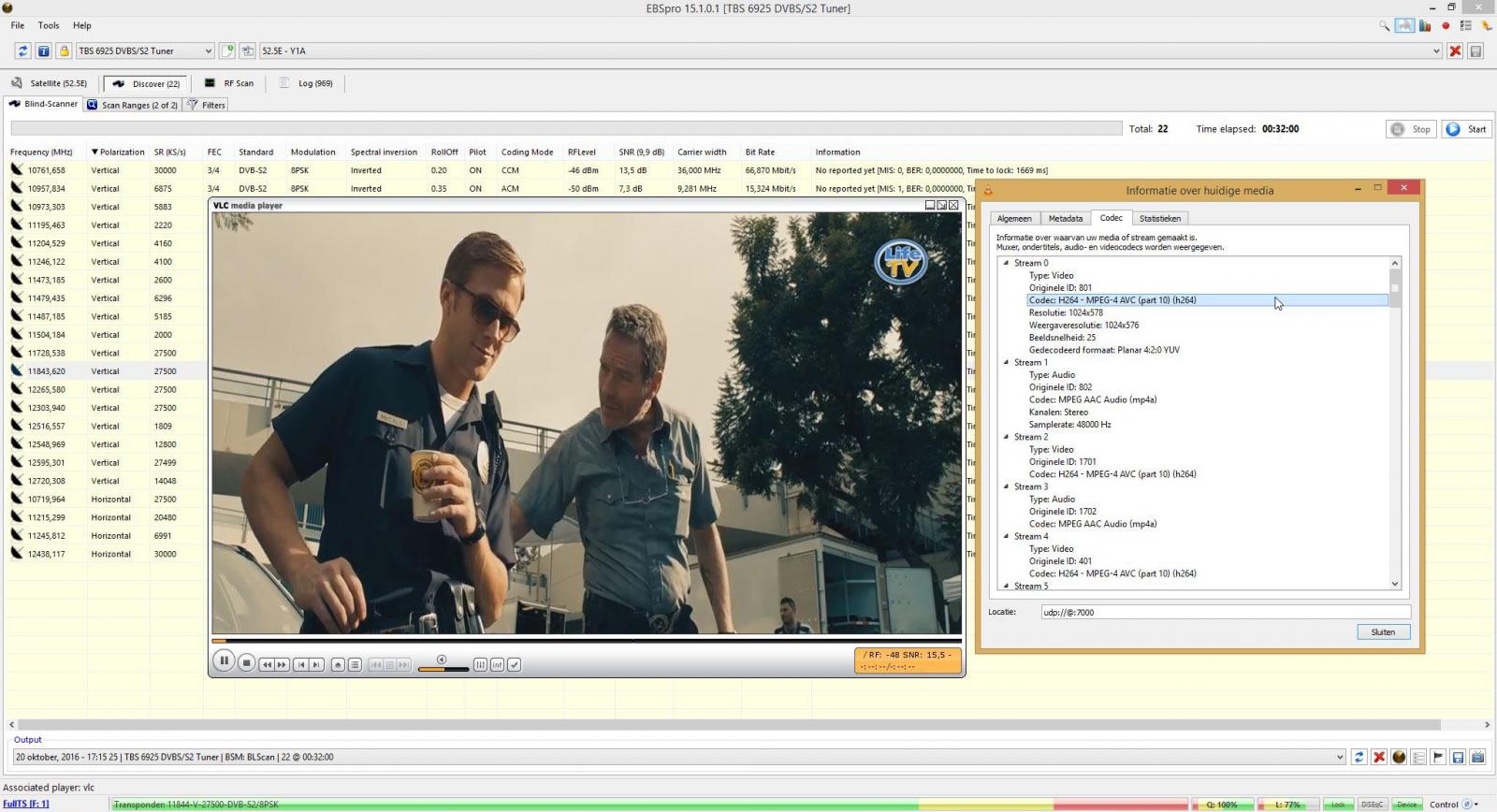

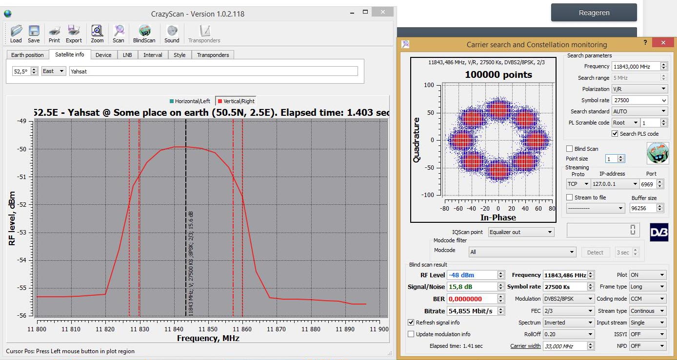

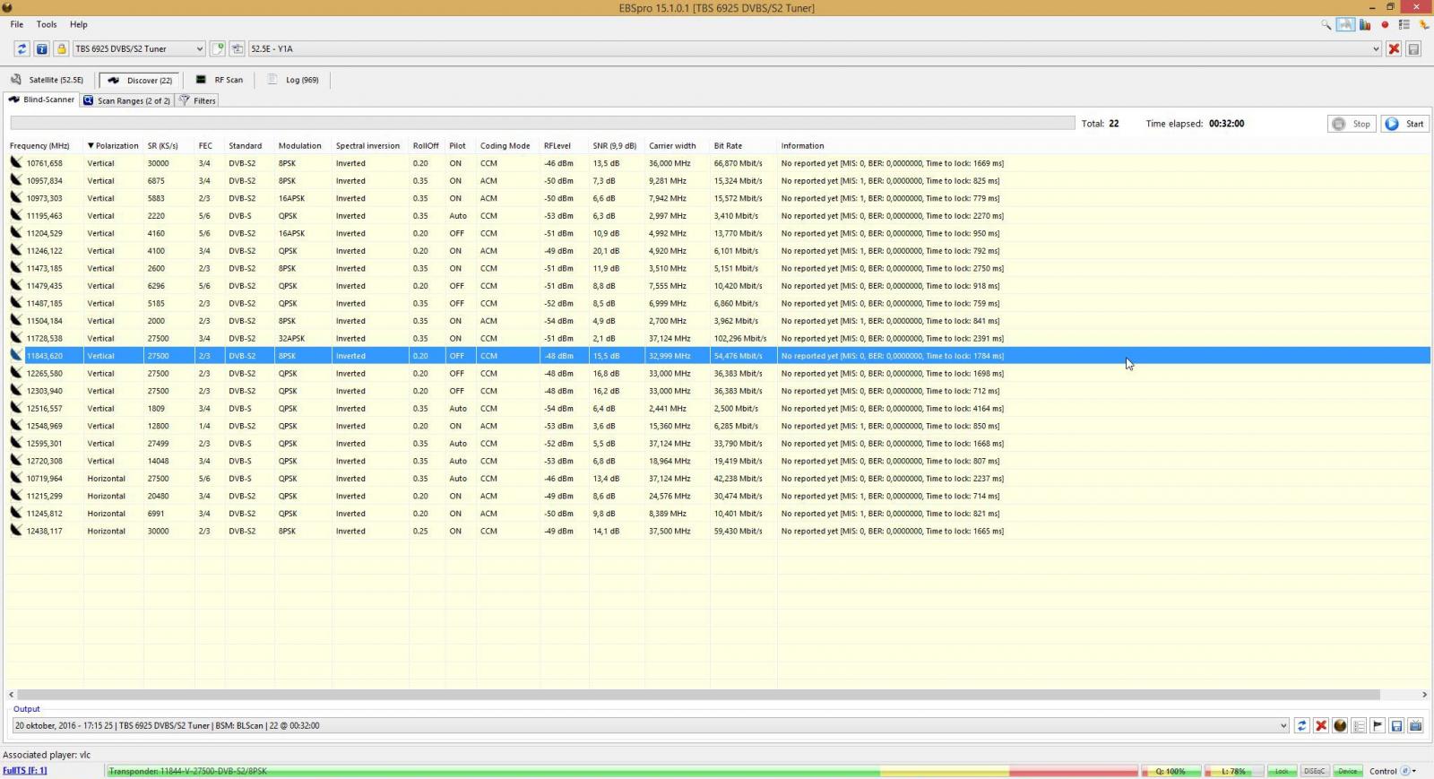

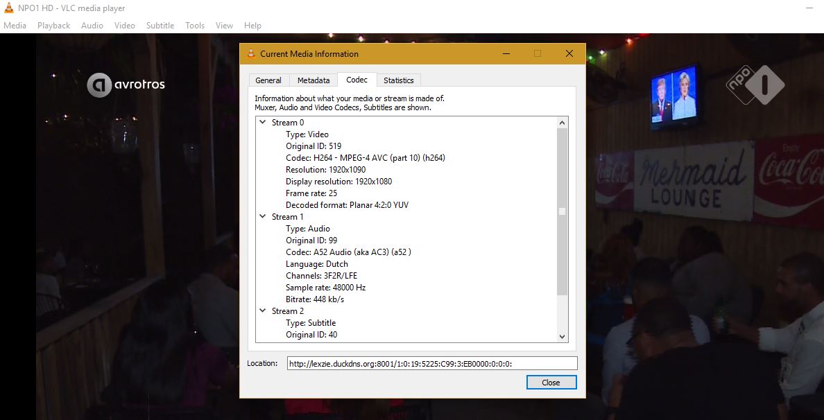

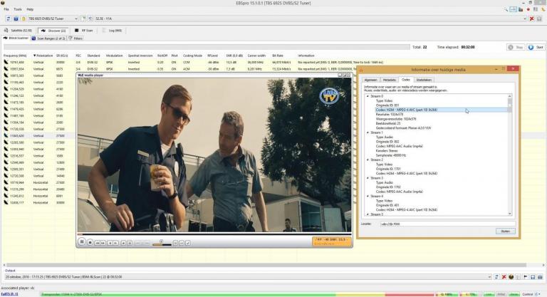

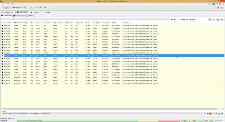

Crazy Sat Geplaatst: 20 oktober 2016 Geplaatst: 20 oktober 2016 Vooreerst , het is een heel moeilijke satelliet om correct af te richten , de 53°E (Express AM6) en de 52°E (TurkmenAlem/MonacoSat) liggen enorm dichtbij zodat dit heel moeilijk is. Nu heb ik zodanig uitgericht dat de meeste TP's van de 53°E werden uitgesloten , maar toch.... Het resultaat vind je in een screenshot van EBS Pro.Ik dacht dat dit de enigste TP is die op de Europe beam ligt , de andere beams op deze satelliet kunnen wij in de Benelux zeker niet ontvangen , ofwel liggen ze op de East of de MENA beam. @ Drs.Ijzerbout de MBC liggen op de East beam dus hier niet te ontvangen. Nu , voortgaant op de scanning op de TM-5402 HD M3 CI zijn deze zenders op de aangehaalde TP in haperingen te ontvangen. Nu wilde ik weten of deze in een codering CCM of ACM ( multistream ) worden uitgezonden. Volgens EBS Pro zijn de zenders wel in CCM codering en niet in ACM. Bij het op zoek gaan naar de juiste video codec van deze zenders zijn deze in H264 MPEG -AVC (part 10) h264 , vooral dit laatste zegt veel , heel weinige ontvangers kunnen dit aan . https://wiki.videolan.org/H.264/MPEG-4_AVC/ Met het downloaden van deze codec op een professionele PC met een kwaliteitskaart en een TBS 6925 kaart valt dit mee. Al moet ik toegeven dat er soms ook nog wat haperingen voorkomen. Het is dus voor mij alleszins duidelijk dat het een video codec probleem betreft waarmee vele ontvangers geen weg mee kunnen. feedhunting , a crazy hobby ! Edison OS mio 4K UHD + Octagon SF8008 4K UHD + Dr.HD F15 + Edison OS mini + Technomate TM-5402 HD M3 CI , Moteck SG2100 + Deltastar 90 cm + Invacom C120 QDF-031 Quad lnb + SkyStar HD2,TBS5927 , en TT-budget S2-1600 kaart. Channel Master 180 cm schotel + ESX241 lnb voor C-band. DVB-T2 via Oostvleteren,Egem,Mont des Cats,Bouvigny en Doornik.
Alex1970 Geplaatst: 20 oktober 2016 Geplaatst: 20 oktober 2016 Klinkt wellicht plausibel maar een zender als NPO 1 HD heeft toch ook de h264 codec? Dreambox DM920: 2x Triple tuner (2x DVB-S2X multistream + DVB-C/T2) OpenPLi 9 Xtrend ET10000: 1x DVB-S2, 2x DVB-C/T2, IPTV OpenPLi 9 VU+ Duo / Dreambox DM800 / TBS 5925 Channel Master 180cm offset: 39.0°E-37.6°W, Channel Master 120cm offset: 23.5°E-8°W SAB 97 schotel 45.1°E-60°E, 80cm vast: 28.2°E/23.5°E/19.2°E/13°E | DVB-T/DAB: VHFIII/UHF combi-antenne op zolder.
Crazy Sat Geplaatst: 20 oktober 2016 Geplaatst: 20 oktober 2016 (aangepast) Klopt.Het enige dat misschien nog rest is de instellingen bij de resoluties en op je ontvanger , anders is er gewoon een probleem met de transponder. Ik heb op de Technomate even op 576p gezet en het gaat iets vlotter maar soms nog wat haperingen. http://www.lighterra.com/papers/videoencodingh264/ 20 oktober 2016 aangepast door Crazy Sat feedhunting , a crazy hobby ! Edison OS mio 4K UHD + Octagon SF8008 4K UHD + Dr.HD F15 + Edison OS mini + Technomate TM-5402 HD M3 CI , Moteck SG2100 + Deltastar 90 cm + Invacom C120 QDF-031 Quad lnb + SkyStar HD2,TBS5927 , en TT-budget S2-1600 kaart. Channel Master 180 cm schotel + ESX241 lnb voor C-band. DVB-T2 via Oostvleteren,Egem,Mont des Cats,Bouvigny en Doornik.

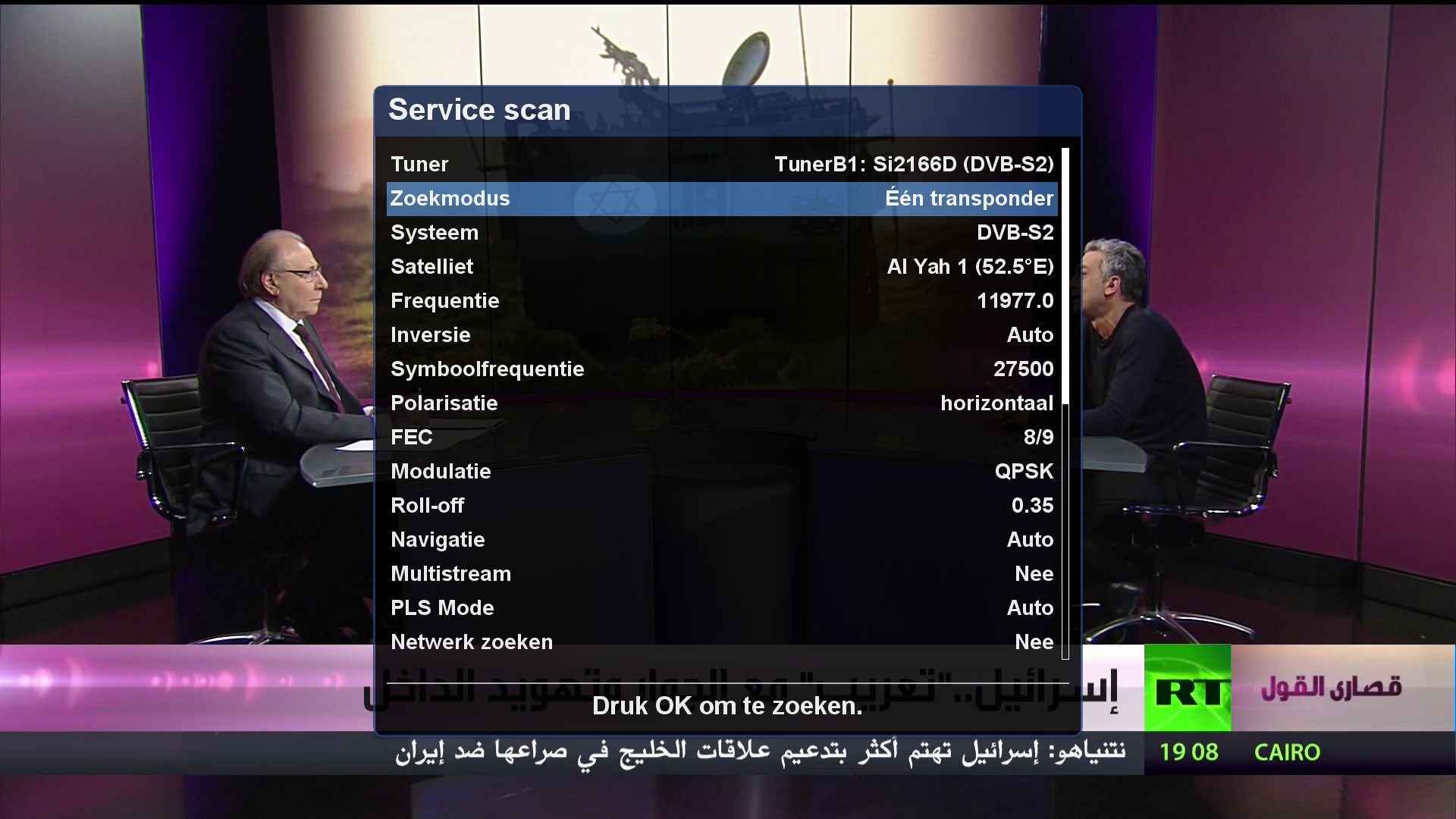

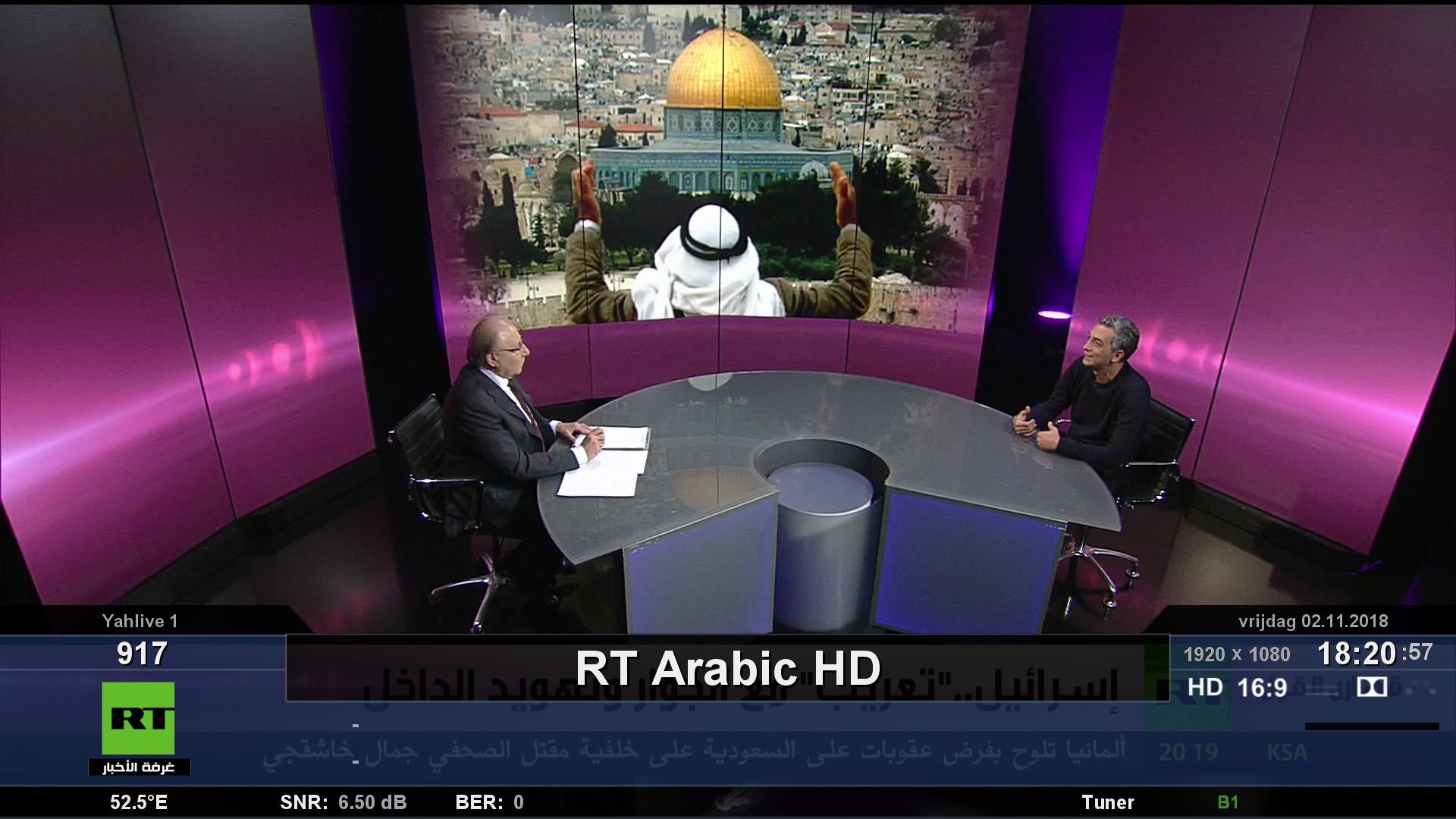

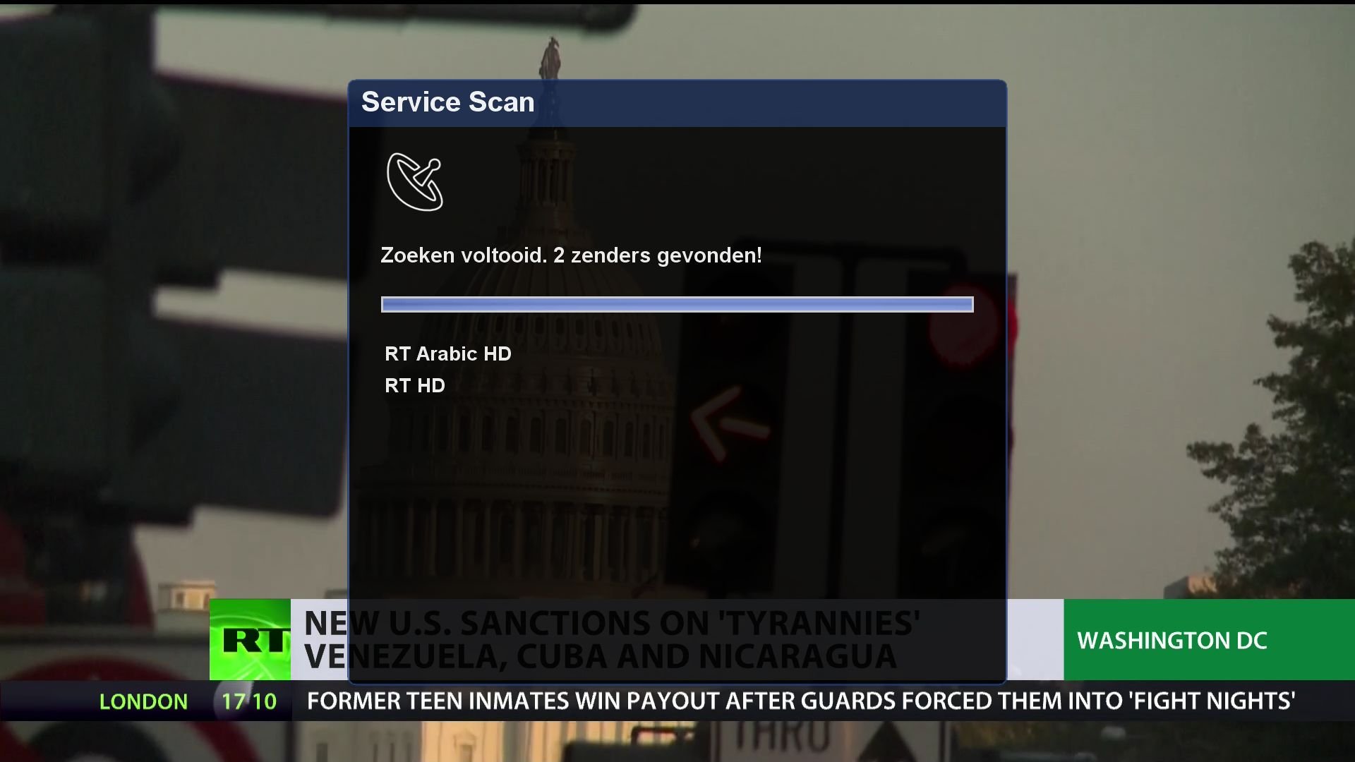

-verwijderd- Geplaatst: 2 november 2018 Geplaatst: 2 november 2018 (aangepast) Veel kan er precies niet meer ontvangen worden op (AlYah 1) 52.5°E https://www.lyngsat.com/Al-Yah-1.html Vroeger ontving ik meerdere transponders op 52.5°E met 105cm schotel, nu nog maar 1 frequentie: [52.5°E] 11977 H 27500 FEC:8/9, DVB-S2, QPSK RT Arabic HD RT HD 2 november 2018 aangepast door satmaat
satkijker Geplaatst: 20 november 2018 Geplaatst: 20 november 2018 satmaat, ik had hier ook bemerkt dat de ontvangst slecht was en kon ook alleen 11977 nog ontvangen, maar nu weer de 5 frequentie's van de Mena Beam. Van horen zeggen of zelf uitgeprobeerd?
