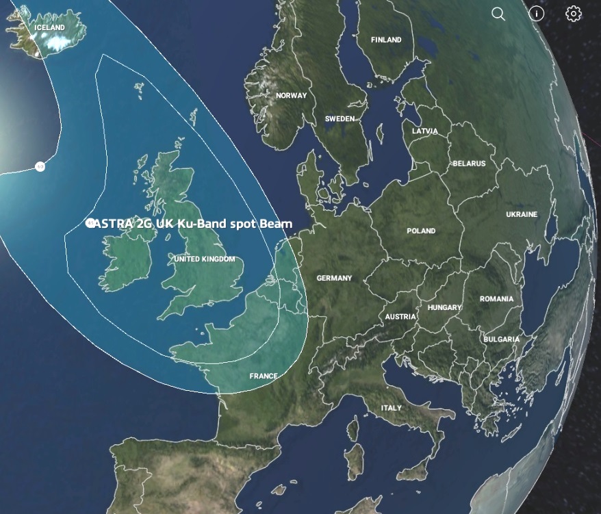

Sprietje Geplaatst: 6 november 2016 Geplaatst: 6 november 2016 (aangepast) Hier in de bijlage de footprint van de UK Spotbeam.En kijk op deze site: http://www.satandpcguy.com/uk-tv-astra-satellites/current-uk-tv-satellites/astra-2e-satellite/astra-2e-satellite-reception-reports-spain/Op Sardinië zelfs met een schotel van 1,8m geen enkele ontvangst van de spotbeam. 6 november 2016 aangepast door Sprietje
Jamezson Geplaatst: 6 november 2016 Auteur Geplaatst: 6 november 2016 Hier in de bijlage de footprint van de UK Spotbeam. En kijk op deze site: http://www.satandpcguy.com/uk-tv-astra-satellites/current-uk-tv-satellites/astra-2e-satellite/astra-2e-satellite-reception-reports-spain/ Op Sardinië zelfs met een schotel van 1,8m geen enkele ontvangst van de spotbeam. Ah, jammer! Dus ik ga voor: -4 lnb's op een rail. Aangezien er geen 4 koppige lnb is voor mijn schotelmaat moet ik even uitvogelen wat de onderlinge afstand wordt van deze lnb's. Is daar een site voor? Ik heb natuurlijk al de positie van Astra 1 en 3 nu uitgericht. Vanuit hier ga ik dan verder -Dyseqc op het dak waar de 4 lnb's op worden aangesloten, 1 kabel naar beneden (so far so good?) -Nieuwe goede HD Sat ontvanger (aanbevelingen welkom) met de mogelijkheid om 2 cards in te steken (CD en TiVuSat) -HDMI naar TV en Dig-out naar receiver. ALTERNATIEF: -Ik koop een aparte ontvanger voor alleen de TiVuSat en hou voor de Canal Digitaal kanalen de TV instellingen Maar: kan ik dan volstaan met 1 kabel vanaf de dyseqc en deze binnen in tweeën splitsen? 1 naar de TV en 1 naar de TiVuSat receiver? Thx
