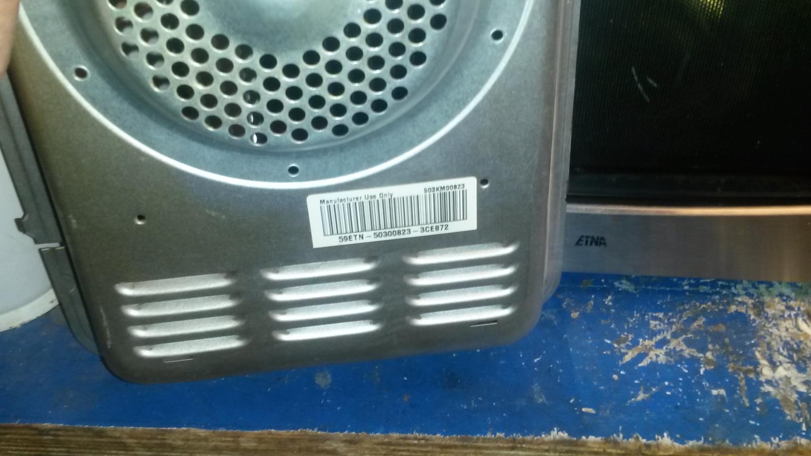

Type is niet duidelijk ET 59 ? Zie foto achterkant

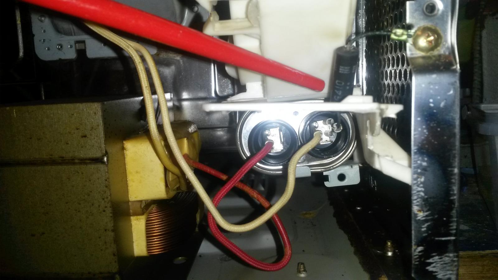

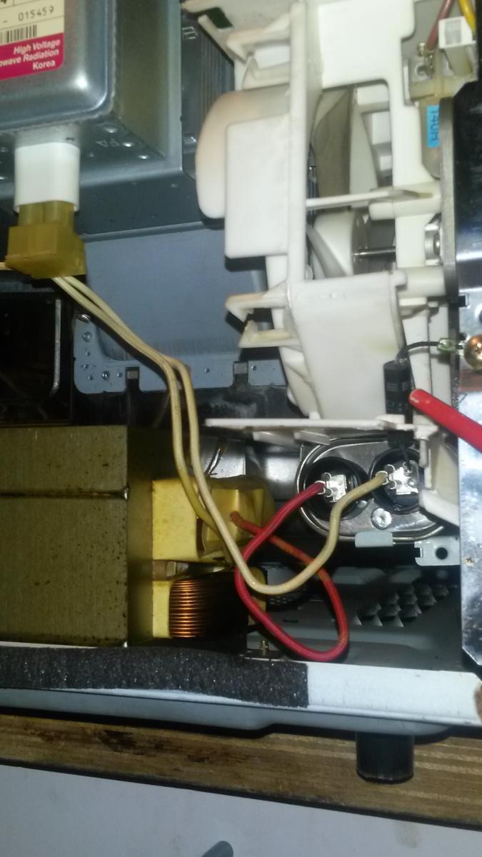

Open gemaakt en valt en een aangebrand onderdeel op.
Lijkt me een diode. Zie foto
Opschrift voor zover nog te lezen is RG410
Verder nog nooit een magnetron aangepakt, maar dit beïnvloed mi duidelijk de spanningsvoorziening van de Magnetron

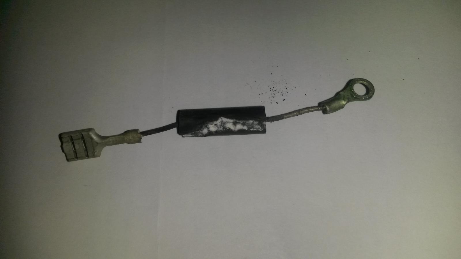

Stinken komt hopelijk van het witte plasic net boven de diode... ook aangebrand, net zoals de diode zelf.
Kzal hem eens uitnemen en een foto maken

Zo ziet de diode eruit.... en ik kan er ook nog op onderkennen .... 01-12.
Helaas geen reactie dat deze in NL op voorraad is, dus zojuist 2 stuks in China besteld voor 1 Euro
