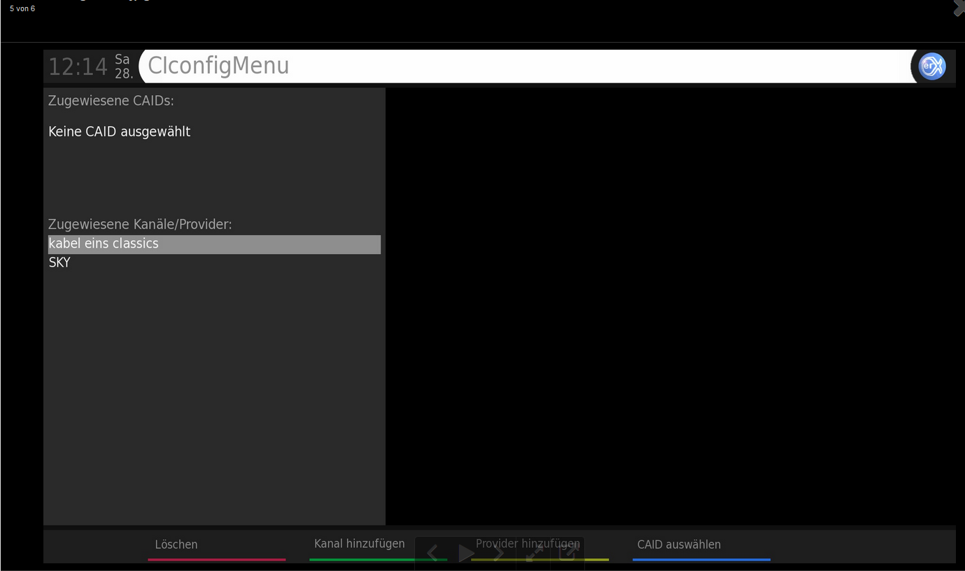

In VTI, kan je een zender of een groep toewijzen aan een module, en heb dit  voor een paar zenders gedaan en getest. na wat crasches, werkte het wel, maar iedere zender configureren aan de juiste module ben je een tijdje zoet.
klopt ten dele
je kunt beter per CAID instellen dus
100:000006A voor CD
en
100:000006C voor TVV
bij screenshot_25 zie je dat (met blauwe knop)
p.s. je dient elke CI-modull na elkaar te configureren
dus insteken slot 0 en configureren dan uithalen
de volgende in slot 1
