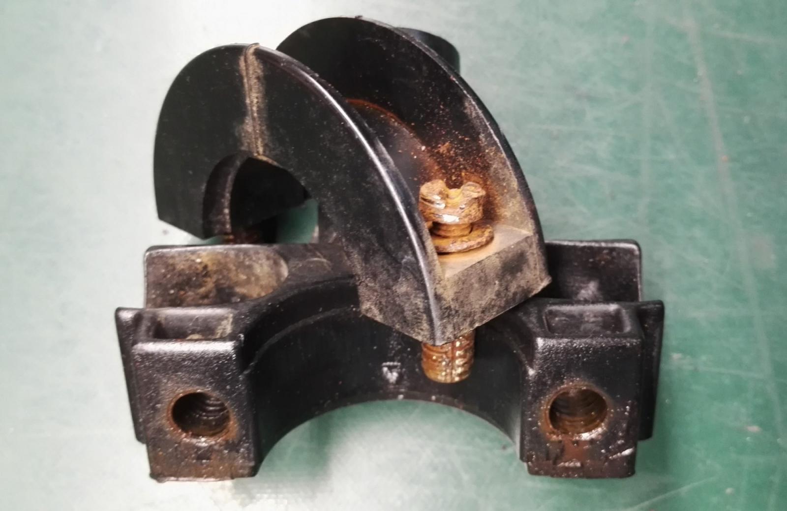

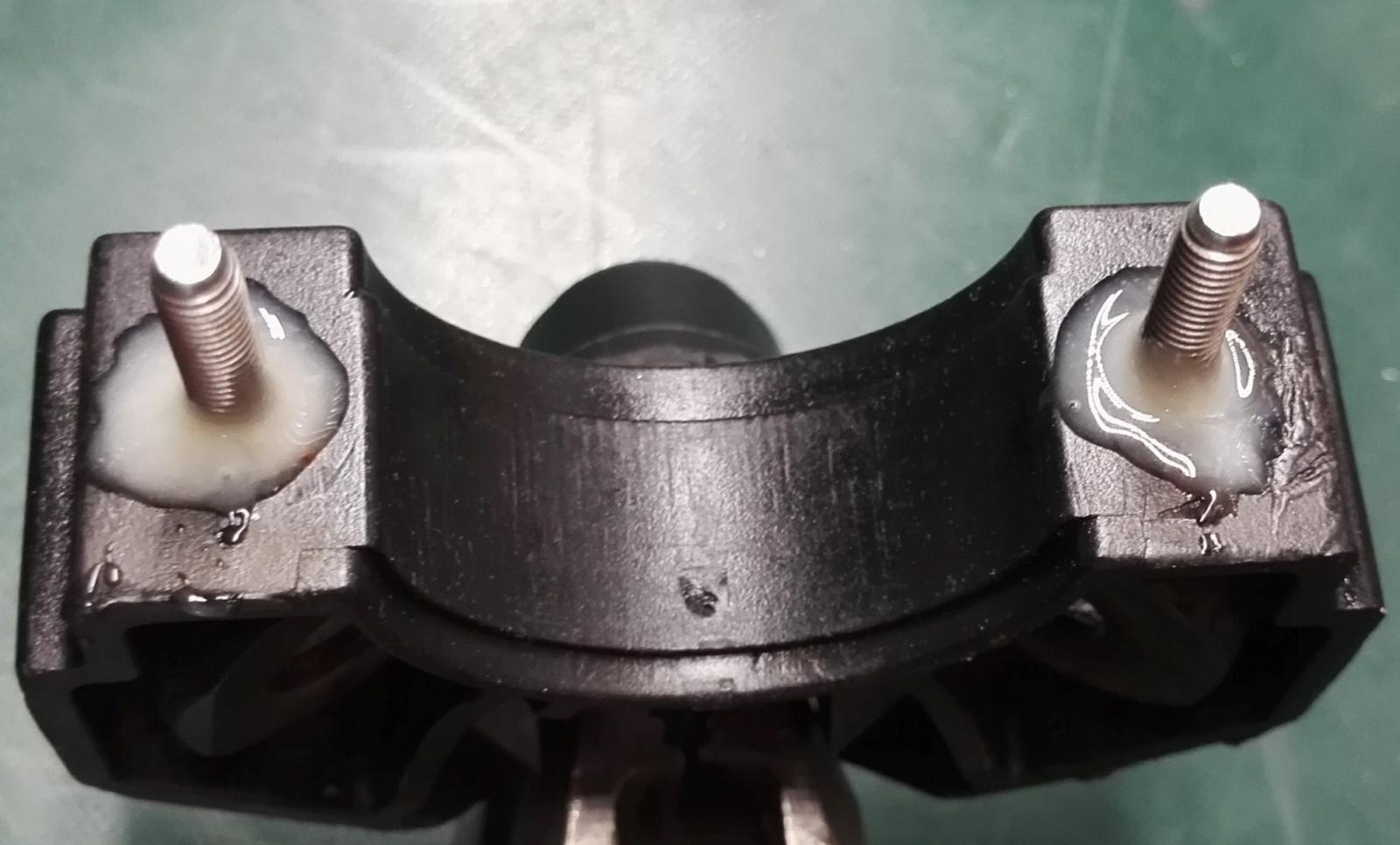

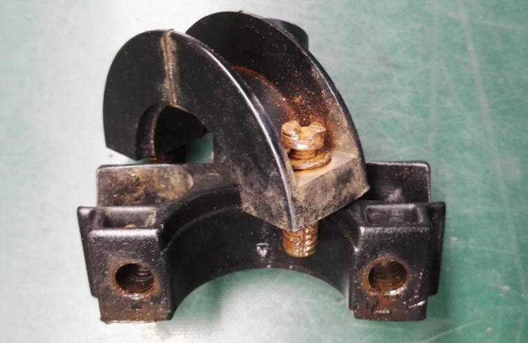

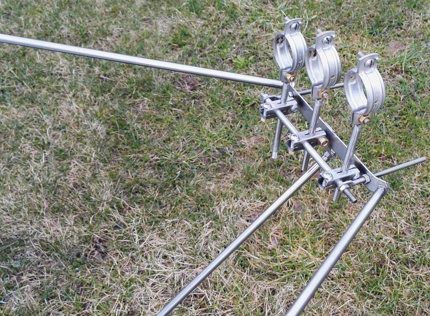

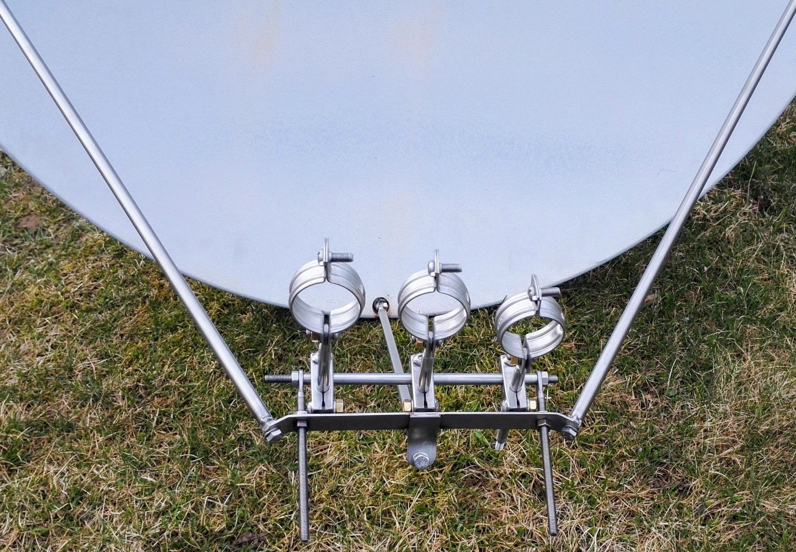

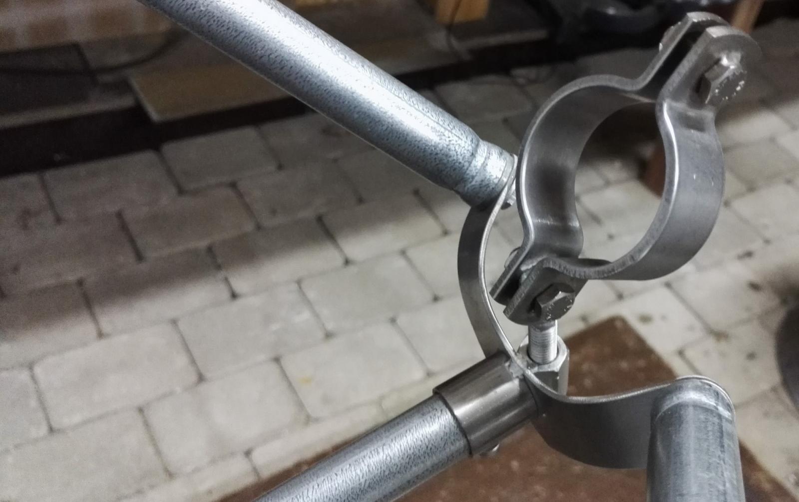

RimaNTSS Geplaatst: 15 november 2016 Geplaatst: 15 november 2016 Een van de punten van de week van Channel Master antennes is LNB houder, die is gemaakt van kunststof en na lange tijd van gebruik plastic kan breken en schroeven roest binnen de houder. Tweede zwakke punt is dat houder niet in het bezit LNB in de juiste positie en het niet verwijst naar het juiste punt op het oppervlak van de antenne. Ik hersteld een oude houder vandaag. Maar in feite metalen houder moet beter.

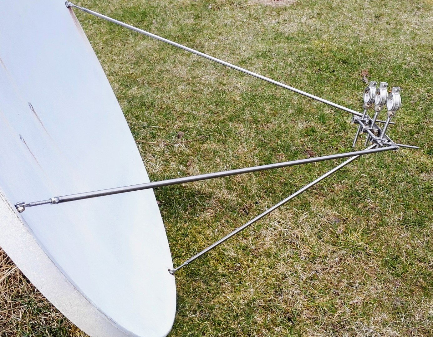

smetje limb.BE Geplaatst: 15 november 2016 Geplaatst: 15 november 2016 mooi werk die nieuwe dat je hebt gemaakt uit ..met die kan je toch alle kanten uit met de originele was het een volledige vaste opstelling Db. 900UHD 2X. 4x twin lnb 1x bosat 1.50m .Dreambox 7020hd v2 . Dreambox 800 Db 8000 1x. Db 800se Db 2X 500HD Sab unix triple 2x. Xsarius Galaxy 4K. Gigablue trio. Gigablue Quad Plus. Zgemma H7 Cabel en Sat Samsung UE65MU7070 4K Ultra HD Smart LED Samsung UE46F6650SSXXN led 1x LG 60"lb 870v

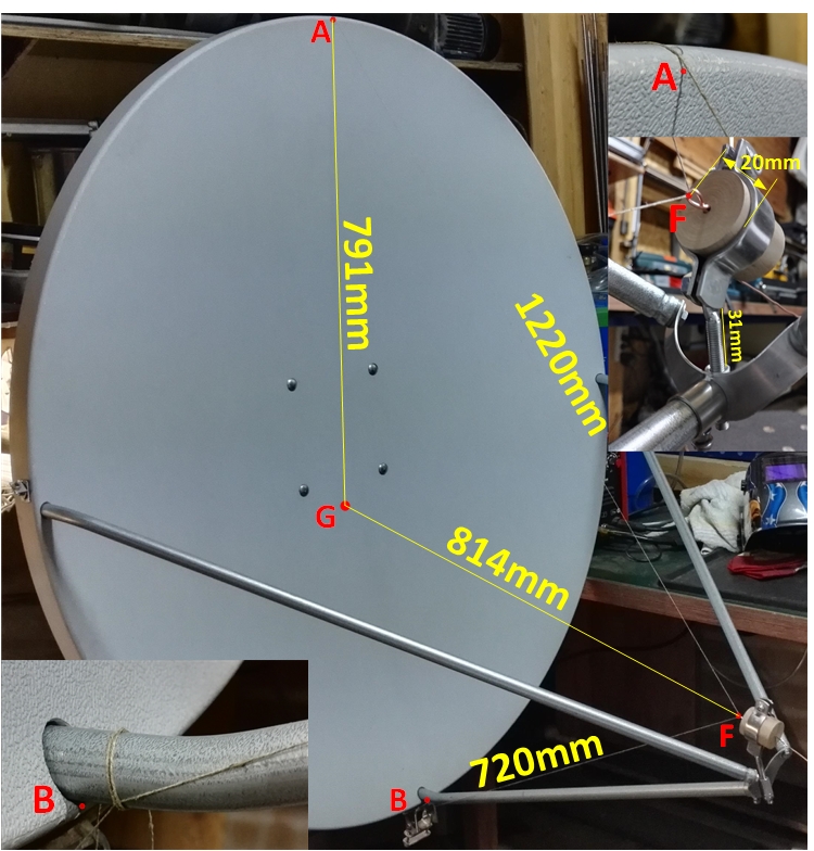

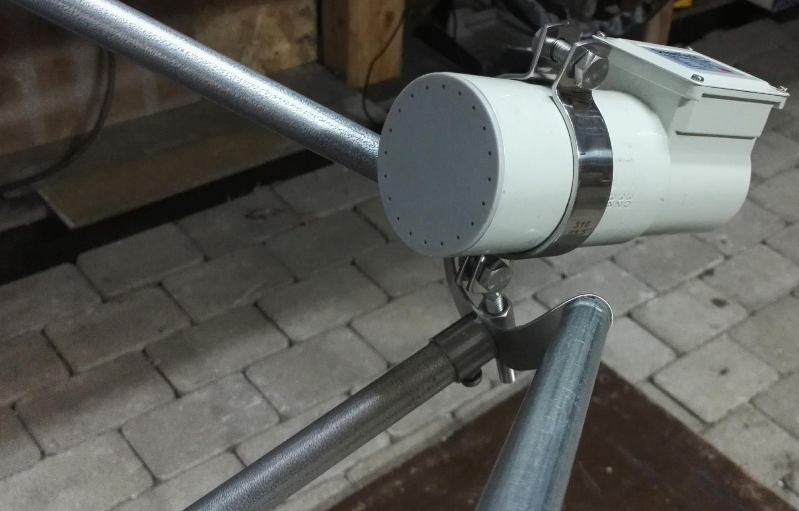

RimaNTSS Geplaatst: 15 november 2016 Auteur Geplaatst: 15 november 2016 Google-vertaler maakt soms rare vertalingen, maar ik hoop dat ik begrijp en ik ben goed begrepen. Natuurlijk, zijn oorspronkelijke houder en dat één ik heb gemaakt verschillend. Maar mij maakt het mogelijk om de LNB aanpassen in alle dimensies. Belangrijker nog, u kunt LNB plaatsen op zodanige wijze dat de Phase Center Co-located met antenne's Focus is. Bijvoorbeeld, ik kan plaatsen LNB aan alle metingen worden gehoorzaamd volgens bijgevoegde foto. Oorspronkelijke Channel Master houder houdt LNB anders. 1
RimaNTSS Geplaatst: 15 november 2016 Auteur Geplaatst: 15 november 2016 Vergat toe te voegen dat het is ook mogelijk om aan te passen van de C-band LNB, en, indien nodig, Ka-band LNB.
Denisdaf Geplaatst: 19 november 2016 Geplaatst: 19 november 2016 Hello, Is it just an impression or is it a fact that the U profile you made to connect the 3 tubes don't has the middle tube exactly in the middle of that profile? Iemand soms een mount voor een Channelmaster 120 op overschot. Ik wil namelijk mijn voordien beweegbare 120 channelmaster vast opstellen. Om zowel qua uitzicht, maar ook qua gewicht niet met die beweegbare dingen te zitten, dus op zoek naar een mount.
RimaNTSS Geplaatst: 19 november 2016 Auteur Geplaatst: 19 november 2016 Hi! No, it is an impression. Holder is symmetrical. There is another picture where you can see better. Of course, nothing is perfect.
Denisdaf Geplaatst: 19 november 2016 Geplaatst: 19 november 2016 Now i see, at the other pictures it looks like it was not symmetrical. I have the same Channel Master 120, and the same problem with the LNB holder. Iemand soms een mount voor een Channelmaster 120 op overschot. Ik wil namelijk mijn voordien beweegbare 120 channelmaster vast opstellen. Om zowel qua uitzicht, maar ook qua gewicht niet met die beweegbare dingen te zitten, dus op zoek naar een mount.

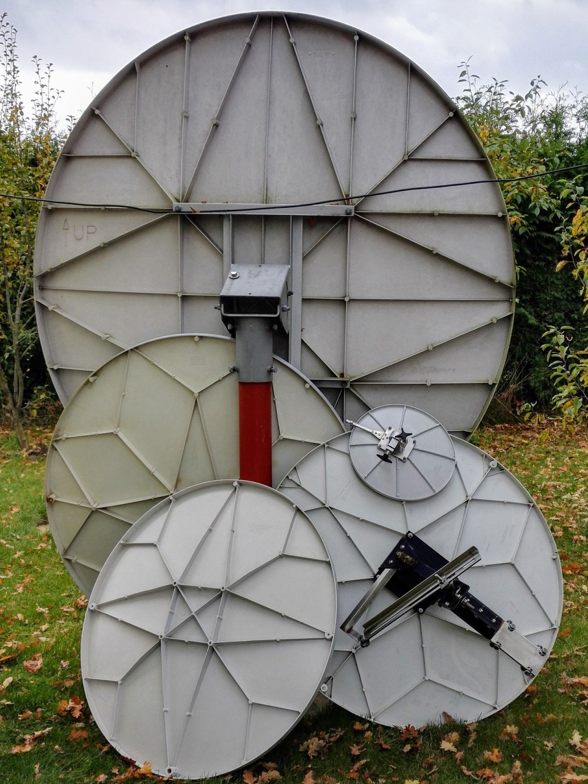

RimaNTSS Geplaatst: 11 mei 2017 Auteur Geplaatst: 11 mei 2017 Voor degenen die has1.2m of 1,8 m zender Master antennes die ik heb gemaakt deze collage met alle benodigde dimensies voor het vinden van het middelpunt van de antenne. Gele cijfers zijn voor 1,2 m en blauwe cijfers zijn voor 1,8 m antenne. 1

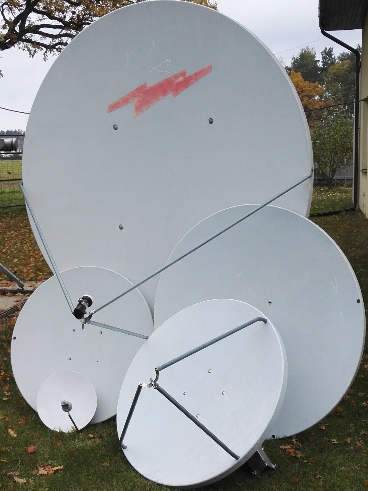

RimaNTSS Geplaatst: 16 oktober 2017 Auteur Geplaatst: 16 oktober 2017 Als u wilt openen niet nieuw onderwerp leert alleen mijn Channel Master antennes. Ik mis 0,75 m een... waarderen als iemand kon delen. Of ik het tot 1.2m Channel Master kunnen uitwisselen.
Sprietje Geplaatst: 16 oktober 2017 Geplaatst: 16 oktober 2017 (aangepast) Wat een geweldig leuke foto beste RimaNTSS! Het lijkt wel een familieportret waarbij alle kinderen van groot naar klein op staan. Zo te zien is ook dat allerkleinste schoteltje van kunststof. Welk merk en type is dat? De kleinste die ik ken is de Cahors SMC 40 maar dit lijkt me een ander merk. 16 oktober 2017 aangepast door Sprietje
RimaNTSS Geplaatst: 16 oktober 2017 Auteur Geplaatst: 16 oktober 2017 @Srietje Dit is familie van Channel Master antennes, zodat de kleine 35cm Channel Master antenne met werkende gebied 350x379mm is . Het is zo zeldzaam als "kip tanden". Voor zover ik alleen een (misschien paar weet) ooit gemaakt. Alle antennes op de foto hebben 22.6* offset hoek. Maar kleinste kunststof antenne die ik heb gezien is 20cm SMW antenne compenseren.
