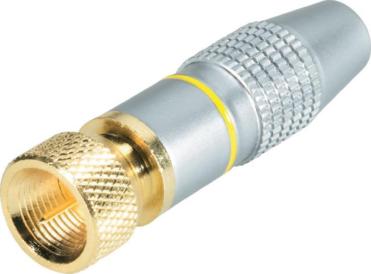

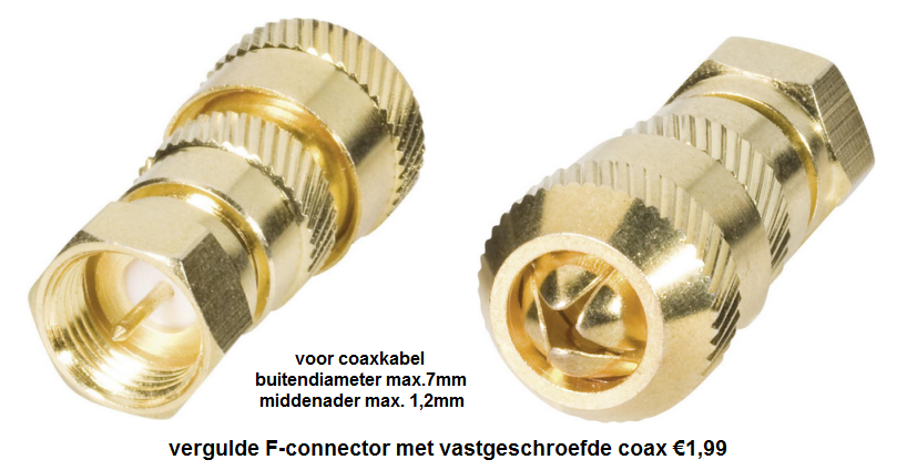

Sprietje Geplaatst: 16 november 2016 Geplaatst: 16 november 2016 (aangepast) Er bestaan ook F-connectors waarbij je de middenader vast soldeert. De connector heeft dus al een pin van 0,9mm dik. Helemaal verguld. 731640-da-01-de-F_STECKERVERGOLDET1PAAR.pdf 16 november 2016 aangepast door Sprietje
