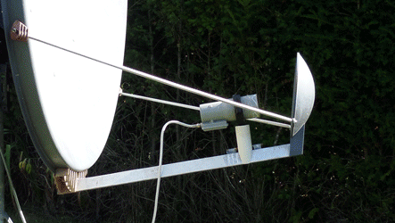

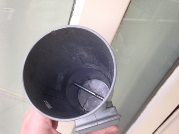

Crazy Sat Geplaatst: 2 december 2016 Geplaatst: 2 december 2016 (aangepast) Heb reeds enkele jaren een prima LNB voor C-Band : ESX541 van WSI. Altijd prima ontvangst gehad maar de laatste dagen niets meer , geen enkel tik of lock op enige zender van de C-Band.Ik gebruik die slechts sporadisch als hobby en kijk dus niet altijd op de C-Band. Ik heb de LNB van de feedarm gehaald en even gecheckt. Aan de voorkant is er een rond afsluitdeksel met tientallen kleine gaten. Nu is er tijdens de regenval van de laatste weken redelijk veel water in de schacht terechtgekomen . Er zat dus een redelijk veel water in , ik heb alles eruit gegoten en de schacht goed drooggemaakt met een haardroger en daarna nog een nacht op de verwarming gelegd. Terug de LNB op de feedarm maar hetzelfde, niets van ontvangst. De LNB behuizing is volgens de beschrijving volledig waterdicht maar toch vraag ik mij af of er geen vocht in de LNB behuizing is terechtgekomen. De LNB behuizing was horizontaal naar beneden gericht ( zie foto ).Is dit de oorzaak of wat kan er nog anders aan de hand zijn ? Er is niets mis met de coax aansluiting , als ik de LNB voor de Ku-Band op de feedarm plaats , prima ontvangst. Indien deze LNB moest defect zijn kan ik dit ergens uitmeten of hoe kan ik dit te weten komen of deze nog werkt ? 2 december 2016 aangepast door Crazy Sat feedhunting , a crazy hobby ! Edison OS mio 4K UHD + Octagon SF8008 4K UHD + Dr.HD F15 + Edison OS mini + Technomate TM-5402 HD M3 CI , Moteck SG2100 + Deltastar 90 cm + Invacom C120 QDF-031 Quad lnb + SkyStar HD2,TBS5927 , en TT-budget S2-1600 kaart. Channel Master 180 cm schotel + ESX241 lnb voor C-band. DVB-T2 via Oostvleteren,Egem,Mont des Cats,Bouvigny en Doornik.
Mojo Geplaatst: 2 december 2016 Geplaatst: 2 december 2016 Volgens mij had het aansluitdeel boven moeten zitten en niet onder. Goed kans dat die nu nog nat is van binnen en dus ook defect is geraakt. You know when you've been shagged. I like receivers who give me pleasure.

trust Geplaatst: 2 december 2016 Geplaatst: 2 december 2016 (aangepast) De kast met electronica mag dan wel waterdicht zijn maar zoals je ziet heb je de beide antennes in de golfpijp beneden zitten . En die zijn niet waterdicht doorgevoerd naar de printplaat in de kast . Voor circulaire ontvangst maakt de stand niet uit , dus zoals Mojo al schreef , kast boven is beter . Er wordt door fabrikanten waarschijnlijk nog steeds uitgegaan dat hun C lnb in primefocus schotels worden gebruikt , daarin zit de openingszijde van de lnb immers schuin omlaag . De afsluitdop met tientallen gaten werkt prima tegen indringen van spinnen e.d. maar niet tegen water . Maar troost je , ook hier hetzelfde probleem gehad ondanks een met folie afgeschermde opening . Je kunt geluk hebben dat hij het weer doet na droging maar ik heb het ook anders meegemaakt . Er zitten hoogst gevoelige componenten in die vernield kunnen zijn door kruipstromen via vocht . 2 december 2016 aangepast door trust Het verschil tussen theorie en praktijk is mijn uitdaging . Octagon SF8008 4K Edision Primo IP S2 Dr.HD F16 1.8 m ChannelMaster Offset in tuin 53º E - 45º W Jaeger SMR 1224 Usals met 5 Lnb wisselaar 2x Ka - Ku - C band Lin / Circ 1.2 m Echostar Offset aan schuur 53º E 34.5 W Twoteck Twinrotor met 3 Lnb wisselaar Ku - Ku low - Ka

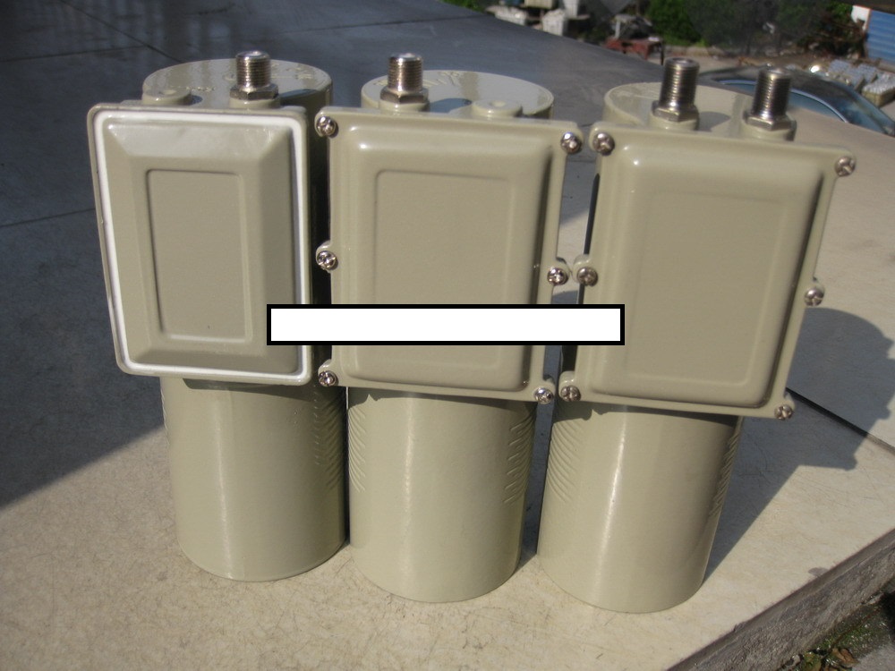

triax110 Geplaatst: 3 december 2016 Geplaatst: 3 december 2016 Hoi crazysat. Vervelend dat je lnb vol gelopen is. Misschien kun je de kap er af halen van de behuizing met een stanleymes door de lijm weg te krabben Zie foto meest linker lnb. Als dit zo is dan de print droog feunen en de lnb nog een paar dage op de verwarming leggen uit de buurt van katten ivb statsche lading en niet aan de prnt komen met je vingers. de p-fets die er in zitten zijn erg gevoelig. als door vocht in de lnb 13/18volt hier op is gekomen of bij de rest van de elektronica dan is het over.....

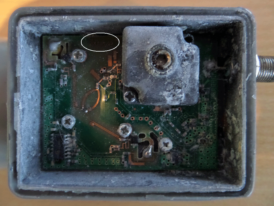

Crazy Sat Geplaatst: 4 december 2016 Auteur Geplaatst: 4 december 2016 (aangepast) Na een twee dagen drogen op de accumulator , de LNB terug even aangesloten deze morgen , echter nog steeds hetzelfde , doet niets. Heb even wat voorzichtig met een mini schroevendraaier aan het bovenste deksel geprutst en na enkel pogingen kwam het waarachtig los. Was er niet echt verbaasd van dat alles fel gecorrodeerd was , water heeft er duidelijk ingezeten ( zie kalkuitslag ) . Indien ik alles zo wat bekijk dat er diverse stukken zijn defect gegaan. Alles is nu volledig verdampt en droog maar persoonlijk denk ik dat er veel van het elektronica gedeelte niet meer te herstellen is. Heb een foto genomen , kunnen jullie ook eens de printplaat bekijken.Nu , niet getreurd . Heb reeds een nieuwe besteld , voor amper 20 $ , valt dus niet van hoog. Of deze nog te herstellen is weet ik niet , zelf zal ik er niet te veel aan prutsen , is mij geen 20 $ waard. ter info : op de plaats van het cirkeltje staat in het groen : H2073A6 3612 en rechts ernaast in het bruin : C1116-CH3 2011.11.23 ( wel vergrootglas gebruiken ) 4 december 2016 aangepast door Crazy Sat feedhunting , a crazy hobby ! Edison OS mio 4K UHD + Octagon SF8008 4K UHD + Dr.HD F15 + Edison OS mini + Technomate TM-5402 HD M3 CI , Moteck SG2100 + Deltastar 90 cm + Invacom C120 QDF-031 Quad lnb + SkyStar HD2,TBS5927 , en TT-budget S2-1600 kaart. Channel Master 180 cm schotel + ESX241 lnb voor C-band. DVB-T2 via Oostvleteren,Egem,Mont des Cats,Bouvigny en Doornik.
Drs. IJzerbout Geplaatst: 4 december 2016 Geplaatst: 4 december 2016 Ja, die is naar de eeuwige jachtvelden. Dat water moet er wel erg lang ingezeten hebben. “On ne voit bien qu´avec le cœur. L´essentiel est invisible pour les yeux”.
Moderator ceesv Geplaatst: 4 december 2016 Moderator Geplaatst: 4 december 2016 Het afstem element, variabele condensator lijkt mij verloren. Of al die moeite $ 20 waard is? Gaat niet bestaat niet! 65" 4-K OLED, Vu+ Duo 4K SE BT, Vu+ Solo 4K, Rebox-8500, Rebox-8000, Wavefrontier T-90, Satlook Digital NIT, Megasat HD5 Combo Gebruik je een advertentie blocker? Maak dan een uitzondering voor onze website. Zonder advertentie (inkomsten) kan deze site niet voortbestaan.
