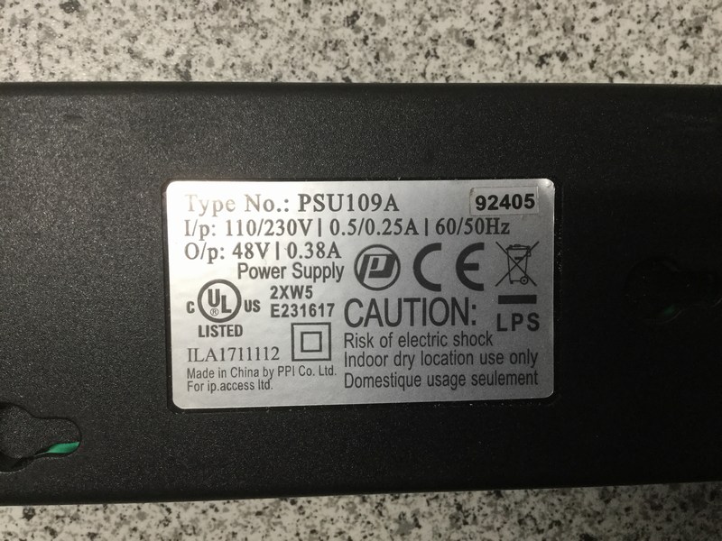

Power Injector werkt niet meer.
Deze power injector Type No: PSU109A werkt niet meer, is het eventueel te repareren of zal ik hem met spoed in de container laten verdwijnen, dit oude model heeft ook geen aarding.

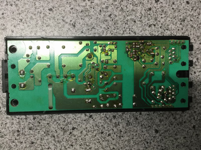

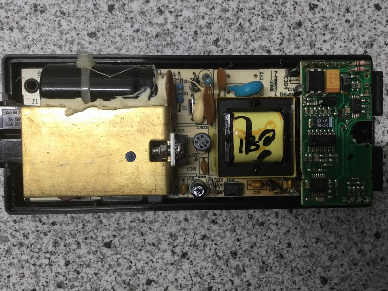

Dus wat er op aangesloten zal worden krijgt geen voeding, wel open gemaakt om eerst na te kijken of er eventueel een zekering in zou zitten. (pootje 4,5 en 7,8 gemeten)

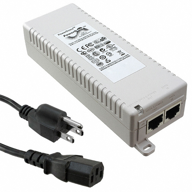

Zelf heb ik nu de onderste in gebruik dat is een microsemi powerdsine 3501g en wel geaard.

Das idd een oudje. Je kan proberen alle condensatoren te vervangen, hopelijk werkt het dan weer. Anders, tsja, de kliko en een nieuwe nemen
System Administrator (niet van deze site)
Dit kan gesloten worden, dat oude ding is niet meer te repareren en ik heb hem aan zijn staartje de container in laten zakken.
Verder heb ik twee nieuwe besteld zoals de onderste in het eerste bericht, zet er nog wel eentje hier, mijn ervaring met deze is goed.
Voor zover dat je over een ervaring kan spreken als ze net aan een jaartje volcontinu (24/7) in gebruik zijn.
