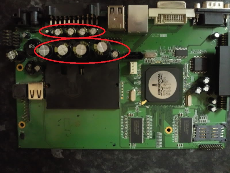

Voeding defect?
elco"s binnen in de dreambox
doe hem open en maak eens een foto

en brand er nog een ledje op de voeding zelf

Check eens de elco"s binnen in de dreambox.
Het kan zijn dat ze bol staan, maak eens een foto:

Het was de voeding die kapot was, dit is nu al de 2e. Met een andere voeding doet ie het. Ik zag wel een lampje op de voeding maar zodra ik m aansloot op de dreambox ging het lampje knipperen en brandde hij niet meer zo fel.
