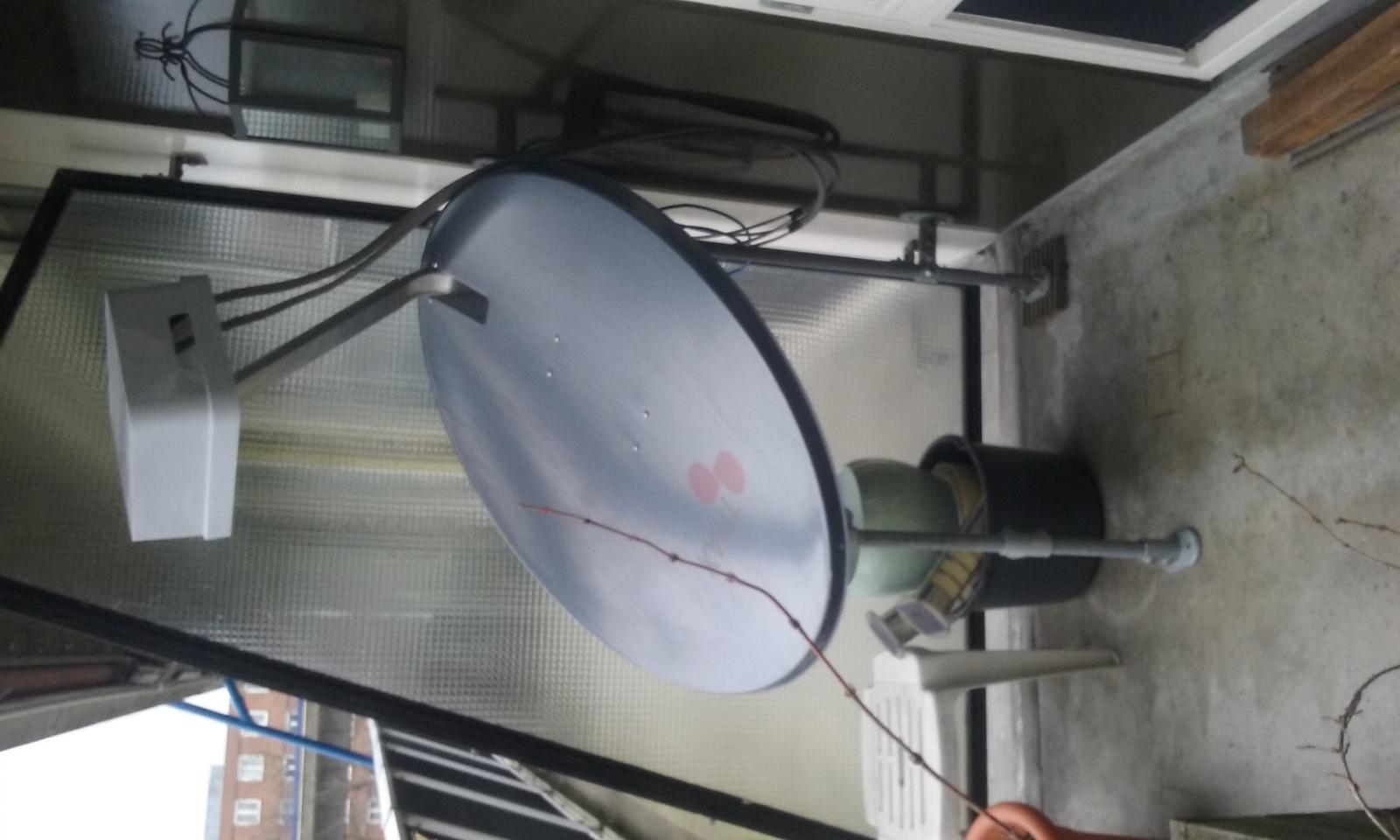

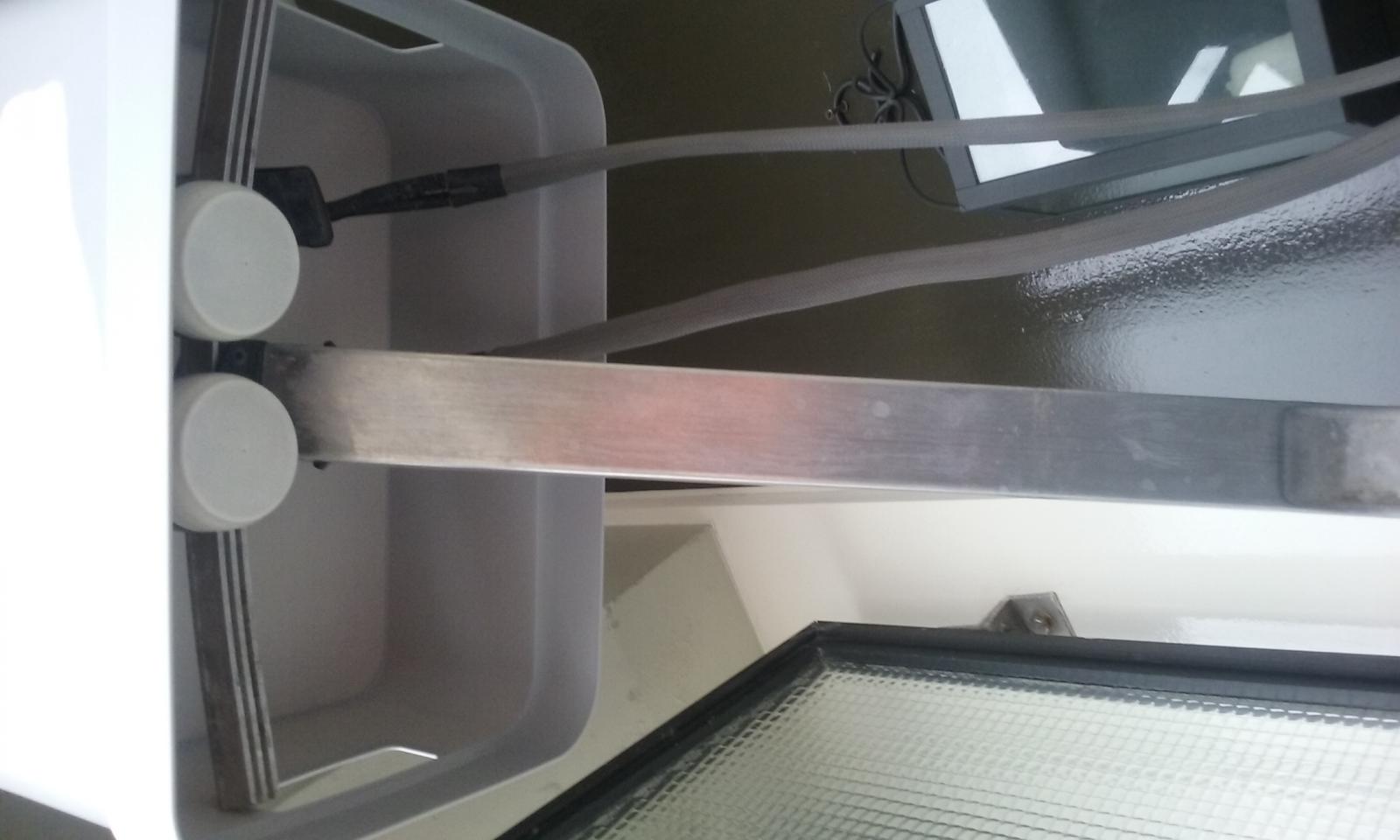

Mohtfan Geplaatst: 31 januari 2017 Geplaatst: 31 januari 2017 Goedemiddag medesatters vandaag weer wat geknutseld afstelling wat geoptimaliseerd en op advies van sprietje een regenkap boven de lnb's gemaakt van een vershouddoos zodat mijn lnb's een langer leven hebben zal in maart kijken of de schotel optimaal staat groeten Arie Maassluis. P1000776.JPG P1000777.JPG wow, ga ook maar zoiets zoeken, alleen dan gekleurd zodat je niet meer kan zien dat het lnb's zijn.

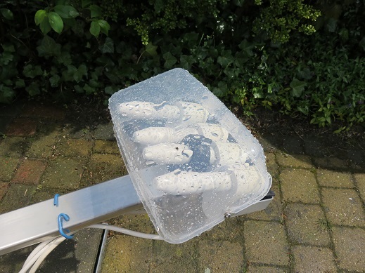

Sprietje Geplaatst: 31 januari 2017 Geplaatst: 31 januari 2017 Helemaal nieuw is het idee van zo'n vershoudbakje niet. Al eerder heeft een lid van het sat4all-forum zo'n bakje gebruikt om de smalle lnb's van Inverto te beschermen tegen regendruppels. 1

Sprietje Geplaatst: 4 maart 2017 Geplaatst: 4 maart 2017 Tja Mohtfan, bij plat liggende schotels op een balkon is het oh zo handig om gebruik te maken van de zon als deze precies achter de satellieten door draait, het moment van de sun outage.Bij zo'n omgekeerde opstelling wil je de schotel zo veel mogelijk uit het zicht hebben voor anderen en dus zo laag mogelijk plaatsen maar je wilt niet dat flink wat signaal verloren gaat door de balustrade. Het is dus belangrijk de juiste plek en de juiste hoogte op het balkon te vinden om ongehinderde ontvangst te hebben.Jammer dat het in Nederland zo vaak slecht weer is en dat de zon het op het cruciale tijdstip laat afweten. Wat dat betreft boffen we in Spanje want hier kunnen we bijna altijd van dit fenomeen gebruik maken. Kijk nog maar eens naar de foto in bericht 9.
Mohtfan Geplaatst: 4 maart 2017 Geplaatst: 4 maart 2017 Voor de eerste zag het er niet goed uit en vrijdag wilde ik zelf kijken maar dat was ook niets en vandaag ook niet, dus dan maar gokken hoeveel hoger het moet dmv een lijntje van de balustrade naar de ongeveer schaduwlijn, alleen weet ik niet of de andere kant dan in de schaduw komt. En ja plaatje 9 is mooi maar dat gaat hier helaas niet lukken. Vanaf de straat valt het wel minder op als schotel zo liggend tov staand. Het is wel een vrij open balustrade maar volgens mij is die bovenkant (nu onder) belangrijk voor ontvangst toch.
Sprietje Geplaatst: 4 maart 2017 Geplaatst: 4 maart 2017 Als de schotel tijdens de sun outage voor 1/3 deel in de schaduw staat, dan raak je ook 1/3 van het signaal kwijt wat je met die schotel had kunnen bereiken als die vrij zicht had. Hierbij maakt het niets uit welk deel van de schotel in de schaduw staat.

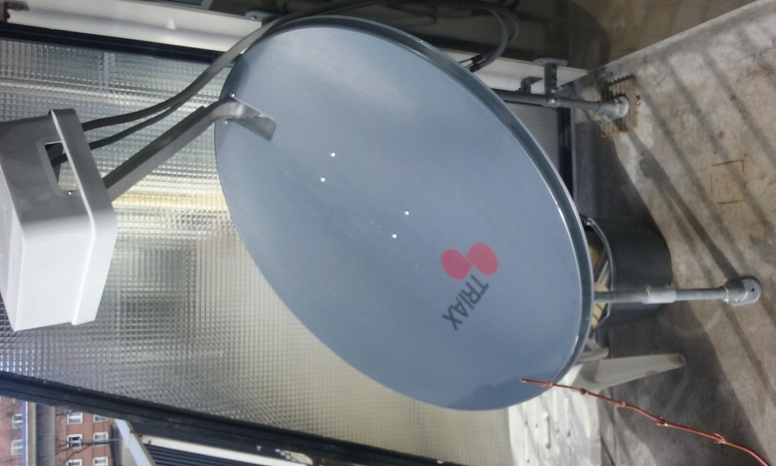

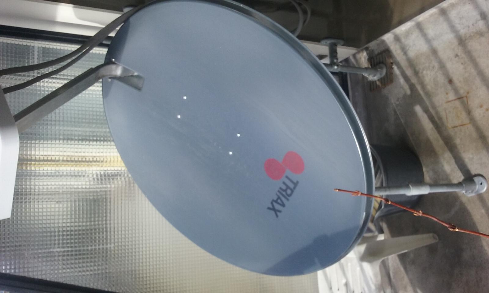

Mohtfan Geplaatst: 5 maart 2017 Geplaatst: 5 maart 2017 Bij deze de huidige setup (en verhoogd). De laatste 2 waren vandaag om 12 en 12:30 er was plots wat zon, maar in hoeverre dit afwijkt tov sunoutage? Maar dusver lukt het niet om oa KBS te krijgen. Astra 19 komt zeer sterk door maar de hot bird mis ik nog steeds div zenders ook al komen de meeste strek door. Heb het tijdelijk opgegeven denk dat ik iets niet goed doe aangezien het in de proefsetup zelfs lager stond en de kbs kwam wel door.
Sprietje Geplaatst: 6 maart 2017 Geplaatst: 6 maart 2017 De zon stond gisteren 1,5° hoger aan de hemel dan de satelliet. De schaduw komt dus lager dan wat in werkelijkheid de juiste schaduw zou zijn. Voor de Astra 23,5 was het tijdstip in Rotterdam 11:30uur. Om 12:00 en 12:30uur een foto nemen is dus veel te laat. Dit heeft geen zin omdat de zon dan al veel hoger is gekomen en de schaduw ook niet meer op de juiste plaats valt.
