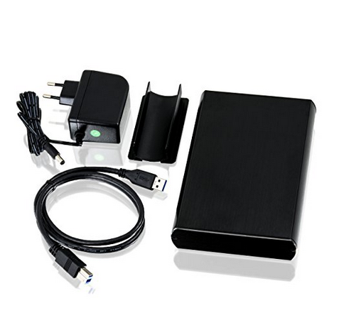

die StoreNSave kun je terugbrengen naar de winkel,
een normaal usb 3.0 of 2.0 casing met hdd zoekt U voor het aankoppelen aan de DM500HD
zoals deze... > CSL - 3,5" USB 3.0 (Super Speed) Aluminium HDD Festplatten-Gehäuse für SATA I / II / III | Optik Alu gebürtstet | kompatibel zu USB 2.0 | extern | schwarz
en stopt er een 3,5 inch HDD in van het merk en type dat U aanstaat
