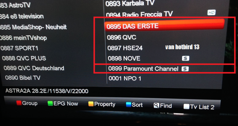

moonchild Geplaatst: 1 maart 2017 Geplaatst: 1 maart 2017 Ja, klopt. Nu op Astra 28, krijg ik 13 hotbird signaal sat001.png sat002.png sat003.png Hoe moet het diseqc signaal de switch laten schakelen zonder 22kHz draaggolf? Lekker scheuren op je Fatbike, natuurlijk zonder helm VU+ Duo 4K SE BT met openpli 8.2

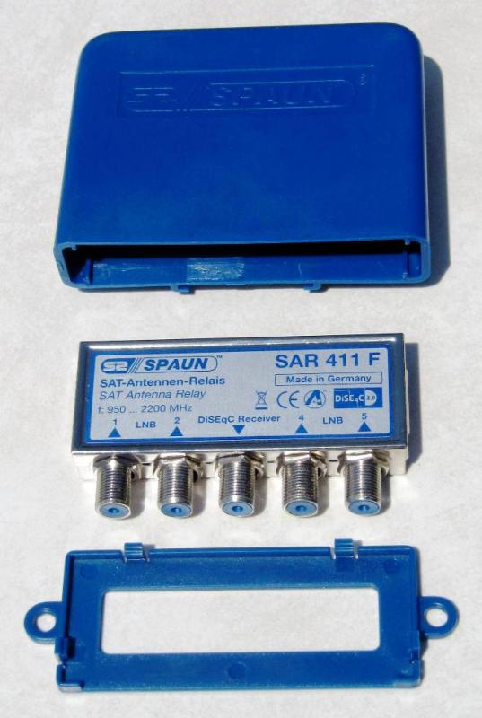

Sprietje Geplaatst: 6 maart 2017 Geplaatst: 6 maart 2017 Als je de coaxkabel die naar binnen gaat rechtstreeks op de lnb's aansluit en er dan geen problemen zijn, zou ik eens een echte diseqc-switch kopen, een Spaun SAR 411 WSG

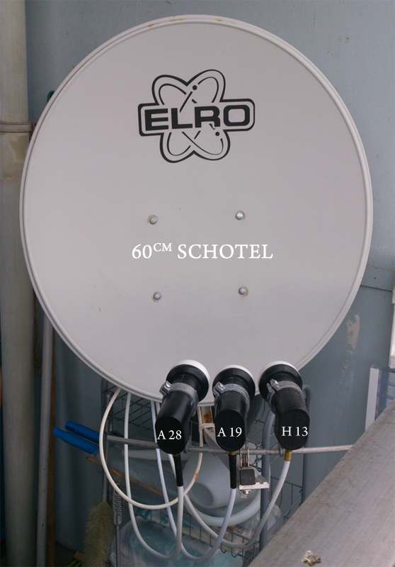

a33 Geplaatst: 6 maart 2017 Geplaatst: 6 maart 2017 Op de foto lijkt het erop dat alledrie de LNBs gericht zijn op de rechterkant van de schotel. Niet ideaal lijkt me, dan kijkt o.a. de 28oost LNB gedeeltelijk 'buiten' de schotel. Wellicht dat dat mede van invloed is op de 28oost-ontvangstproblemen? Groet, A33 Tip: Als je reageert op een post, geef dan altijd een citaat van de (gehele) post waar je op reageert. Sommige leden kunnen namelijk hun oorspronkelijke posts achteraf nog wijzigen, en wel veel langer dan de sinds jaar en dag in de huisregels (voor alle leden) vermelde periode van 30 minuten. Dat dat inbreuk doet aan de continuïteit van de foruminhoud, en een ongelijk speelveld creëert, wordt kennelijk (helaas) niet belangrijk geacht.
Sprietje Geplaatst: 6 maart 2017 Geplaatst: 6 maart 2017 Ja, er is wel meer af te dingen op de afstelling van de schotel.Ze staan niet alleen veel te veel naar rechts gericht maar ook de rail staat niet schuin (de A28 moet een stuk hoger staan dan de H13), ook staan de lnb's even ver van elkaar terwijl tussen de H13 en A19 oost 6 graden zit en tussen de A19 en A28 oost 9 graden zit. De afstand tussen deze laatste twee moet dus een stuk groter zijn.
