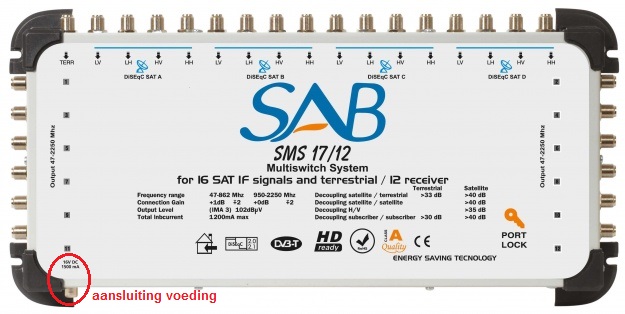

  • Sprietje/Katwezel: Ik heb volgende externe multiswitch aangekocht: SAB Multiswitch SMS 17/16 (zonder K)
    Schema heb ik hier niet van.
