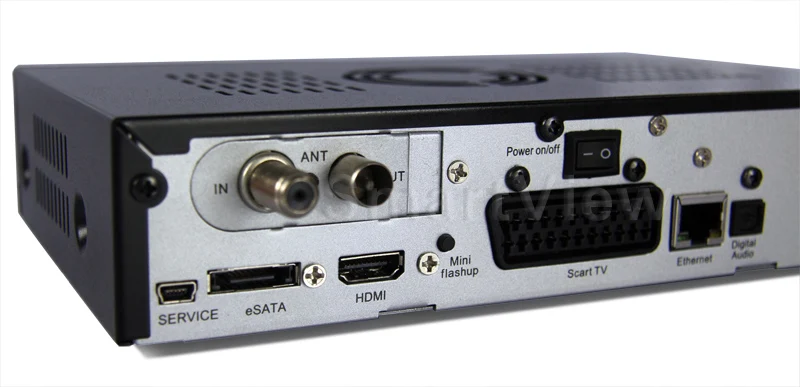

Wanneer je 2 kabels van je schotel naar je ontvanger hebt lopen, kan je via 1 kabel opnemen en via de andere antennekabel naar een ander programma kijken
  • Moderator
Ik zie nu, dat het hier een kabeltv uitvoering betreft en geen satelliet ontvanger.
Hier heb je slechts een tuner en een antenne ingang.
Opnemen en tegelijk kijken kan hier begrensd zijn tot de programma's die op dezelfde frequentie zitten.
Wel een heel aparte kabeltuner.

Ja dat is de clone "standaard" kabeltuner gebaseerd op de CTU-1216 Mk3.
