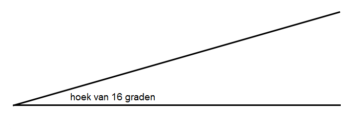

De skew van de lnb's moeten als volgt staat:
Astra 23,5 op -20°
Astra 19,2 op -16°
Gebruik daarvoor de bijgevoegde hoeken.

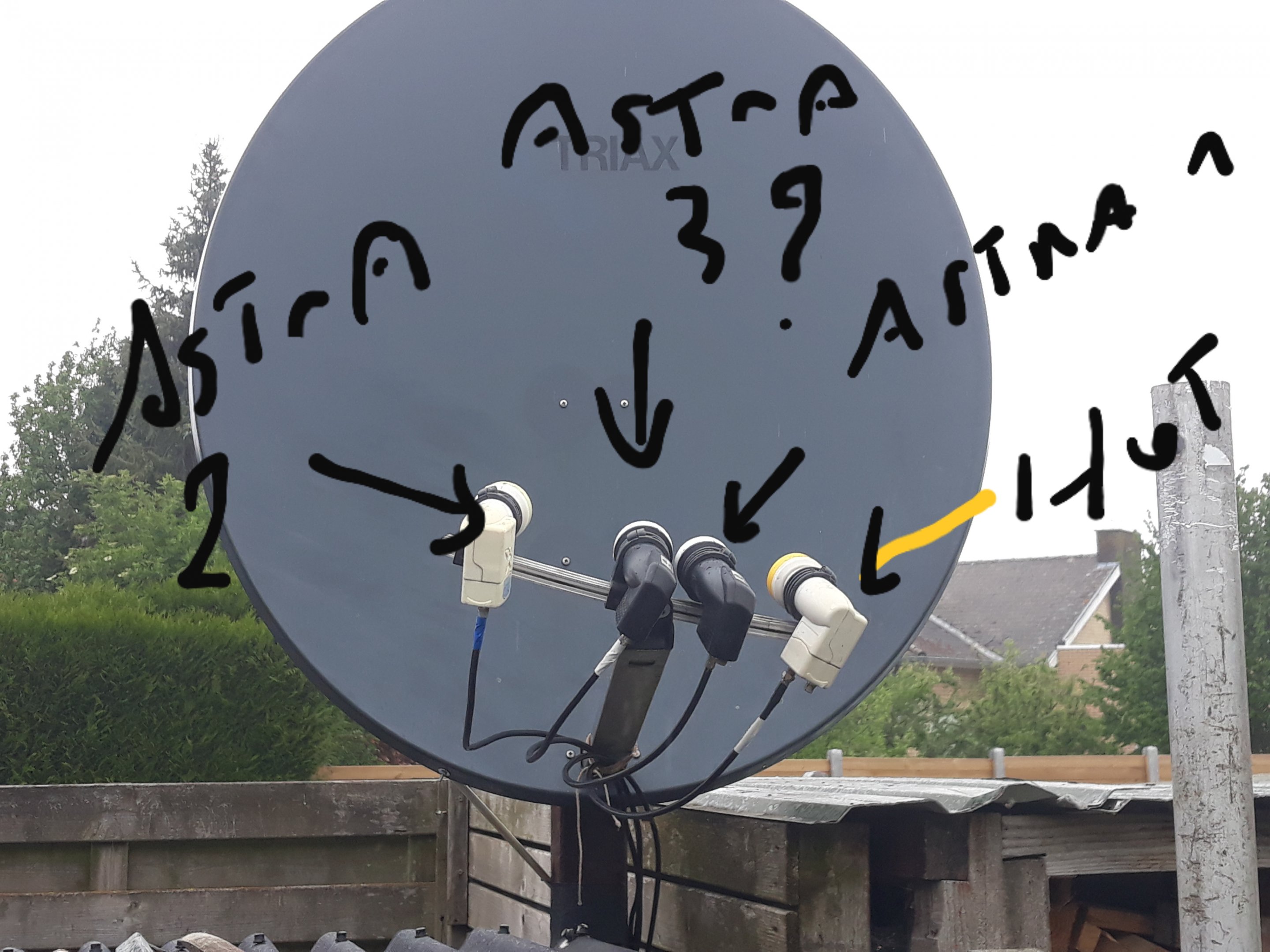

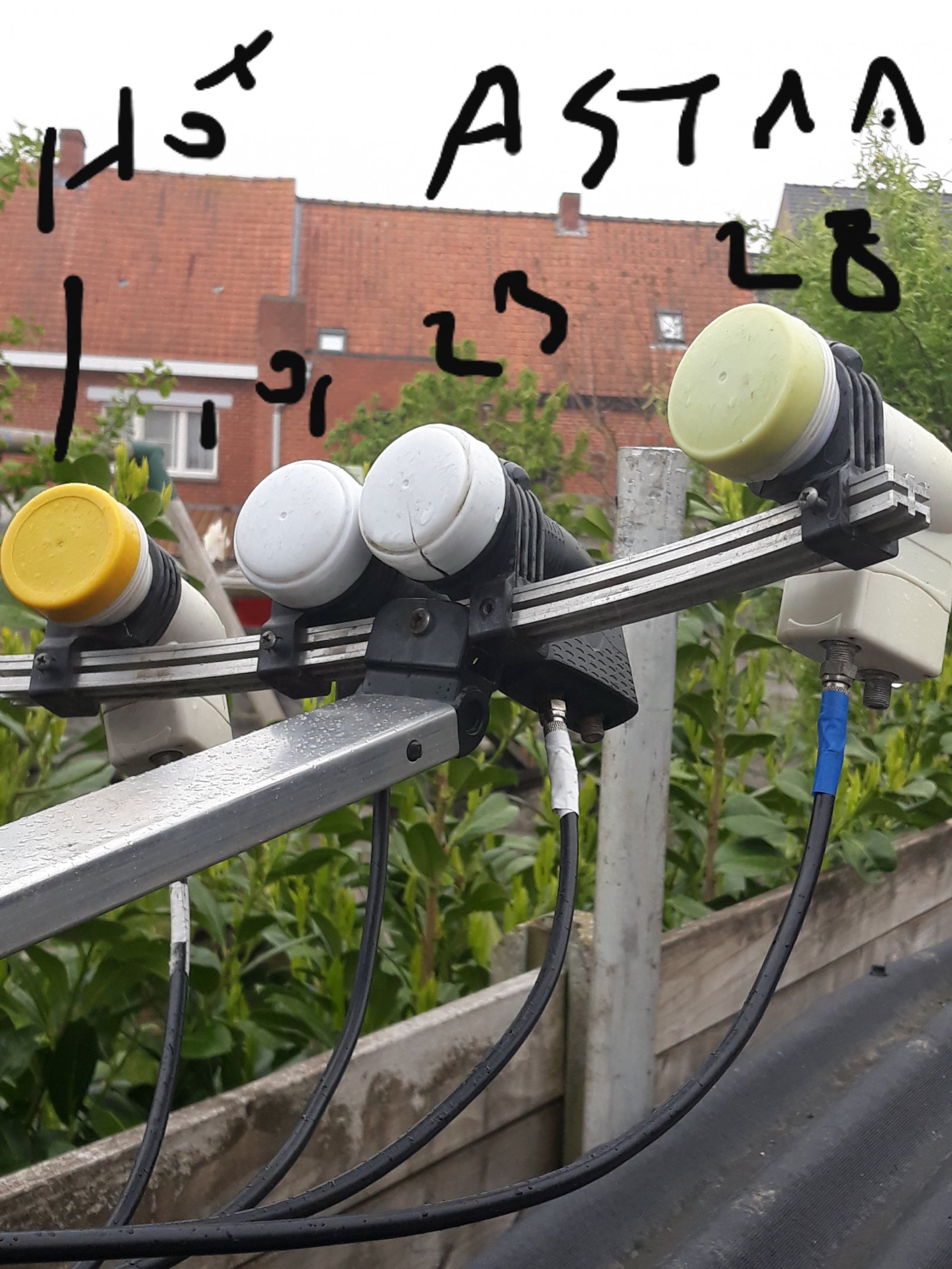

hy ik heb een triax 110 met rail en wat ik probeer de 23 lukt niet , begin te geloven dat de lnb niet wil , schotel staat zo dat ik van hotbird tot astra 28 zeer goed ontvang en ook de 19 maar de 23 lukt niet . zal eens proberen met een aparte kleine schotel hem zoeken , wel merk ik voor de 19 staat niet naast de houder van de lnb maar toch beetje verder naar rechts ( als je voor de schotel staat ) om het meeste ontvangst signaal .
11 uur geleden zei alain28:
Heb je de LNB op zich al eens in een andere (single LNB bv) uitgetest? Wie scheelt er inderdaad wel iets met dat ding zelf.
Iemand soms een mount voor een Channelmaster 120 op overschot.
Ik wil namelijk mijn voordien beweegbare 120 channelmaster vast opstellen.
Om zowel qua uitzicht, maar ook qua gewicht niet met die beweegbare dingen te zitten, dus op zoek naar een mount.
Een triax 110 met de originele triax multifeed houder is uitermate geschikt voor bekende multifeed installatie astra 1, 2, 3 en hotbird. Misschien even een bestaande lnb omwisselen. Zo kunt u snel zien of het aan de lnb ligt.
tja je zegt daar wat , is een lnb met twee uitgangen , merk ?? ja zal eens moeten kijken maar morgen zal ik eens testen of de lnb in orde is , zal die verwisselen met de astra 2 op de 28° die werkt zeker ; wel is mijn opgevallen in de uitleg dat ik hier al gelezen heb staat de astra 1 lnb direct naast de lnb houder en tegen de "kop" van die lnb zou de ander lnb ( astra 3 ) tegen duwen  ; feit is als ik de astra deze plaats geef heb ik een veel minder ontvangst als waar hij nu staat meer naar rechts ( zicht voor de schotel ) in nu te laat maar ga morgen een foto van maken dat duidelijker
alvast bedankt voor de info iedereen , weet dat de astra 3 moeilijk te vinden is maar met zo Groote schotel zou het toch moeten lukken
wordt vervolgd...……...

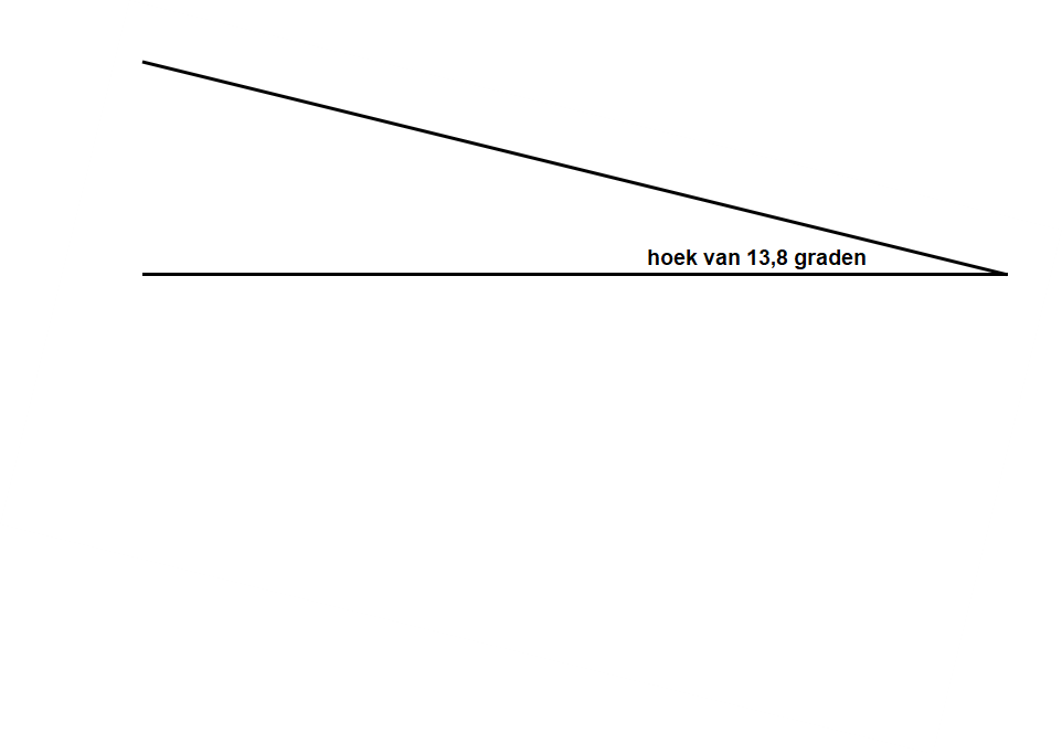

Beste alain28
Ik heb het volgende voor je uitgerekend voor Houthulst voor een Triax 110:
- plaats de rail zo dat het gat in het midden in de onderste groef zit
- zet de rail 13,8° schuin, aan de oostzijde het laagste, zie bijgevoegde hoek
- zet de lnb-houder van de Astra 19,2 tegen de arm
- zet nu de lnb's op de volgende afstanden:
a- tussen de Hotbird 13 en Astra 19,2 is 92mm
b- tussen de Astra 19,2 en Astra 23,5 is 64mm
c- tussen de Astra 23,5 en Astra 28,35 is 72mm
d.w.z., gemeten aan de voorzijde van de lnb van kuiltje tot kuiltje in de kap
- zorg er voor dat de kop van de lnb 5-6mm vrij staat van de lnb-klem, zie bijlage
-stel de skew van de lnb's als volgt af:
a- Hotbird 13 op -5°
b- Astra 19,2 op -5°
c- Astra 23,5 op -8°
d- Astra 28,35 op -12°
d.w.z., met de wijzers van de klok meegedraaid als je tegen de achterzijde van de lnb aan kijkt en gemeten t.o.v. verticaal, niet t.o.v. de rail
- stel de elevatie van de schotel in op 29° om de astra 23,5 te vinden
- richt de schotel uit op de Astra 23,5 op de beste signaalkwaliteit zowel met de draairichting als de elevatie, de overige satellieten ontvang je dan ook prima.
hallo , bedankt voor de info ;
ik heb een foto gemaakt hoe nu opgesteld is , zoals gezegd de hotbird en astra 1 en 3 perfect , maar ben bezig met een klein schoteltje ernaast om te kijken of de rest goed werkt want bij van alles te proberen kan goed zijn dat me dish switch ook niet goed werkt . dus ga eerst alles goed nakijken en natuurlijk me schotel goed afstellen zoals  Sprietje voorstelt
bedankt alvast , wordt zeker vervolgd ………..
nu Sprietje , over die onderste regel zal niet lukken want er is maar 1 regel  zoals je ziet op de foto
