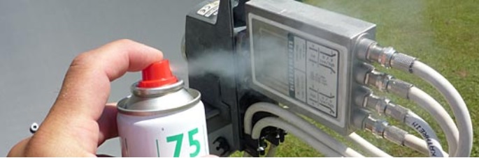

Ik denk dat je je er niet te veel zorgen om moet maken of de lnb nu warm wordt of niet.
Digital Fernsehen heeft eens een test uitgevoerd met koudspray.
Eerst de lnb lekker heet laten worden door de zon en het signaal gemeten. Toen de lnb helemaal rondom met koudspray ingespoten zodat die dik onder het ijs zat. Resultaat, geen ontvangstverbetering waar te nemen, zie: http://www.digitalfernsehen.de/LNB-Kuehlung-mit-Kaeltespray.1227.0.html
En dat klopt als een bus.

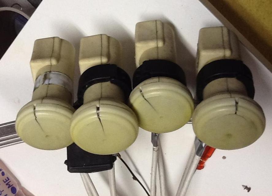

Nou, als er dan merken zijn die je beslist niet moet nemen dan praten we over het Griekse merk Edission.
Bekijk het 6 graden monoblock dat in Spanje nog geen 2 jaar aan de schotel heeft gehangen.
De gebruiker merkte pas dat er iets loos was toen er zich een spin in de feedhorn had genesteld en er dus geen signaal meer door kwam. Binnen 2 jaar dus de kap helemaal verpulvert door de zon.
En wat denk je van de 3 jaar oude Golden Interstar. Alle kappen gebarsten.
Neem maar gerust Inverto, daar zul je dat niet bij meemaken.
