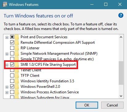

hoe zo enkel SMBv1 uitschakelen
wat dan met v2 en v3

Makkie hoor, kan ze zo uitvinken
Windows 10 computers hebben een update ontvangen voor dit probleem

Heb ik gedaan maar dan zie ik mijn ET8000 niet meer op mijn desktop computer.
Windows 11 Home 64bits + Stardock Start11 v2 / VU+Duo4KSE / OpenPLi 8.3 /  TVVlaanderen / Fiber Optics Internet 2GB / Citroën C5 II BlueHDi 180PK Hydractive III+ / Samsung Galaxy S21+
Ik zie zelfs zijn icoontje niet meer, bovendien zie ik ook mijn laptop en mijn notebook niet meer.
M.a.w mijn hele netwerk is blijkbaar foetsie.

Het werkte voorheen dus, op de ET 8000 naar netwerk instellingen gaan en netwerk daar laten herstarten.
Overigens kan als je de Windows 10 creators update hebt gedaan het gewoon weer aanzetten.

de SMBv1 is een heel oud protocol en enkel nog op je PC in gebruik als je oudere Klanten aankoppelt
dus heb je modern spul, laat je de SMBv1 default disabled

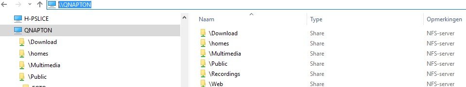

https://support.microsoft.com/nl-nl/help/2696547/how-to-enable-and-disable-smbv1-smbv2-and-smbv3-in-windows-and-windows
een uitgebreide uitleg kun je op de bovenstaande link vinden over de vesrchillende windows versies en smb versies
als je de versies hebt gewijzigd en je ziet het apparaat nog niet kun je toch nog in de netwerk omgeving de gezochte host gewoon intikken in de adresregel van de verkenner
\\hostname
hier \\QNAPTON als voorbeeld
idem voor een receiver die per smb 3.x gedeeld wordt in het netwerk
