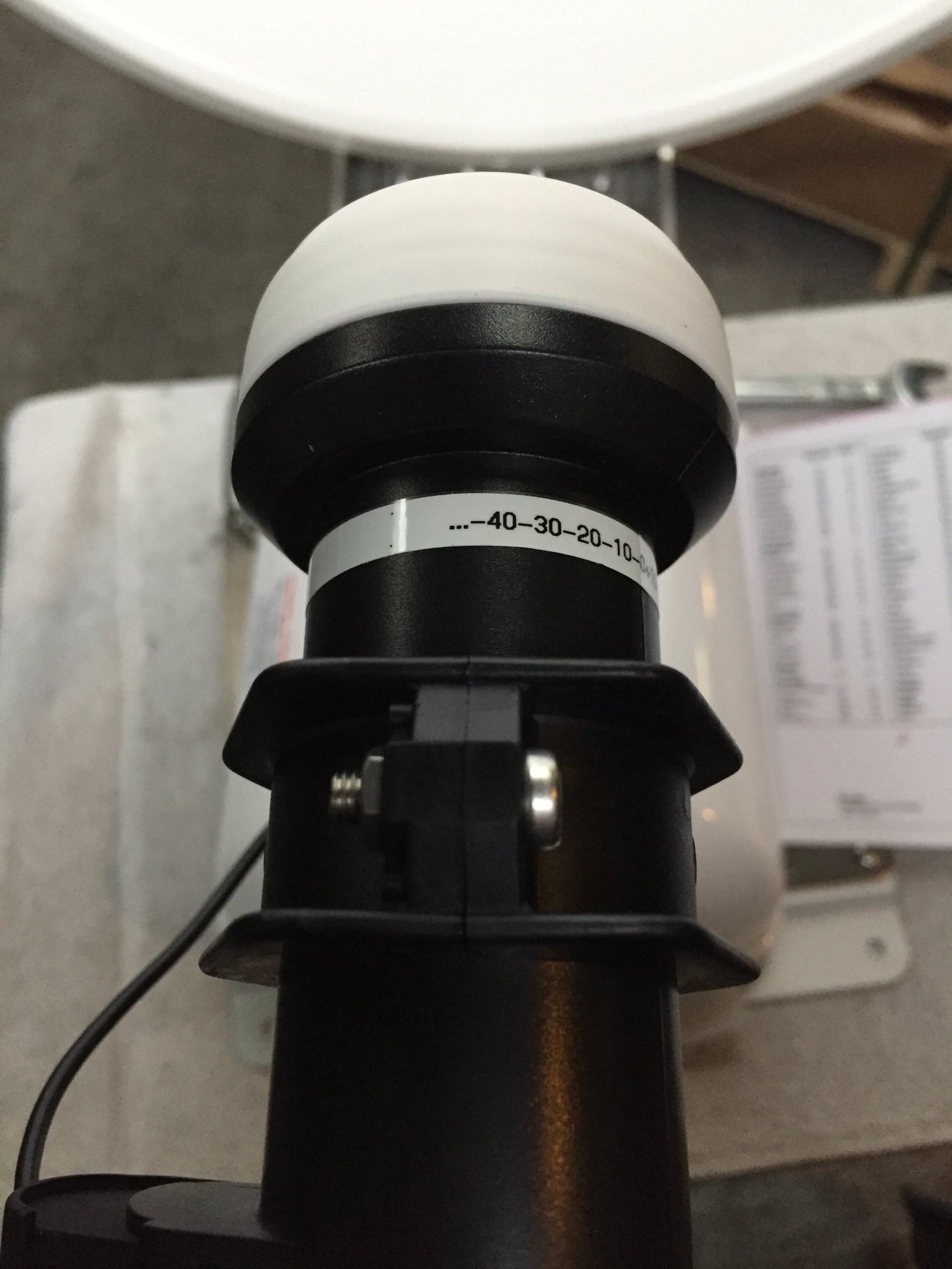

De breedte van rol, de lettergrootte en het aantaal tekens bepaald de totale lengte.
Ik vindt dat deze sticker goed gelukt is en voldoet aan waar hij voor dient.
Een product wat goed werkt voor een acceptabele prijs is mijn opdracht.
Maar op de kop plakken wil ik wel doen hoor als je dan tevreden bent over de verdeling.
Kijk op die lnb staat normaal helemaal  niks.
nu staat de verdeling van 0 tot 45 graden netjes en verdeeld in gelijke stukjes.
Dat die 10 graden dan niet exact klopt met jouw perfecte berekening?  Het gaat erom dat iemand die niks weet ongeveer de juiste stand van de skew kan zetten om iets te vinden.
Daar voldoet deze sticker perfect aan. Het maakt immers geen zak uit of je een paar graden er langs staat in het gebied tussen 0 en 15 graden. Jhon is  diep  in  Spanje gereden zonder de skew te verzetten en zonder problemen.

Dat je geen schaalverdeling gebruikt is nog tot daaraan toe maar als je de lnb volgens de getallen op 20 graden in stelt en het dan in werkelijkheid 28 graden is dat vind ik treurig en daarom schreef ik schaam je.
Ik dacht dat je deze service leverde zodat de mensen de skew van de lnb goed zouden instellen maar blijkbaar vind je het niet zo belangrijk.

De sticker die jij hebt gekregen wijkt zelfs 50% af en dat is belachelijk veel.
De kop van de lnb is 60mm, de hals is 40mm. De kop is dus 50% groter dan de hals. Daarom hoort de sticker die jij hebt ook op de kop geplakt te worden en niet op de hals. Op de kop geeft hij precies de juiste skew aan.
Blijkbaar is de sticker ook voor die plaats ontworpen maar weten ze dat zelf niet meer.

En als je de foto's goed bekijkt welke ik na de aanpassing gemaakt heb, zie je dat 45 graden op de hals wel degelijk 45 graden is op de 2e foto.
In eerste instantie had je gelijk omdat we andere tape gebruikten.
En dat heb ik meteen aangepast, waarvoor dank.

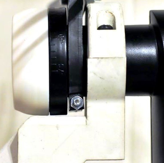

Hier een Inverto Black Ultra Twin met een skew-schaalverdeling.
Deze heeft elke 5 graden een streepje. Zichtbaar zijn de getallen 50 graden en 75 graden omdat de foto vanaf de zijkant is genomen.

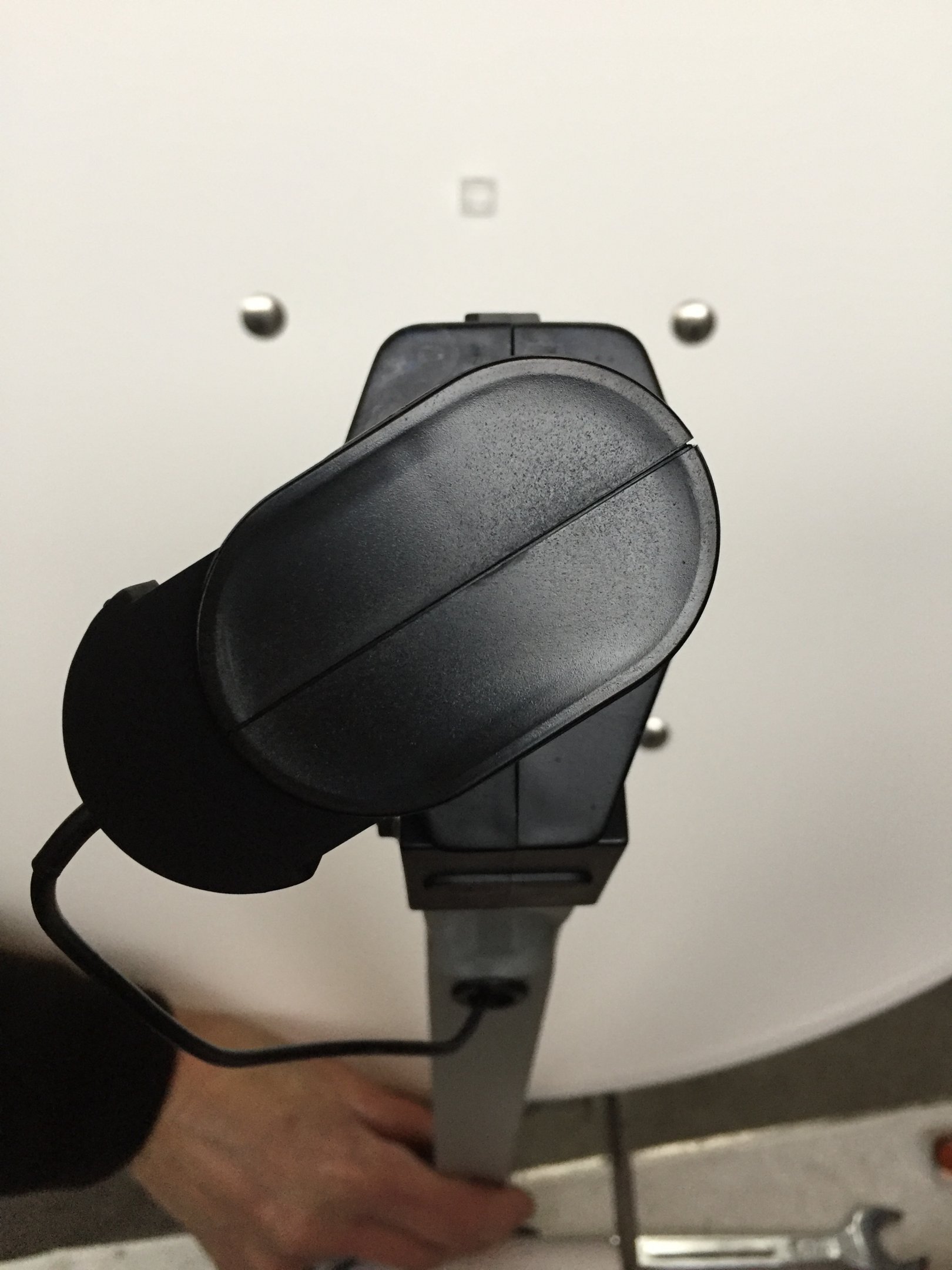

Bij de tweede foto staat de lnb precies 59 graden schuin ingesteld en geen 45 graden. De verdeling van de sticker klopt dus van geen meter.    :crazy:
