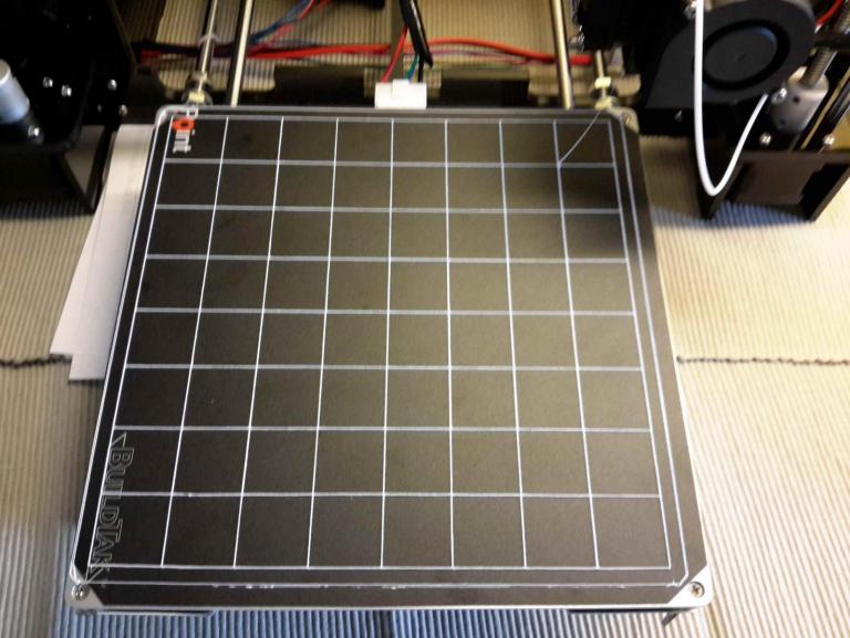

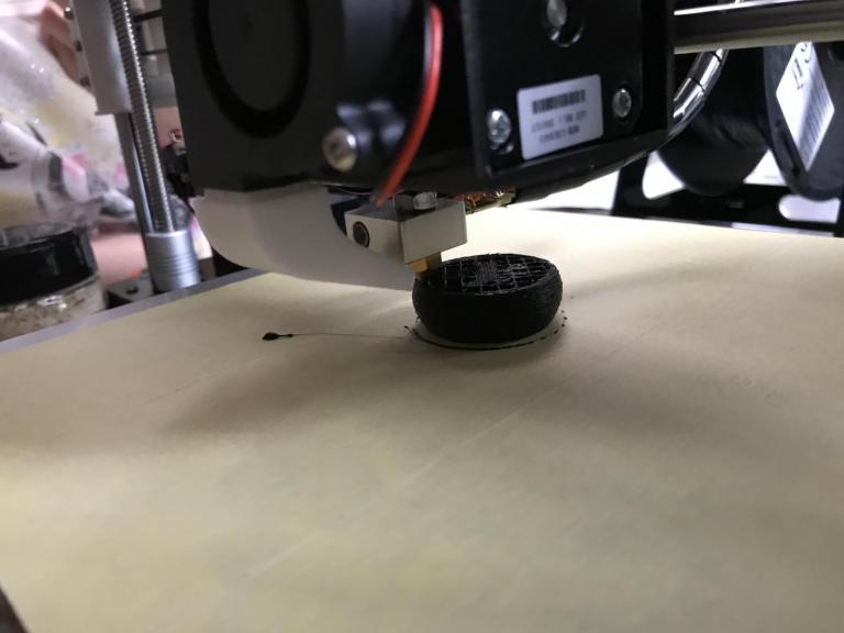

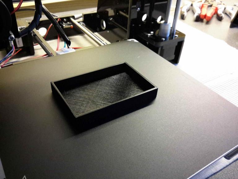

Met die PLA (zwart) heb ik wel problemen gehad. Uiteindelijk met de juiste settings wel redelijk goed gekomen.

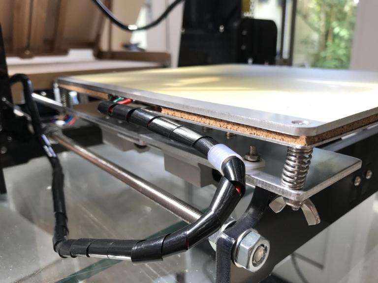

De voeding zelf is afgeschermd én afgezekerd. Er zit alleen geen aan en uit schakelaar op. Dat is wellicht wat knullig, maar zeker niet onveilig. De printer zet je dan namelijk uit door de netvoedingsstekker eruit te halen. Secundair is alles maximaal 12 volt en ik heb nog niet meegemaakt dat iemand daardoor geëlektrocuteerd werd.
Wat wel potentieel gevaarlijk kan zijn, is dat de stroomvoorziening van het bed volledig door het mainboard heen gaat.
Daarvoor zou ik echt direct na bouw een mosfet of solid state relais inbouwen zodat die het bed schakelt, zoals in de review vermeldt.
