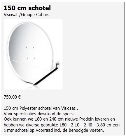

Een Visiosat van 150cm kun je kopen in Waalre onder Eindhoven bij een grote satelliet handel. Kost €750,-
Ze hebben ook andere grote schotels, zie bijlage.

3 minuten geleden zei Sprietje:
Een Visiosat van 150cm kun je kopen in Waalre onder Eindhoven. Kost €750,-
Bedankt maar de Cahors SMC 150 is bijna 2x zo duur als de Wavefield 150cm dan kan ik liever voor die kiezen. Scoort de Cahors veel beter dan de Wavefield,Gibertini,Laminas schotel antennes ? Dus is er een bekende Gibertini,Laminas  dealer in NL die deze schotel antennes verkoopt ?
Groeten, FTAFORLIFE.
Deze zaak verkoop geen Gibertini.
Als je de schotel draaibaar wilt maken, dan moet je ook naar het gewicht van de schotel kijken en dan zijn kunststof schotels meestal in het voordeel.
