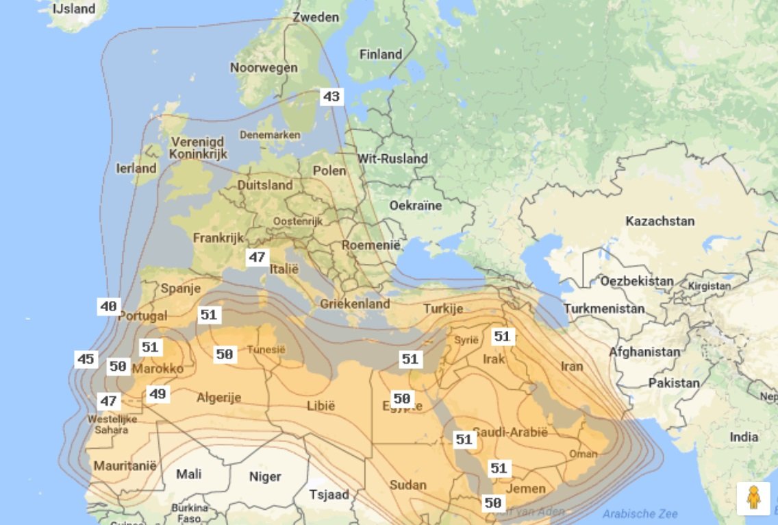

https://flysat.com/en/satellite/position/26-e
Badr-8 BSS North-West Africa 43-48 dBW
https://www.flysat-beams.com/beam/badr/Badr-8-BSS-NW-Africa.png
Spanje , zuidelijk Frankrijk en een groot deel van Italië gaan gladjes !!
Voor de benelux , rien de knots helaas , misschien met een 3 meter ??!!
Met mijn gregorian 90 is het dus ook zinloos !!

5 minuten geleden, cookie monster zei:
In ieder geval bedankt voor het proberen; het is dus zoals ik al dacht, ze hebben de beam veranderd.
Groetjes man.
