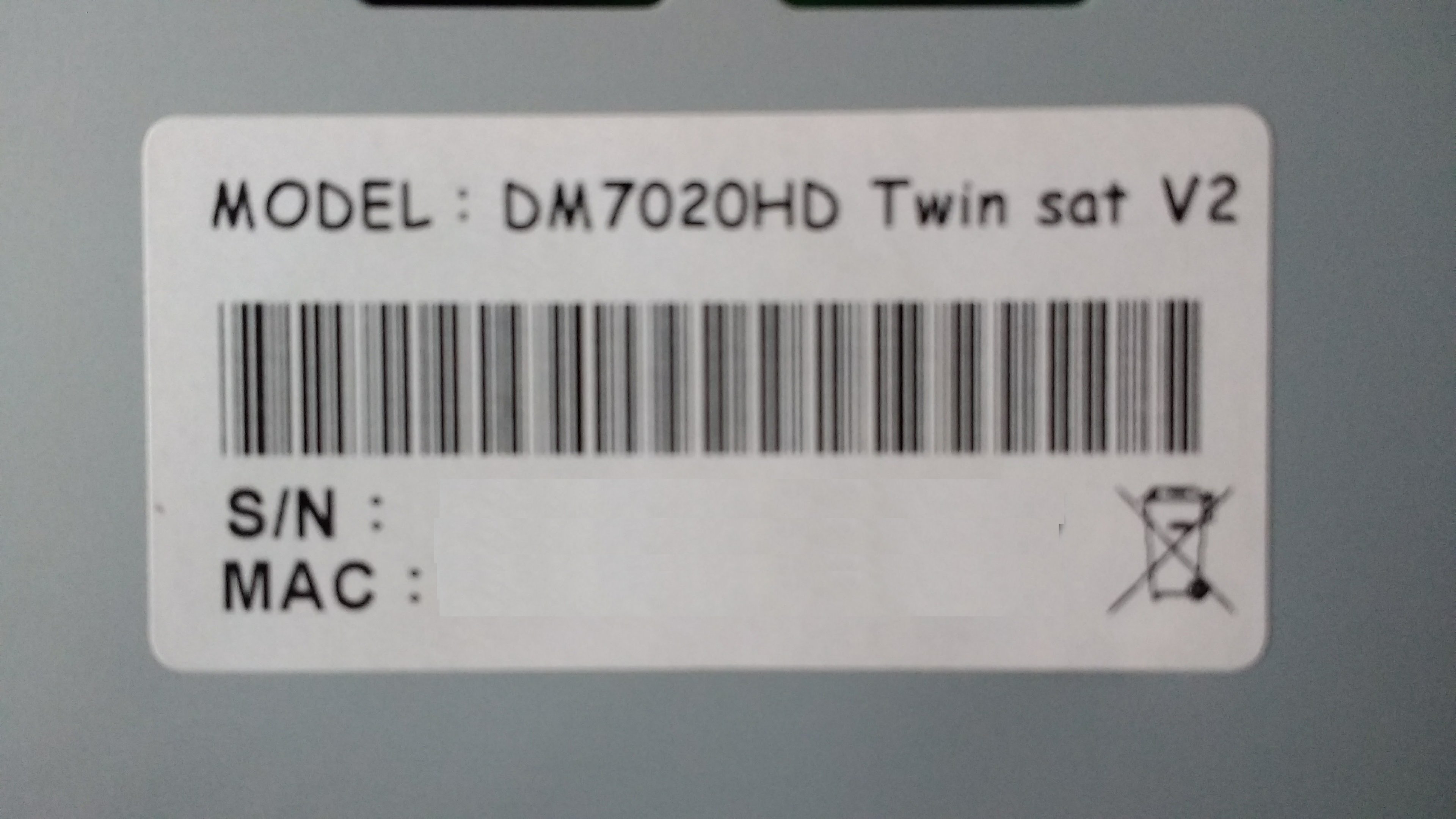

Jeroen-123 Geplaatst: 12 september 2017 Auteur Geplaatst: 12 september 2017 Aj...dat wist ik niet dank je Hoe kan ik dat achterhalen, aan de hand van het serie nr. of iets dergelijks ?
Jeroen-123 Geplaatst: 13 september 2017 Auteur Geplaatst: 13 september 2017 Ok, ik heb dus een V1 (weten we dat ook weer) Nu de hamvraag, welke image moet ik dan wel hebben (en of het daar dan wel mee lukt, want uploaden lukte al niet)

smetje limb.BE Geplaatst: 14 september 2017 Geplaatst: 14 september 2017 zo ziet een Dreambox 7020HD V2 aan de onderkant uit kijk naar de stikker van de fabrikant Toch klaar en duidelijk he welke versie het is Db. 900UHD 2X. 4x twin lnb 1x bosat 1.50m .Dreambox 7020hd v2 . Dreambox 800 Db 8000 1x. Db 800se Db 2X 500HD Sab unix triple 2x. Xsarius Galaxy 4K. Gigablue trio. Gigablue Quad Plus. Zgemma H7 Cabel en Sat Samsung UE65MU7070 4K Ultra HD Smart LED Samsung UE46F6650SSXXN led 1x LG 60"lb 870v
