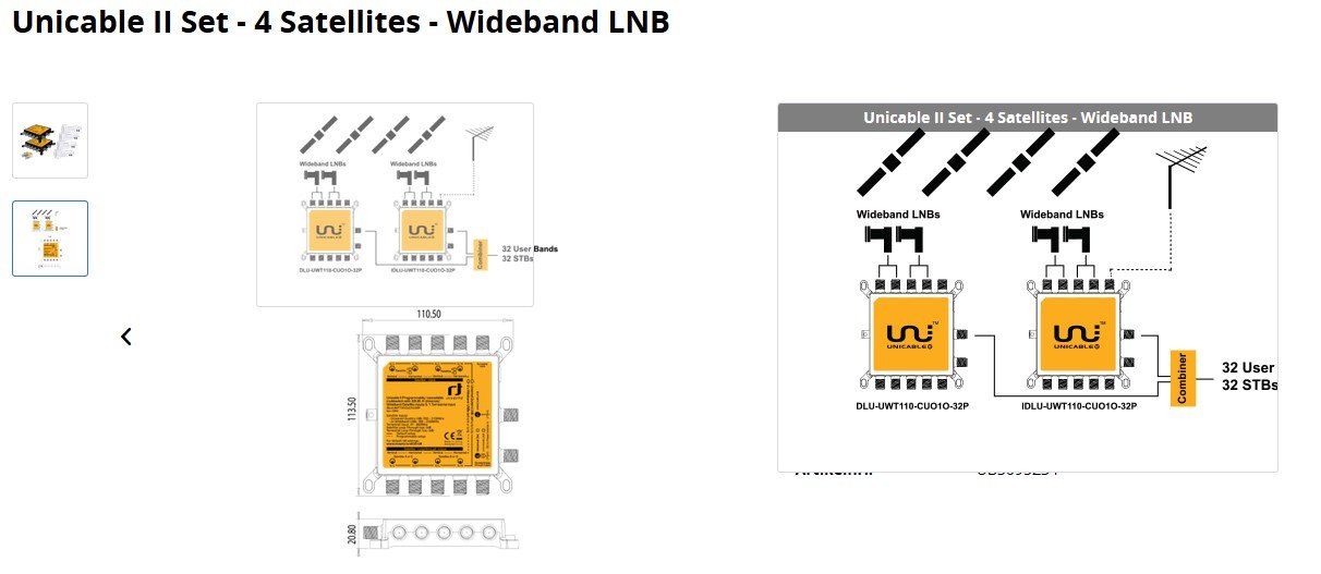

lievenborms Geplaatst: 16 oktober 2017 Auteur Geplaatst: 16 oktober 2017 Inderdaad, wanneer je een installatie hebt met meerdere LNB’s op verschillende satellieten komt er ook al heel wat hardware bij kijken. Zoals gezegd heb ik een installatie met 4 Quattro LNB’s en 1 multiswitch voor 8 toestellen. Wanneer ik dit zou willen aanpassen heb ik 2 oplossingen. Ik kan de huidige LNB’s houden, de huidige multiswitch vervangen door 2 nieuwe unicable multiswichten en een bijkomende switch voorzien de 8 tv’s ofwel de bekabeling aanpassen. Als alternatief zou ik ook andere LNB’s kunnen aanschaffen en de signalen samenvoegen maar dat lijkt me ook een heel gedoe. Op korte en middenlange termijn lijkt het mij meer dan voldoende om enkel te investeren in een nieuwe decoder die voorzien is met een FBC tuner zodat ik deze later nog kan gebruiken mocht ik dan de installatie aanpassen.

a33 Geplaatst: 16 oktober 2017 Geplaatst: 16 oktober 2017 5 uur geleden zei a33: Betekent dit dat een FBC-tuner niet overweg kan met een FBC-LNB? Ik heb nog even zitten googlen, en zag dat FBC-LNB en wideband-LNB soms als namen voor hetzelfde gebruikt worden. Maar ik denk ten onrechte: ik denk dat wideband LNB de juiste term is voor wat ik bedoelde, en dat een FBC-LNB als zodanig niet bestaat. Ik vraag me wel af, welk IF-frekwentiebereik zo'n wideband LNB dan aflevert (moet groter zijn dan 950-2150), en of alleen sommige (unicable/JESS)-multiswitches daarmee om kunnen gaan of sommige receivers ook? Ik heb nog niet een website gevonden waar alles eens op een rijtje gezet wordt... Groet A33 Tip: Als je reageert op een post, geef dan altijd een citaat van de (gehele) post waar je op reageert. Sommige leden kunnen namelijk hun oorspronkelijke posts achteraf nog wijzigen, en wel veel langer dan de sinds jaar en dag in de huisregels (voor alle leden) vermelde periode van 30 minuten. Dat dat inbreuk doet aan de continuïteit van de foruminhoud, en een ongelijk speelveld creëert, wordt kennelijk (helaas) niet belangrijk geacht.
trust Geplaatst: 16 oktober 2017 Geplaatst: 16 oktober 2017 deze van Unitron ook al gezien ? Foremost in the family is the new Wideband LNB, wbLNB, a single satellite solution that conveys the entire Vertical and Horizontal satellite polarities across each of its outputs. Designed as a cost optimized and power optimized solution for System providers who do not need to coexist with other signals such as Terrestrial or Cable, the LNB converts the Vertical and Horizontal RF signals directly to IF signals. Each polarity output is 290 – 2340 MHz and uses a LO of 10.41GHz. This can be customized for those customers who wish to use a different frequency plan. The simplicity of the design, Feedhorn, LNA, Mixer, LO, and IF Amp allow for minimal power consumption and a very low-cost final solution. RF switches are not required, nor is there any communication protocol needed between the STB and the LNB. The entire satellite BW is available at all times. The LNB meets all ASTRA Universal Wideband LNB specifications. Along with the LNB, Unitron offers an entire range of wideband accessories including: wideband indoor 2, 3, 4, 6, and 8-way splitters, wideband line amplifiers, and wideband IF trunk amplifiers. “With the new Wideband satellite product family, UnitronGroup continues our leadership role in the satellite market and support for our customers across the globe. The wideband architecture allows for full satellite content to unlimited users across the two-cable system. Unitron’s new wideband product lineup provides all reception distribution needs for this system,” said Elisabeth Lamaire, Global Sales Director. Het verschil tussen theorie en praktijk is mijn uitdaging . Octagon SF8008 4K Edision Primo IP S2 Dr.HD F16 1.8 m ChannelMaster Offset in tuin 53º E - 45º W Jaeger SMR 1224 Usals met 5 Lnb wisselaar 2x Ka - Ku - C band Lin / Circ 1.2 m Echostar Offset aan schuur 53º E 34.5 W Twoteck Twinrotor met 3 Lnb wisselaar Ku - Ku low - Ka
