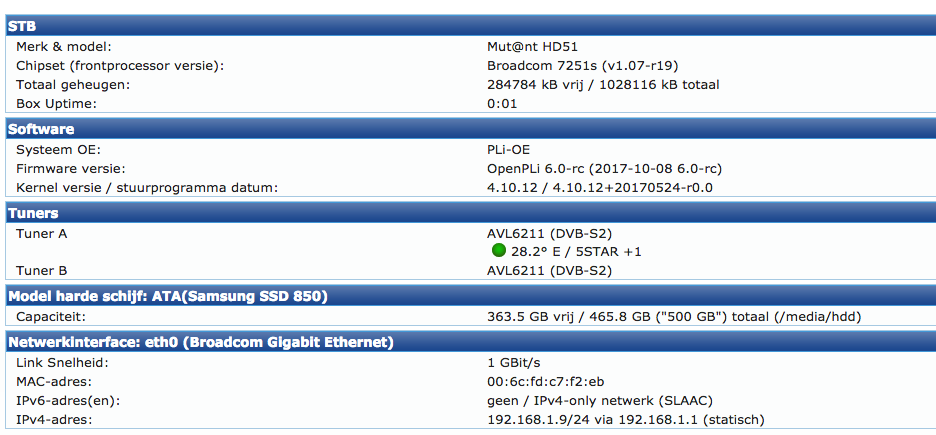

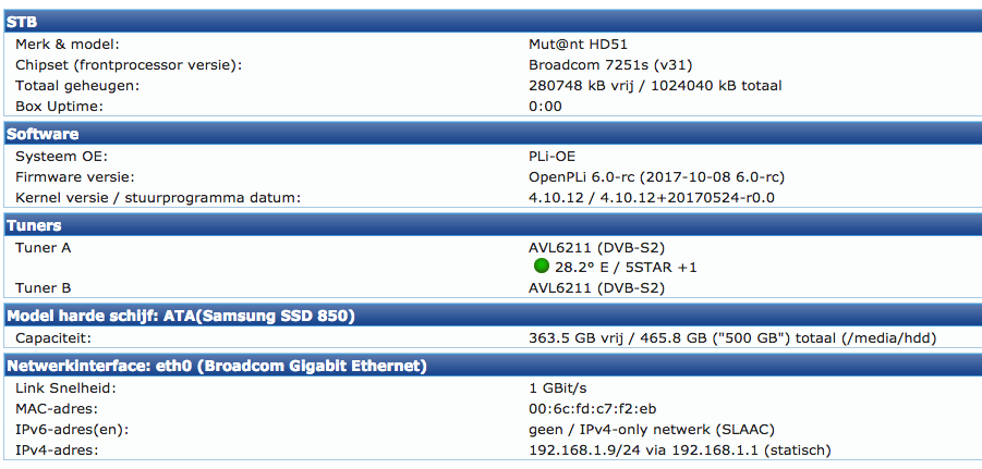

Versie die ik heb:
Merk & model: Mut@nt HD51
Chipset (frontprocessor versie): Broadcom 7251s (v31)
Systeem OE: PLi-OE
Firmware versie: OpenPLi 6.0-rc (2017-10-08 6.0-rc)
Kernel versie / stuurprogramma datum: 4.10.12 / 4.10.12+20170524-r0.0
272640 kB vrij / 1024040 kB totaal
Wat me opvalt is dat bij Peper geen V31 achter de broadcom staat, na de update met nwe snellere firmware werd dit bij mij aangepast.

Ja het verschil in de firmware zou het best kunnen zijn, heb toen deze er op gezet,
http://downloads.mutant-digital.net/bootloader/hd51-bolt-v107r19.zip
Toen werd hij nog sneller. Heb verder toen niet gekeken of er nog andere firmware beschikbaar was, omdat ik tevreden was.
Hier achterliggende informatie,
https://forums.openpli.org/topic/43945-hd51-bootloader-v107/
Volgens mij  is dit bestand voor ALLE types Mutant HD51, Dus zowel voor v29 als v31.
Het lijkt er op dat jij nog geen update hebt gedaan.
