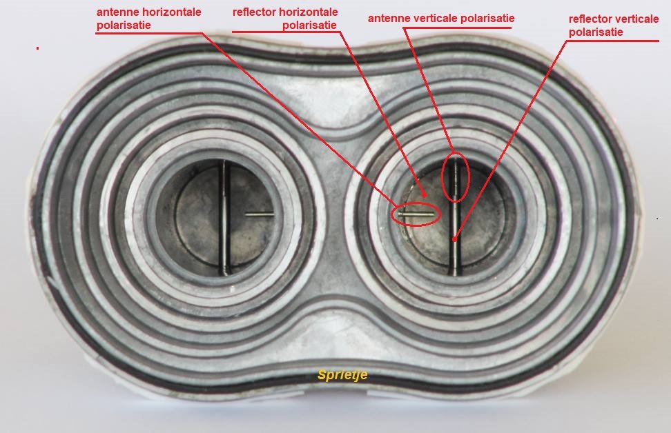

Na schoonmaken van de binnenkant van de lnb (spinneweb) huls werkt horizontaal nog prima. Verticaal heeft en hoge Ber waarde en doet het niet wat kan de oorzaak zijn ?

Was ik al bang voor er zitten 3 pinnetjes in. Ik denk dat de horizontale iets verbogen is. Hoe moet deze staan? Te laat in de gaten gehad anders had ik geen schroevendraaier gebruikt. Is de horizontale voor de verticale signalen?
Ik heb hem schoon geblazen met mijn compressor dat had ik direct moeten doen.
Normaal gesproken zoals die door het metaal naar binnenkomt zou die recht moeten zijn. En je kan het zien aan de horizontale en verticale, die zijn dus 90 graden verschillend.

Je hebt het over 3 pennetjes.
Het gaat dan over de horizontale en de verticale antenne. Het derde pennetje is meestal een lange pen. Dat is de reflector en die is niet zo makkelijk te verbuigen omdat die van boven tot beneden door de golfpijp heen loopt.
Tja, het is niet zo'n goed idee om om hier met een schroevendraaien in te gaan peuteren. Ook met perslucht er in blazen is geen goed idee. Vaak is het een printplaat waar je tegenaan kijk waar je misschien troep tegenaan blaast.
De volgende keer toch maar anders aanpakken. Zit er een spin in, die met een pincet er uit halen en verder het web met een penseeltje verwijderen.
Maar beter nog er voor zorgen dat de feedhorn van voren afgedekt is.
