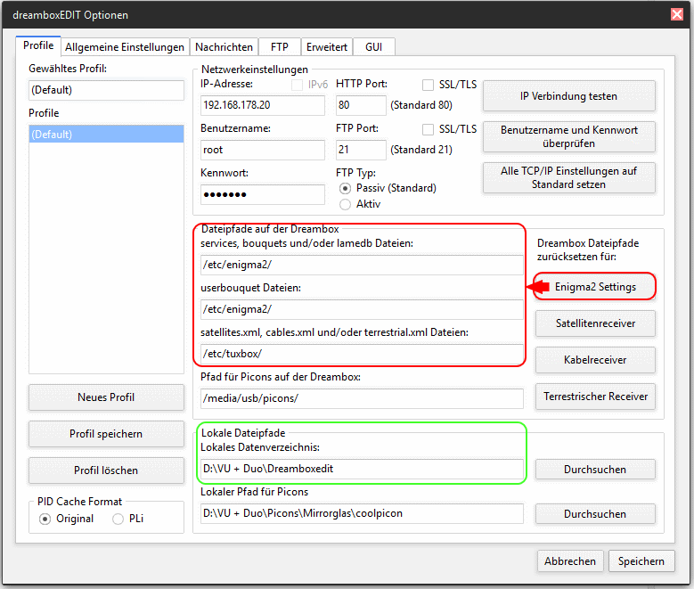

het mergen van die settings middels dreamboxedit is veel inzichtelijker en toont met wat kneepjes waar firmware vreemde afwijkingen voorkomen
het Henklijstje kun je dus wel overnemen maar enkel met een paar aanpassingen via dreamboxedit
overigens let ook effe op welke PID cache je instelt bij uploaden (links beneden)

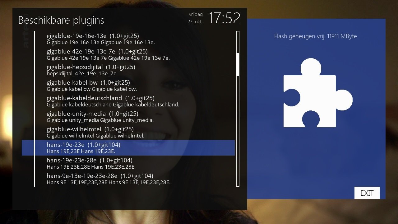

Je kunt de settings laden via applicaties in het menu van openATV. Volgens mij moet dat goed gaan. Ook kun je dreamsat 249 gebruiken werkt ook heel goed hier werkt Hans ook mee. Je kunt met dreamset alles makkelijk aanpassen en zelf je zenderlijst optimaliseren als je dat wil. Ik heb met openATV prima lijsten en werkt goed geen bug.

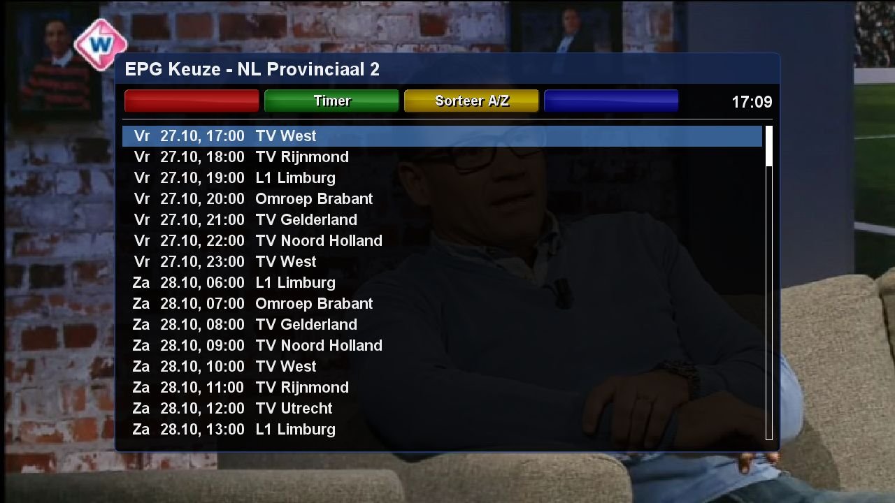

- gecodeerd op 23.5°E, behalve TV Drenthe, die is fta
- de webstreams zijn vrij te ontvangen
- op 9.0°E zijn die fta te ontvangen, in carrousel verdeeld over twee zenders: NL Provinciaal 1 en 2

Heb je de zenderlijst van de feed binnengehaald of zelf met een settingseditor in de box geplaatst ?
Je kan nog altijd zelf een satellietscan doen na het plaatsen van een zenderlijst.

ik doe het hier via de transponder de lijst binnen halen  uitpakken
en dan via dreambox edit er in zetten
anders krijg je problemen ook met de picons

anders moet je het toch met dreamboxedit of dreamset proberen om de lijst erin te pompen (daar is init 4 en init 3 overigens ook standaard ingesteld)
