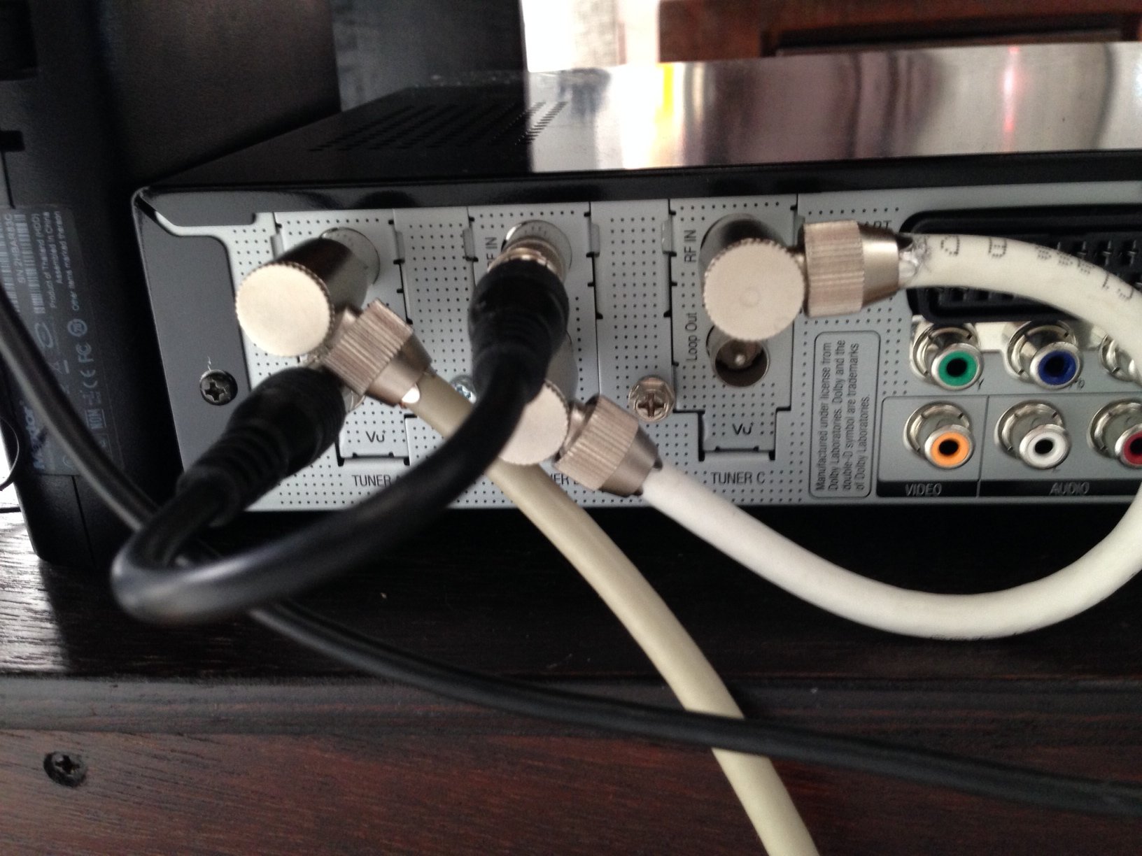

Ik heb de mediabox xl van ziggo (samsung)
Aan de achterkant een verloopstekker met 3 uitgangen .Een daarvan heb ik via een coax kabel verbonden mett de ingang van de dvb-c tuner dm8000. Aan de andere kant heb ik de ziggo kabel geplaatst .Ik heb totaal geen ontvangst via kabelscan.
Kan de dvb-c getest worden of hij goed is.
Ik gebruik de hanssettings.
Dm8000
T90,4 x quad lnb, 3 x diseq 1.0.

Sluit de antennekabel eens rechtstreeks aan op je ontvanger.

Dm8000
dat zijn 3 single DVB_C tuners doorgelust met dus het volle frequentie spectrum en multiple opnames mogelijk
je mediabox van ziggo komt daar na pas - dan werkt het met je dm8000 altijd standby
zie afbeelding Tuner c Loopt out naar Mediabox van ziggo

Waar kan ik die zwarte kabel kopen? Ik wil ook graag tuner A met tuner B verbinden zodat ik kan opnemen en weergeven tegelijk.
Kan ik dan verschillende frequenties gebruiken, aangezien tuner B dan het coaxsignaal van tuner B krijgt? Dus zenders uit verschillende bouquets.
Nu sluit ik beide tuners apart aan op de versterker met 3 uitgangen, maar dat kost het me een extra coax aansluitpunt.
  • 2 weken later...
Dat kort zwart kabeltje zat bij de bestelling voor mijn Ultimo waarvoor ik 3 nieuwe single DVB_C/T/T2 tuners had besteld... (dual tuners had men toen nog niet voor de Ultimo oud model)
DVB-C heeft alle frequencies op de Coax en kan dus met meerdere tuners gewoon doorgelust worden...

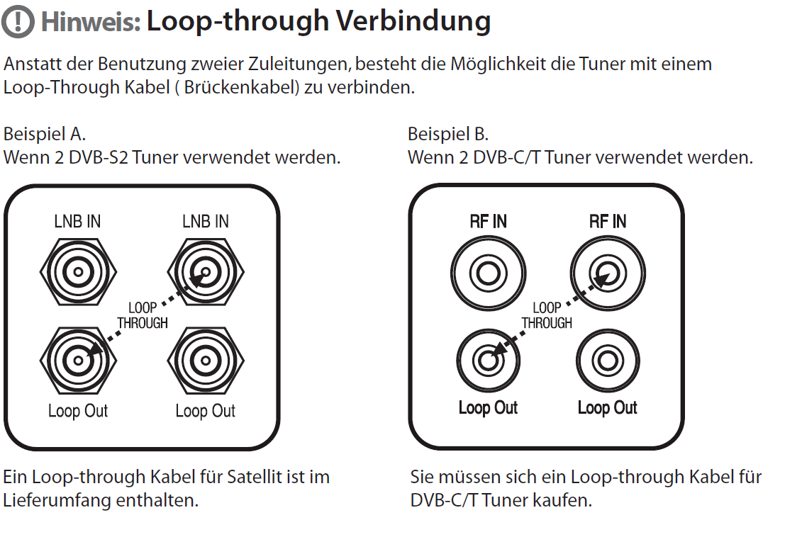

Er is een groot verschil tussen satelliet en cai
Bij satelliet staan er schakel spanningen op de kabel, waardoor splitten beperkingen geeft.
Bij cai is ook na delen of splitten het volledige frequentie spectrum aanwezig.
Doorlussen bij cai geeft dus geen beperkingen.
Bij Tonskidutch werkt doorlussen van DVB-C al jaren zonder problemen.

met de kabellengten die u naar andere toestellen nodig ZOU hebben kan een verlies behoorlijk wat dB's zijn
op dit traject, zoals Retrofan vroeg (aangaande het Zwart kort stukkie Coax) is doorlussen geen THEMA
geloof me gewoon eens een keer
een toestel op zolder, dat is een heel ander verhaal
hier zijn het 3 tuners in een apparaat

Er is wel een probleem Sjaak,
Dit komt uit de gebruiksaanwijzing van VU+, zou de ontwerper en bouwer van de box het fout hebben, en jij alleen goed?
Het aangeboden signaal op de eerste tuner dient natuurlijk wel binnen de specificaties te liggen.
TS zal de signaal kwaliteit op zijn kabel moeten controleren.
De doorlus tuners zijn level neutraal op de doorlus uitgang.
De FCB tuners hebben het voordeel dat je 8 interne tuners hebt in een blik.
