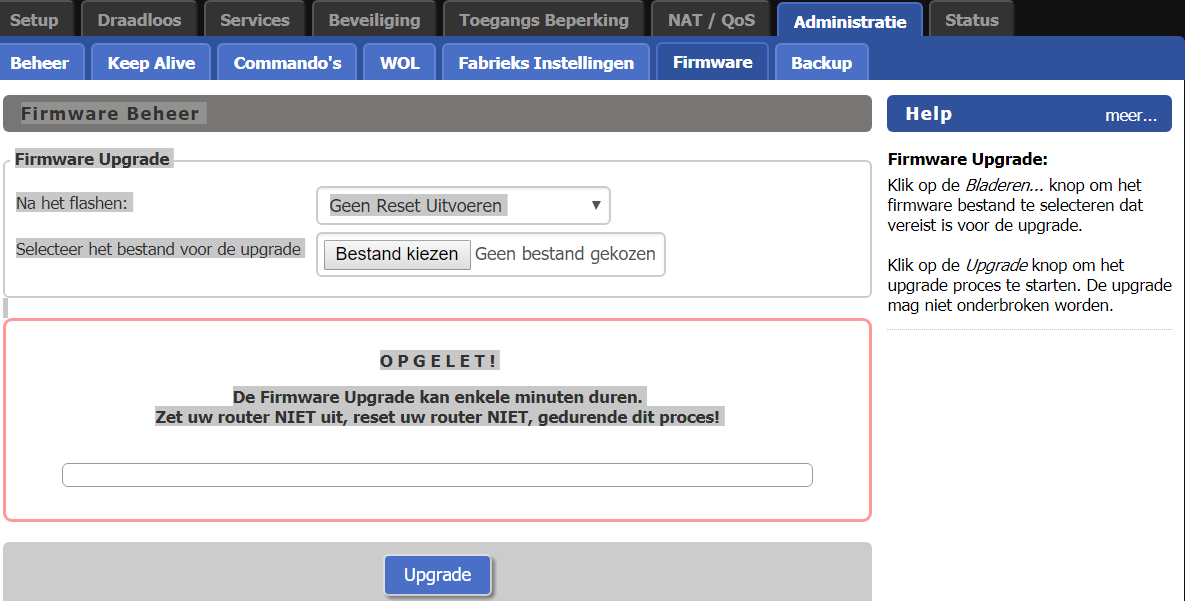

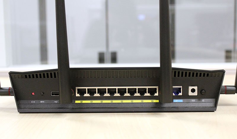

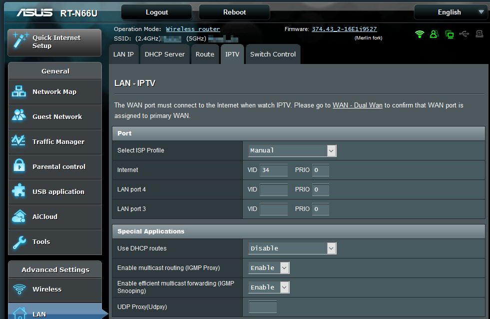

freeguy100 Geplaatst: 12 november 2017 Delen Geplaatst: 12 november 2017 Heb vanmiddag DD-WRT firmware op mijn router (modem) Asus AC 3100 gezet maar krijg met geen mogelijkheid het internet aan de gang. Ergens moet ik invullen VID 34 en prio 0 om het internet op te kunnen .Weet iemand waar ik dit moet invullen in jip en janneke taal?? Ben nu na 4 uren even er klaar mee en kan het niet vinden. Alvast bedankt voor de moeite Vu Duo +Wavefrontier T-90 Link naar reactie Delen op andere sites Meer opties om te delen...

freeguy100 Geplaatst: 12 november 2017 Auteur Delen Geplaatst: 12 november 2017 13 minuten geleden zei Sjaak(k): Heb je de vorige firmware instellingen dan niet opgeslagen? Als ik op mijn Asus RT66U andere fw (Merlin) zet neemt hij alle instellingen gewoon over. Nee dus..ik was van plan om nieuwere Merlin er op te zetten..maar had gisteren dus de DD-WRT ook gedownload en die heb ik er dus per ongeluk ingezet..op zich zou dat geen probleem zijn als ik internet aan de gang zou krijgen maar dat wil dus niet.En kan dus via de lan geen connectie krijgen met het modem alleen maar draadloos.En zo krijg ik er dus ook geen andere firmware meer op . Vu Duo +Wavefrontier T-90 Link naar reactie Delen op andere sites Meer opties om te delen...

freeguy100 Geplaatst: 13 november 2017 Auteur Delen Geplaatst: 13 november 2017 Ja ik heb glas hier inderdaad 1000/1000 en met het standaard modem ook gewoon internet..dat is ook het probleem niet..maar gebruik de Asus omdat er 10 lan aansluitingen opzitten .En dit werkte ook altijd wel met Merlin maar dus gisteren de verkeerde erop gezet..en kan maar niet ontdekken waar ik in de DD-WRT de gegevens moet zetten zodat hij connect met internet. Vu Duo +Wavefrontier T-90 Link naar reactie Delen op andere sites Meer opties om te delen...
freeguy100 Geplaatst: 13 november 2017 Auteur Delen Geplaatst: 13 november 2017 Dank je wel voor deze info..nou als ik dus de Merlin er op had dan had het allemaal al gelopen en ingesteld..maar de DD-WRT firmare zit er anders uit en kan dus nergens de VID 34 instellen zodat ik toegang heb tot internet..ben er nu 24 uur mee bezig..en van alles geprobeerd maar krijg er geen beweging in ,en als ik nu die merlin er weer op kreeg maar helaas ook niet.. Vu Duo +Wavefrontier T-90 Link naar reactie Delen op andere sites Meer opties om te delen...
freeguy100 Geplaatst: 13 november 2017 Auteur Delen Geplaatst: 13 november 2017 Ja zo makelijk kan het wezen..maar ik krijg dus via een ethernet kabel geen connectie met het modem alleen via wifi anders had ik het er al lang weer opgezet. Heb wel tig keer er andere firmware opgezet(Merlin) maar dit DD-WRT zit wat anders in elkaar..en krijg dus geen verbinding bekabeld Vu Duo +Wavefrontier T-90 Link naar reactie Delen op andere sites Meer opties om te delen...
Psychosammie Geplaatst: 13 november 2017 Delen Geplaatst: 13 november 2017 Misschien heb je hier wat aan? http://www.tomshardware.co.uk/answers/id-3205297/set-isp-pppoe-asus-ac66u-router.html Resistance is futile you will be assimilated Those who would give up essential liberty, to purchase a little temporary safety, deserve neither liberty nor safety. Benjamin Franklin (1706-1790) Mijn vrijheid eindigt niet waar jouw angst begint! Link naar reactie Delen op andere sites Meer opties om te delen...

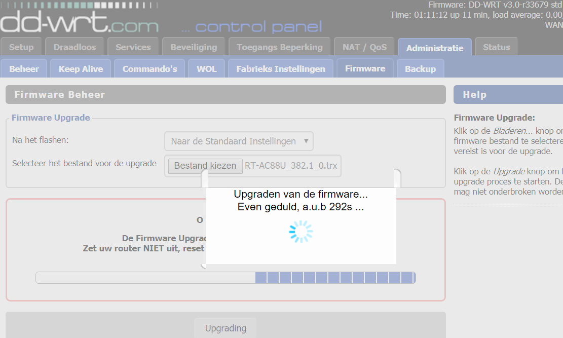

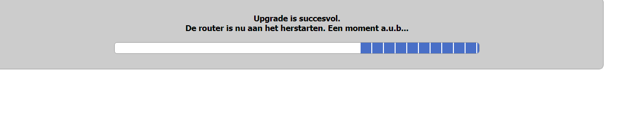

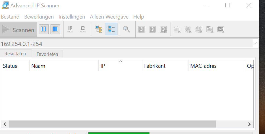

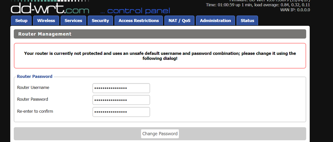

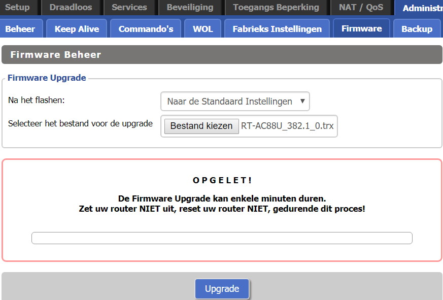

freeguy100 Geplaatst: 13 november 2017 Auteur Delen Geplaatst: 13 november 2017 Hmm laten we het daar op houden..via wifi kan ik er in..al diverse keren geprobeerd om fw te veranderen helaas geen resultaat ,met utp krijg ik geen connectie met de router ..is ip 192/168.1.1 de firmware restaration tool had ik ook al geprobeerd maar herkend het modem niet..jij zal wel niet in het noorden wonen denk ik Sjaak anders had ik graag gezien hoe jij binnen 10 minuten de boel aan het lopen(praat)had gehad. Weet er wel iets van en heb al veel geprobeerd..met Merlin had ik gewoon internet werkend..maargoed ..ik zal het niet snappen Vu Duo +Wavefrontier T-90 Link naar reactie Delen op andere sites Meer opties om te delen...
freeguy100 Geplaatst: 13 november 2017 Auteur Delen Geplaatst: 13 november 2017 N Geen i.p gevonden ,en ook na uploaden geen andere firmware via wifi . Vu Duo +Wavefrontier T-90 Link naar reactie Delen op andere sites Meer opties om te delen...
Pionewbie Geplaatst: 13 november 2017 Delen Geplaatst: 13 november 2017 Harde reset al geprobeerd? Ik zie dat je firmware RT-AC88u_382.1_0.trx (Merlin firmware) probeert te flashen in DDWRT firmware. Probeer het eerst eens met de originele ASUS firmware en dan weer naar Merlin. Useful Prerequisite Information: *router uses the reset button for recovery mode and the WPS button to hard reset. *to put in recovery mode: with router plug in and power button OFF press & hold the RED RESET button count to 10 press router power button ON count to 10 release the RED RESET button *to hard reset: with router plug in and power button ON press & hold WPS button count 30 seconds press router power button OFF count 30 seconds press router power button ON count 30 seconds release WPS button To install DD-WRT Firmware: 0) Install Asus Firmware Recovery Utility to PC 1) Do hard reset on router 2) Put router in recovery mode 3) Run the Asus Firmware Recovery Utility on PC 4) Upload compatible DD-WRT firmware/build for rt-ac3100 5) Start the recovery (if router is not in recovery mode the utility will tell you) 6) Once finished wait 5 min 7) Do hard reset on router again 8 Go to 192.168.1.1 9) Welcome to DD-WRT user/pass creation page 10) You now have DD-WRT running on your Asus RT-AC3100 *process is the same for stock.fw to DD-WRT, DD-WRT to DD-WRT, or DD-WRT to stock.fw. Ik ben verward. Het topic gaat over de Asus ac3100, maar ik lees ook router(modem) en 10 LAN poorten. Op internet lees ik alleen dat het een router is en dat hij 1 WAN en 4 LAN poorten heeft. Link naar reactie Delen op andere sites Meer opties om te delen...
