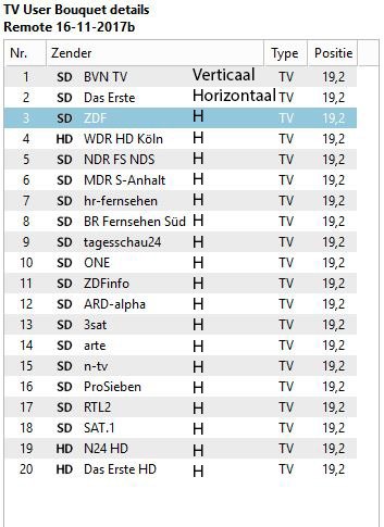

Bert42 Geplaatst: 18 november 2017 Auteur Geplaatst: 18 november 2017 Dit is mijn zeer beperkt zenderlijst. Behalve BVN zijn alle zenders horizontaal gepolariseerd. De kabel lengte is waarschijnlijk ca. 15 meter maar gezien de signaal sterkte is dat lijkt mij geen probleem. Wanneer ik Das Eerste HD kies krijg ik de mededeling "Afstemming mislukt". Ik heb alleen de SD kanalen in de lijst opgenomen en de beschikbare HD kanalen. Voor de rest kijken wij naar de kabel, Ziggo.

Bert42 Geplaatst: 18 november 2017 Auteur Geplaatst: 18 november 2017 Alle gegevens staan in de tabel hoger op in deze discussie.

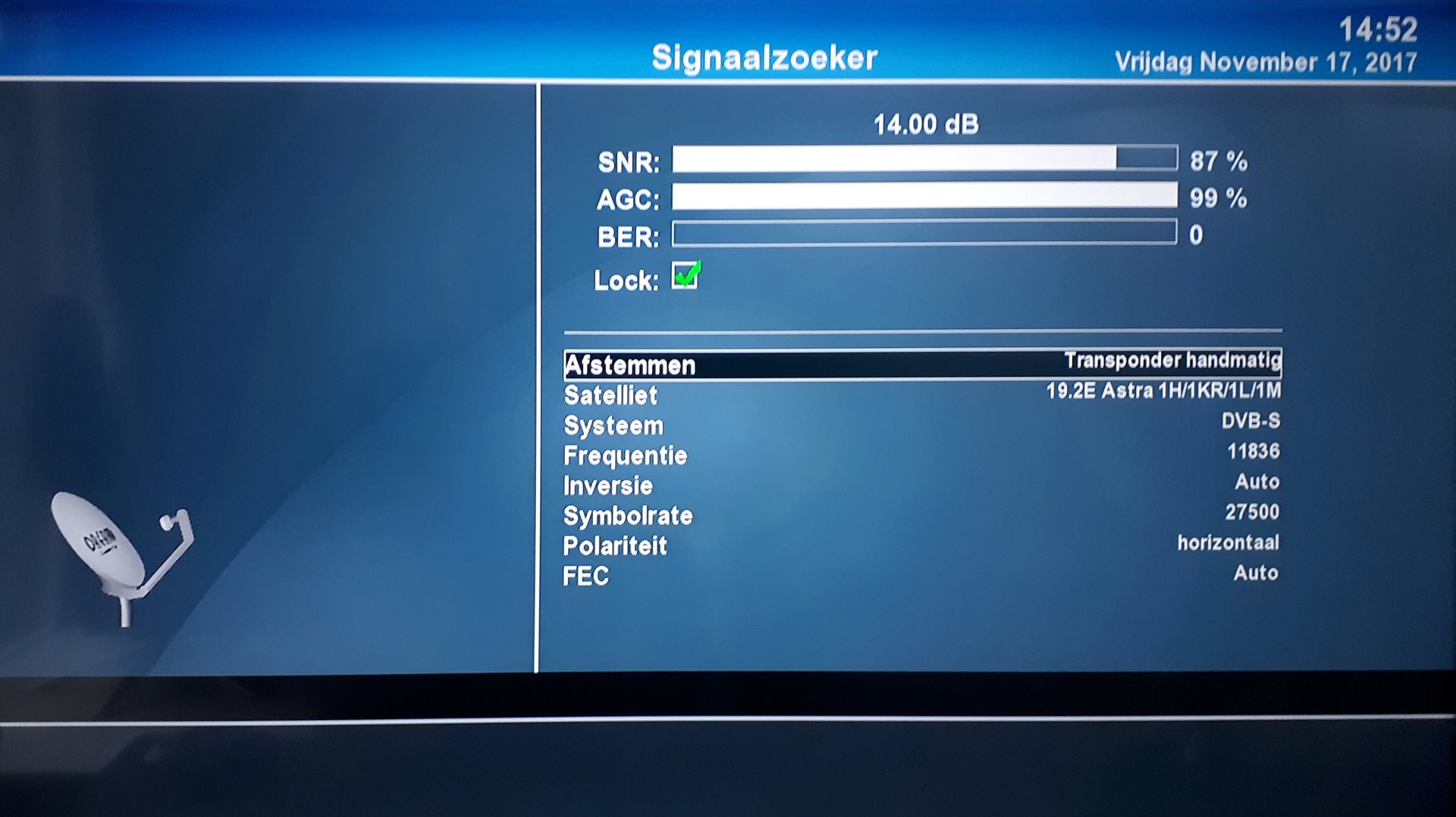

Tonskidutch Geplaatst: 18 november 2017 Geplaatst: 18 november 2017 waarom heb je DVB-S gekozen bij de manuele transponderscan daar moet je toch DVB-S2 kiezen Walking Groove LTJ Xperience

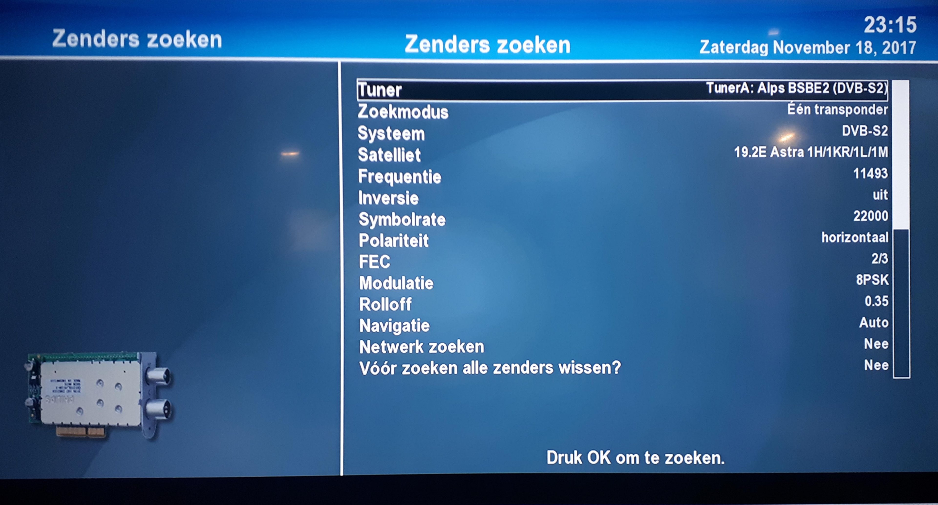

Sprietje Geplaatst: 18 november 2017 Geplaatst: 18 november 2017 (aangepast) Ik wil de tabel niet zien, ik wil een beeld van de instellingen hebben van Das Erste HD . 18 november 2017 aangepast door Sprietje
Bert42 Geplaatst: 18 november 2017 Auteur Geplaatst: 18 november 2017 Dit is de tabel uit de DM800. Hierbij had ik Das Erste HD voor gekozen. Ik heb manual laten zoeken met deze gegevens. Geen resultaat. 0 zenders gevonden Helaas. En ook geen beeld.
