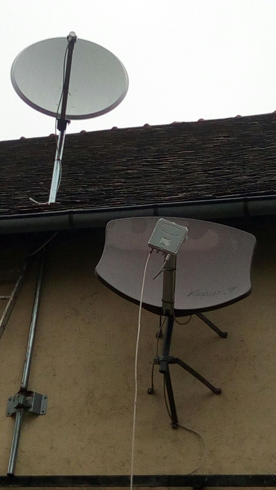

Ik heb jouw instellingen doorgevoerd, resultaat,
Tuner A heeft 100% om 78 % op de Astra 28 dat is dus de 80 cm schotel met enkele LNB  die eerst op tuner B was aangesloten.
Dan het vreemde, Tuner B waar nu de triple LNB van CD dus opzit,
op de Astra 19, geen signaal, op de Astra 23, geen signaal, op de Astra 28,  85% om 78%
Gezien deze resultaten denk ik dan heel bescheiden dat de triple LNB niet 100% uitgericht is, de skew instellingwaarde (voor de Astra 23,5) heb ik voor mijn locatie ingesteld volgens de site van dishpointer op min 10.2, echter de site van sat-direction geeft een skew van min 17.1???
De LNB zit met de middelste feedhorn (23,5) in de klem.
Ik zal nog wat proberen met de skew, tenzij jij of iemand anders nog ideeen hebben.
Bedankt.
Het wordt nog vreemder,
Op tuner B dus geen signaal op 19 en 23 maar wel op 28,  Maar, wel nederlandse zenders in HD van CD. ???? geen signaal maar wel beeld. overigens, geen Duitse zenders die op de 19 uitzenden. Dan krijg ik een melding:  Service not available, check tuner configuration.

@Tonskidutch
De B tuner gecorrigeerd, resultaat,
Astra 19,  geen signaal,  Astra 23, signaal  82% om 85%, Astra 28, geen signaal.
En dan geen beeld meer van de Nederlandse zenders.
Ik probeer nog een fotoo toe te voegen, maar mijn telefoon wil ook even niet. hahaha

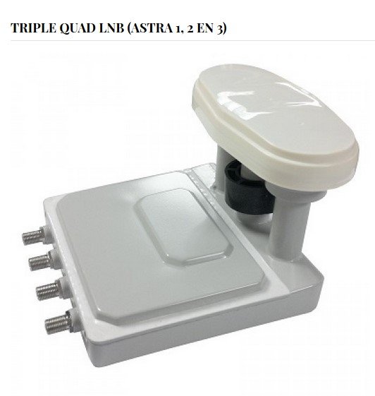

De LNB is een triple quad van CD
volgens mij is je Triple LNB naar de KLOOTEN

je hebt een heel onduidelijke opstelling met die twee schotels
(niet wetende hoe je die aan de M7 aangesloten had, en/of er een switch tussen gebruikt werd )

1 uur geleden zei livinfrench:
Wel beeld maar geen signaal is inderdaad vreemd.
Heb je gecheckt dat die nederlandse zenders (bijv NPO1) inderdaad met de middelste kop (23oost) ontvangen worden, door je hand (of een stuk alu-folie) voor alleen díe kop te houden? Dan moet het signaal weer wegvallen.
Dit is dus een check of er misschien iets met de LNB aan de hand is. Anders zoeken we namelijk voor niets bij de instellingen.

@Tonskidutch
Dat vermoeden dat de triple LNB kapot is zou je krijgen. Maar waarom dan wel alle zenders van de 3 astra's op de M7??
De Send DisEqc op No gezet en de herstart gedaan, levert geen verschil.
De situatie met de M7 was, coax direct van de M7 op de triple en daarmee de schotel afgestelt, geen switch.

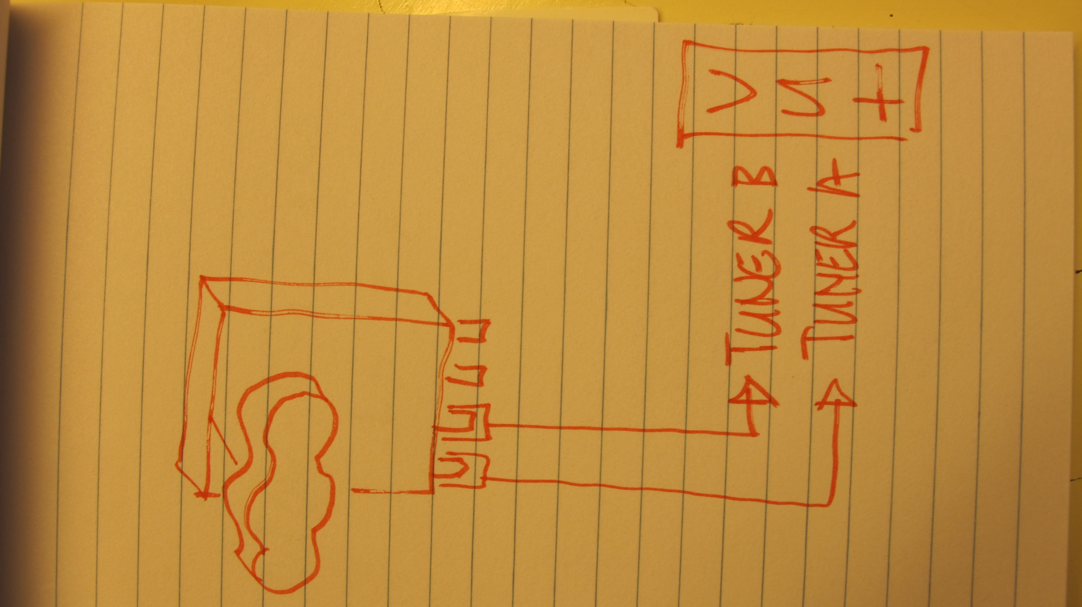

ja zeg wat moeten die twee kabels aan de triple?
wat doe je daar
heb je de M7 receiver ook stroomloos tijdens het testen met de VU+?
dat lijkt een quad
als je het nu eens zo aansluit (zie schema afbeelding) en mijn eerste Tuner configuratie gebruiktIMG_2935.thumb.JPG.5c18cf166aca0800fb48e01cd1bea12f.JPG
