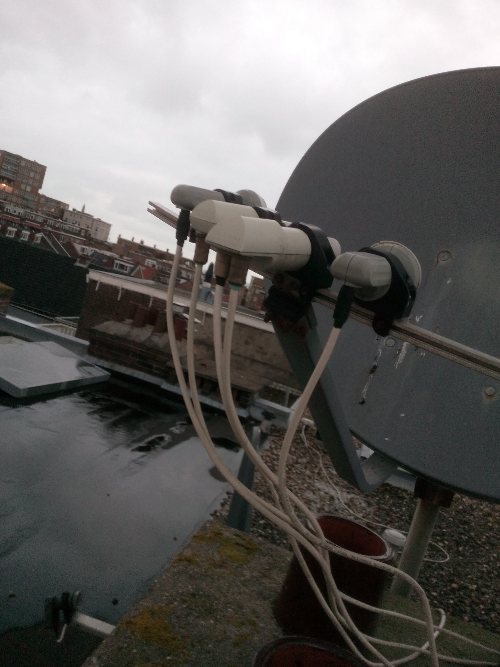

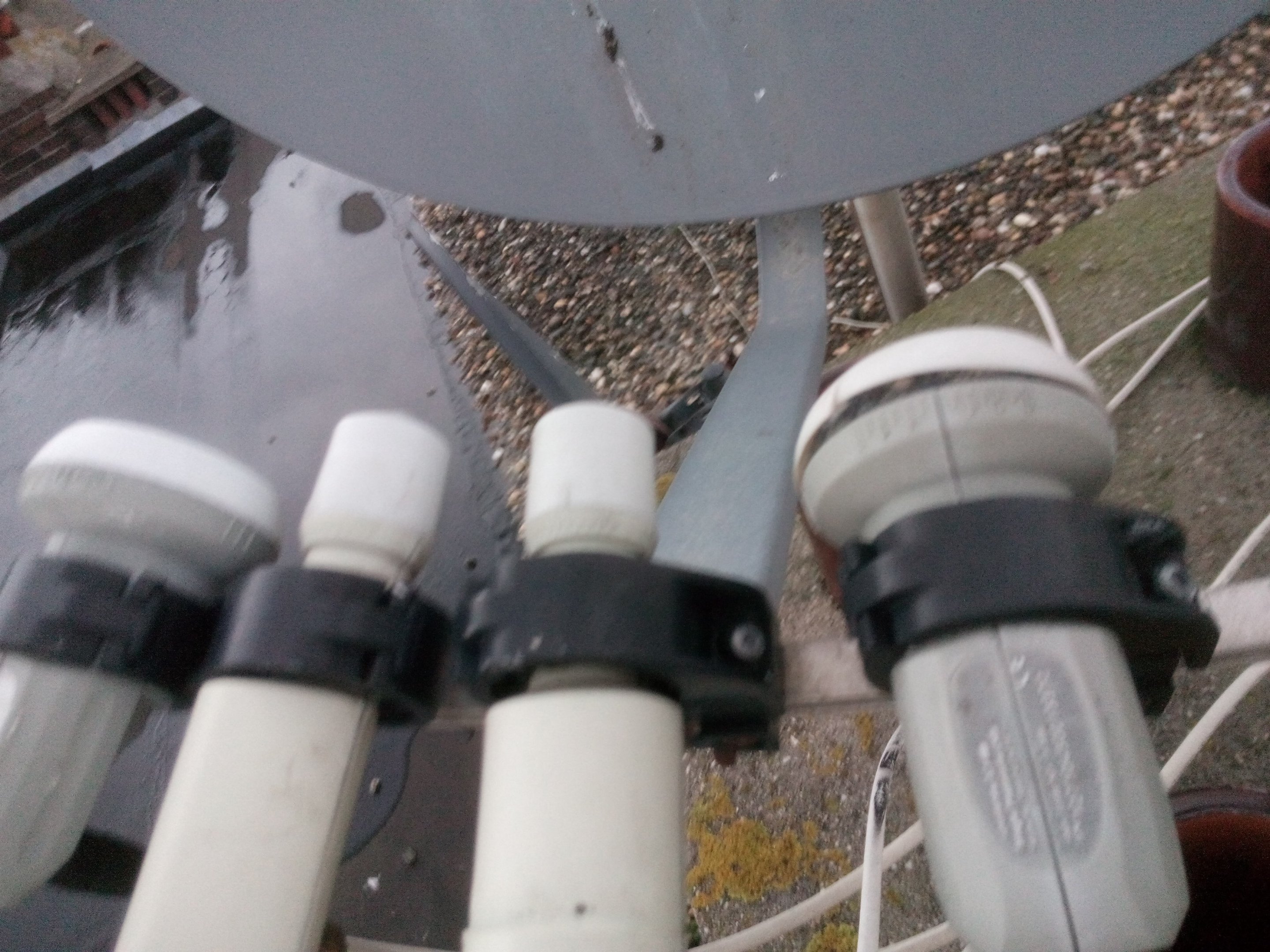

humptydumpty Geplaatst: 23 december 2017 Geplaatst: 23 december 2017 Een maand geleden viel hotbird weg (0.0 DB) 2 weken geleden Astra 1 ook 0,0 DB (NL gaf toen +14 DB en BBC + 18 DB) En vandaag 23.5 en 28.2 ook 0.0 DB (Heb ik weer vlak voor de kerst) Heb de dreambox aan laten staan en na 2 uur deed 23.5 en 28.2 het weer. Schakelen tussen deze 2 lukte ook maar heb al 1 keer bij het schakelen tussen sats "geen signaal" gezien, die daarna verdween. Wat is het meest waarschijnlijk? De lnb's of de switch? Of toch wat anders? Dit zijn foto's van mijn opstelling: Mijn dank! DM500HD, DM500S, Humax 5400,aston 1.05, Maximum Multi Focus E85, 28.2/5--23.5--19.2--13

Moderator ceesv Geplaatst: 24 december 2017 Moderator Geplaatst: 24 december 2017 Even met een koppelstukje je 23 graden LNB rechtstreeks met de ontvanger verbinden, dan weet je het. Gaat niet bestaat niet! 65" 4-K OLED, Vu+ Duo 4K SE BT, Vu+ Solo 4K, Rebox-8500, Rebox-8000, Wavefrontier T-90, Satlook Digital NIT, Megasat HD5 Combo Gebruik je een advertentie blocker? Maak dan een uitzondering voor onze website. Zonder advertentie (inkomsten) kan deze site niet voortbestaan.
Gast Geplaatst: 25 december 2017 Geplaatst: 25 december 2017 Heb je de 2 f-connectors, die zijn aangesloten op de ingang van de disceq switch en de ingang van de satellietontvanger ook al gecontroleerd ?
humptydumpty Geplaatst: 27 december 2017 Auteur Geplaatst: 27 december 2017 Dank jullie wel voor de reacties. Ben het dak op geweest en het is een combi. De switch zat los en het water liep er uit. Vervangen door een andere switch (ik denk niet zo'n beste maar wat kan je krijgen tijdens kerst) en hotbird is terug. 19.2 niet. Tevens is de plastic lnb van hotbird gebarsten. Daardoor maar 8.8 db op rai1. Dus toch nog een keer het dak op om 2 lnb's te vervangen. Switch vervang ik dan deze zomer in een 8 of 10 switch omdat ik er een schotel naast wil hangen voor wat sats ten westen van hotbird. Iemand nog een tip voor lnb's? Wil nu eens een paar goede. Mijn dank! DM500HD, DM500S, Humax 5400,aston 1.05, Maximum Multi Focus E85, 28.2/5--23.5--19.2--13
a33 Geplaatst: 27 december 2017 Geplaatst: 27 december 2017 Soms zijn een switch of LNB alleen maar nat van binnen, en nog niet gecorrodeerd. Dan is het voldoende dat hij goed kan drogen, en daarna doet hij het dan weer (dan is wel weer goede regenbescherming nodig, natuurlijk!). Groet, A33 Tip: Als je reageert op een post, geef dan altijd een citaat van de (gehele) post waar je op reageert. Sommige leden kunnen namelijk hun oorspronkelijke posts achteraf nog wijzigen, en wel veel langer dan de sinds jaar en dag in de huisregels (voor alle leden) vermelde periode van 30 minuten. Dat dat inbreuk doet aan de continuïteit van de foruminhoud, en een ongelijk speelveld creëert, wordt kennelijk (helaas) niet belangrijk geacht.
RicardoBelli Geplaatst: 27 december 2017 Geplaatst: 27 december 2017 Volgens mij is de coax kabel op de eerste foto onder rechtse lnb ook beschadigd, of lijkt dat zo ?
Moderator ceesv Geplaatst: 27 december 2017 Moderator Geplaatst: 27 december 2017 Is vuil en de rand van de emmer. Gaat niet bestaat niet! 65" 4-K OLED, Vu+ Duo 4K SE BT, Vu+ Solo 4K, Rebox-8500, Rebox-8000, Wavefrontier T-90, Satlook Digital NIT, Megasat HD5 Combo Gebruik je een advertentie blocker? Maak dan een uitzondering voor onze website. Zonder advertentie (inkomsten) kan deze site niet voortbestaan.
RicardoBelli Geplaatst: 27 december 2017 Geplaatst: 27 december 2017 Het bruine kan ook een schoorsteen zijn dat, ronde

luisteraar Geplaatst: 27 december 2017 Geplaatst: 27 december 2017 ach dat is niet zo een probleem bij mij zijn van 3 lnb's de kapjes kapot, een plastic zakje er over en verder tv genieten.
Moderator ceesv Geplaatst: 27 december 2017 Moderator Geplaatst: 27 december 2017 Inderdaad. emmer = schoorsteen. Gaat niet bestaat niet! 65" 4-K OLED, Vu+ Duo 4K SE BT, Vu+ Solo 4K, Rebox-8500, Rebox-8000, Wavefrontier T-90, Satlook Digital NIT, Megasat HD5 Combo Gebruik je een advertentie blocker? Maak dan een uitzondering voor onze website. Zonder advertentie (inkomsten) kan deze site niet voortbestaan.
smetje limb.BE Geplaatst: 27 december 2017 Geplaatst: 27 december 2017 (aangepast) Luisteraar ...........als ik dat bij mij zou zien dan gaat die er direct af en een nieuwe lnb ..om storingen achteraf te voorkomen vocht in de lnb enz 27 december 2017 aangepast door smetje limb.BE Db. 900UHD 2X. 4x twin lnb 1x bosat 1.50m .Dreambox 7020hd v2 . Dreambox 800 Db 8000 1x. Db 800se Db 2X 500HD Sab unix triple 2x. Xsarius Galaxy 4K. Gigablue trio. Gigablue Quad Plus. Zgemma H7 Cabel en Sat Samsung UE65MU7070 4K Ultra HD Smart LED Samsung UE46F6650SSXXN led 1x LG 60"lb 870v
RicardoBelli Geplaatst: 28 december 2017 Geplaatst: 28 december 2017 Ik vraag me af waar hij de disecq switch heeft verstopt .als ik zie hoe de coaxkabels door de lucht bengelen
Tonskidutch Geplaatst: 28 december 2017 Geplaatst: 28 december 2017 lijkt op een zitplaats voor Kraaien, is het niet? geen enkele LNB is bestand tegen die Vogelbek... mooie Havikogen op de wok schilderen - plakken Inverto Black Premium is een degelijke en goede LNB American Dream Dave Lee, Jakatta
