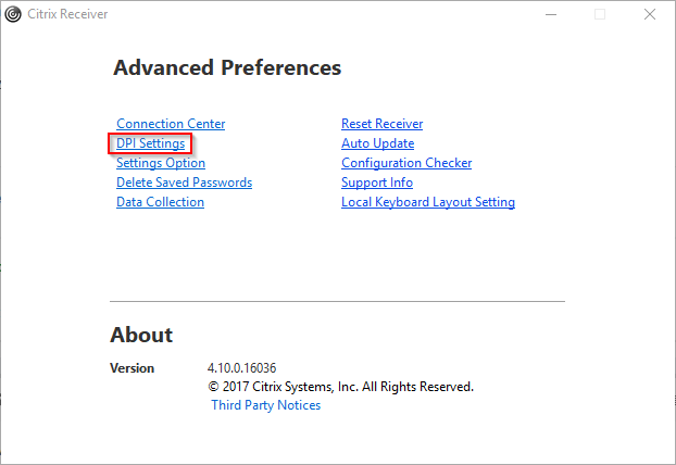

als je met rechts klikt op de receiver in je taskbar en dan advanced options kiest dan zit daar een optie dpi settings:

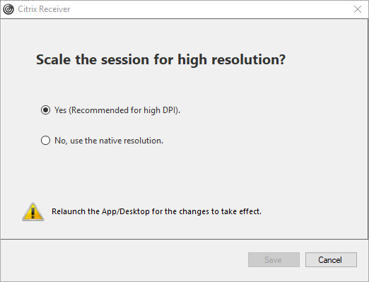

Daar kan je kiezen tussen native resolution en high dpi settings:
Helpt het als je die anders instelt? Ik heb hier even geen 4k scherm om het te testen.

Ik denk dat het een goeie tip is. Heb dit vandaag geprobeerd en
had een "vindbare" pointer.
Maar W10 wil nog wel eens bars zijn, de toekomst zal het leren.
