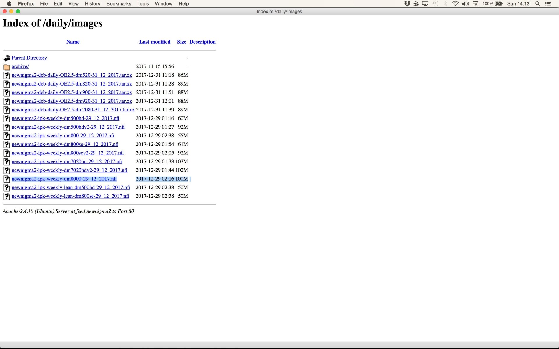

Ik ben een paar weken terug ook nog even bezig geweest met Newnigma op de DM8000.
Volgens mij zat Cccam nog gewoon in de feed, of was automatisch mee geïnstalleerd.
Best cccam 2.2.1 installeren.
Voor de rest is alles toch hetzelfde als bij je "oude" versie van Newnigma2

Op 12/31/2017 om 14:08 zei jeevanhoof:
Nou, pas nog geprobeerd een paar dagen geleden. Alleen nog maar Oscam Modern te vinden. Is op hun forum ook een past over.
