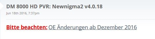

Ik ben er nu reeds een tijdje mee bezig, en volgens wat ik gelezen heb zou v4.0.18 de laatste nieuwe zijn.
Maar nu heb ik ook gelezen dat deze versie niet meer ondersteund wordt, hier begrijp ik dus niets van.
https://board.newnigma2.to/wbb4/index.php/Thread/25927-DM-8000-HD-PVR-Newnigma2-v4-0-18/
Hoe kan een laatste nieuwe versie nu niet meer ondersteund worden?

is wegens een upgrade van OE 2.0 naar 2.2 en naar 2.5 niet meer bruikbaar met bepaalde oude plugins
daarom is er een heel nieuwe imagereeks http://feed.newnigma2.to/daily/images/

@Tonskidutch, inderdaad deze waarschuwing heb ik dus gelezen vandaar mijn bovenstaande vraag over ondersteuning.
Maar mijn versie 4.0.1 wordt al langer niet meer ondersteund, en was er toch gelukkig mee.
