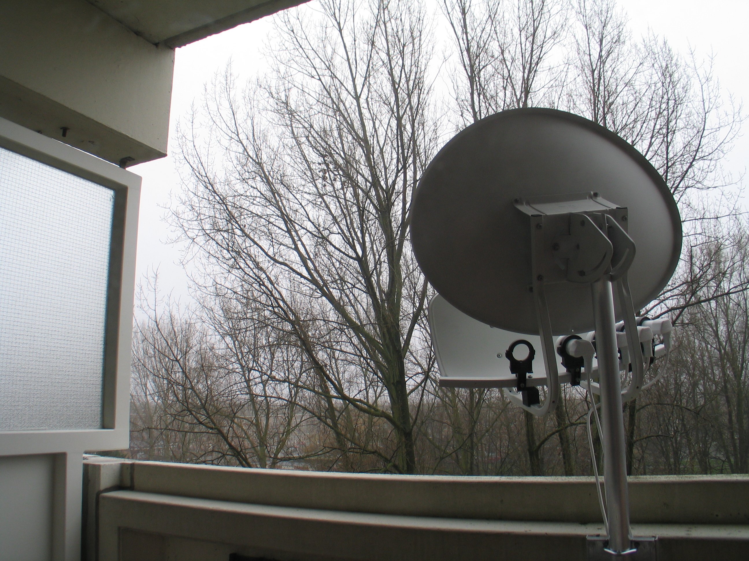

a33 Geplaatst: 12 februari 2018 Geplaatst: 12 februari 2018 Heb je inmiddels al wel de tip van Sprietje uitgevoerd, om de LNBs op de rail te verschuiven naar andere posities? Hoeveel verbetering geeft dat op 13 oost? Dat zou ik eerst doen, voordat ik de schotel weer zou verplaatsen. groet, A33 Tip: Als je reageert op een post, geef dan altijd een citaat van de (gehele) post waar je op reageert. Sommige leden kunnen namelijk hun oorspronkelijke posts achteraf nog wijzigen, en wel veel langer dan de sinds jaar en dag in de huisregels (voor alle leden) vermelde periode van 30 minuten. Dat dat inbreuk doet aan de continuïteit van de foruminhoud, en een ongelijk speelveld creëert, wordt kennelijk (helaas) niet belangrijk geacht.
Sprietje Geplaatst: 12 februari 2018 Geplaatst: 12 februari 2018 Beste a33 Ik had in mijn eerste reactie een foutje gemaakt. De lnb die Pikkachu helemaal op het einde van de rail heeft staan (zie foto eerste bericht van Pikkachu), is niet van de Hotbird 13 zoals ik schreef maar van de Astra 28,2. De verdeling van de drie lnb's op de rail is dus wel goed alleen staan de afstanden van de lnb's niet op de maten zoals ik heb uitgerekend. Aangezien mijn berekeningen altijd gewoon kloppen, moet er winst te halen zijn als ze worden afgesteld zoals ik heb aangegeven. Verder denk ik dat de rail op de normale manier geplaatst is en dus niet schuin genoeg gezet kan worden. Vandaar dat ik geschreven heb dat het gat in de onderste groef moet zitten. De schotel exact afstellen op de Astra 19,2 is heel belangrijk om ook de andere satellieten goed te ontvangen. Zodra de signaalkwaliteit over de 95% komt, een vochtige zeem over de lnb hangen om het signaal te dempen om zo de schotel precieser af te kunnen stellen. Maar ja, ik zou toch zeker nog eens even kijken om 12:16uur als de zon in dezelfde richting staat als de Hotbird. Er zal deze week toch nog wel een dag komen dat de zon dan wel te zien is? Dan weet je in ieder geval precies hoeveel die boom in de weg staat.

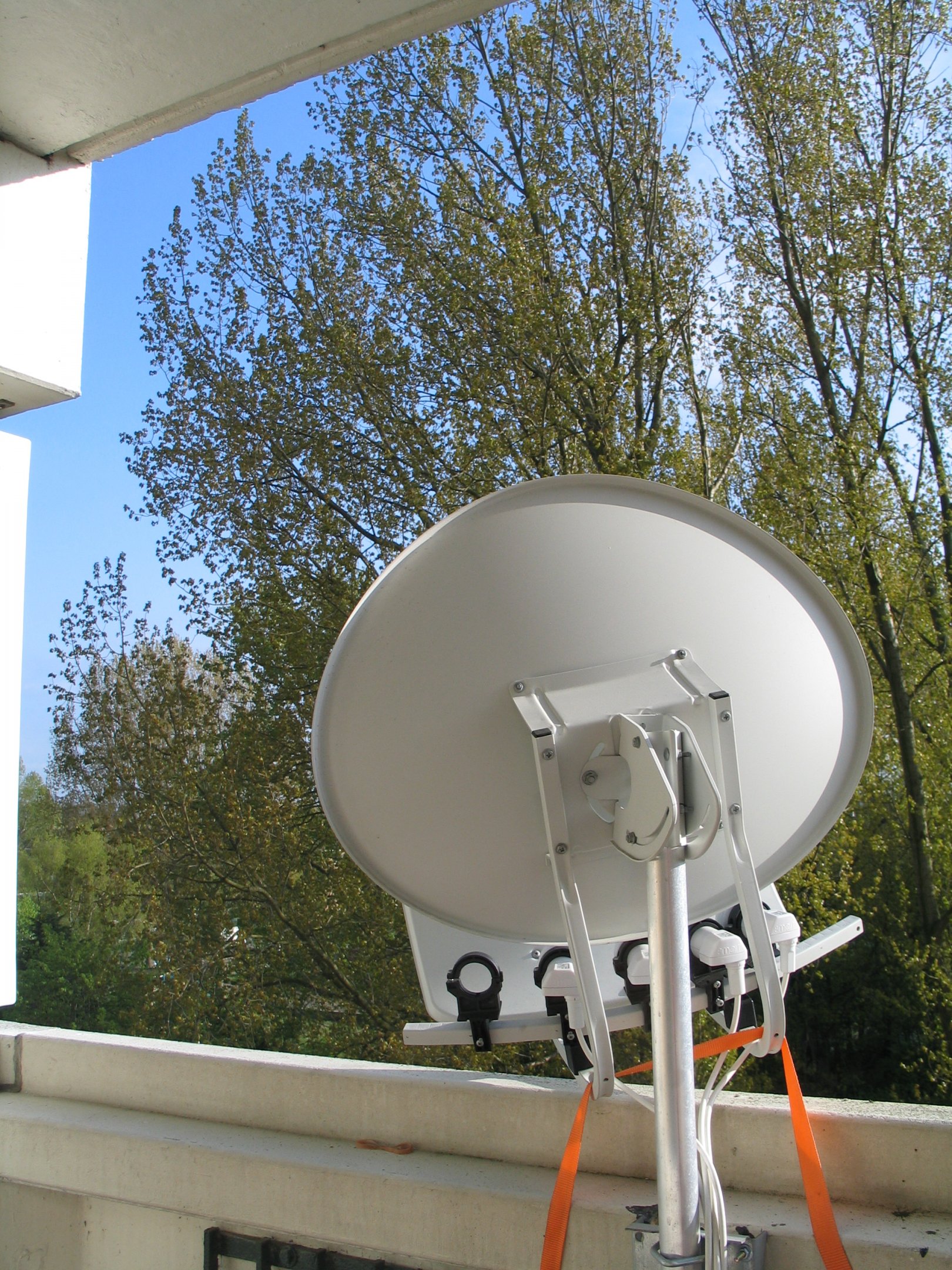

Tonskidutch Geplaatst: 12 februari 2018 Geplaatst: 12 februari 2018 (aangepast) ik laat hem nog eens zien, van mijn oude appartement uit gezien met boom situatie winter situatie zomer bladeren eraan, weg beeld een jaar zonder SatellietTV tot ik de toestemming kreeg om de schotel 11 hoog op dak te zetten als je die boom kunt "omzeilen" DOEN 12 februari 2018 aangepast door Tonskidutch tikfout I See Monsters Ryan Adams
smetje limb.BE Geplaatst: 12 februari 2018 Geplaatst: 12 februari 2018 ja dan is het al zeker op een andere locatie zetten Dreambox 900UHD 4x twin lnb 1x bosat 1.50m .Dreambox 7020hd v2 Dreambox 800 Dreambox 8000 Dreambox 800se Dreambox 500HD Sab unix triple Xsarius Galaxy 4K gigablue trio Gigablue HD Quad Plus Zgemma H7 Cabel en Sat Samsung UE65MU7070 4K Ultra HD Smart LED Samsung UE46F6650SSXXN led 1x LG 60"lb 870v

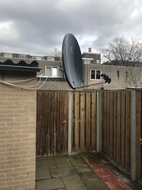

Pikkachu Geplaatst: 5 maart 2018 Auteur Geplaatst: 5 maart 2018 Beste mensen ik heb de schotel gister verplaatst en afgesteld nu heb ik weer het bijna het oude waardens terug astra 1 staat op tussen de 73-74% astra 2 90-93% hotbird 58 -60% het toch door de boom te maken nu is mijn vraag voor de zwakke hotbird NVACOM SNH-031 UNIVERSAL SINGLE LNB 0.3DB HORN met deze lnb beter ontvangst? omdat ik met turksat ook beetje in probleem ben door die stomme boom groter wordt raak ik signaal verlies van 65% ben ik naar 58-59% gezakt als die lnb goed ontvangt wil ik voor die 2 aanschaffen ik hoor het van jullie en bedankt voor de hulp zie foto van de schotel nieuwe plek
Sprietje Geplaatst: 5 maart 2018 Geplaatst: 5 maart 2018 Precies wat ik al eerder geschreven heb. De schotel moest meer naar rechts. Ik neem aan dat je tijdens de sun outage de schaduw op je schotel gezien hebt op de oude plek.

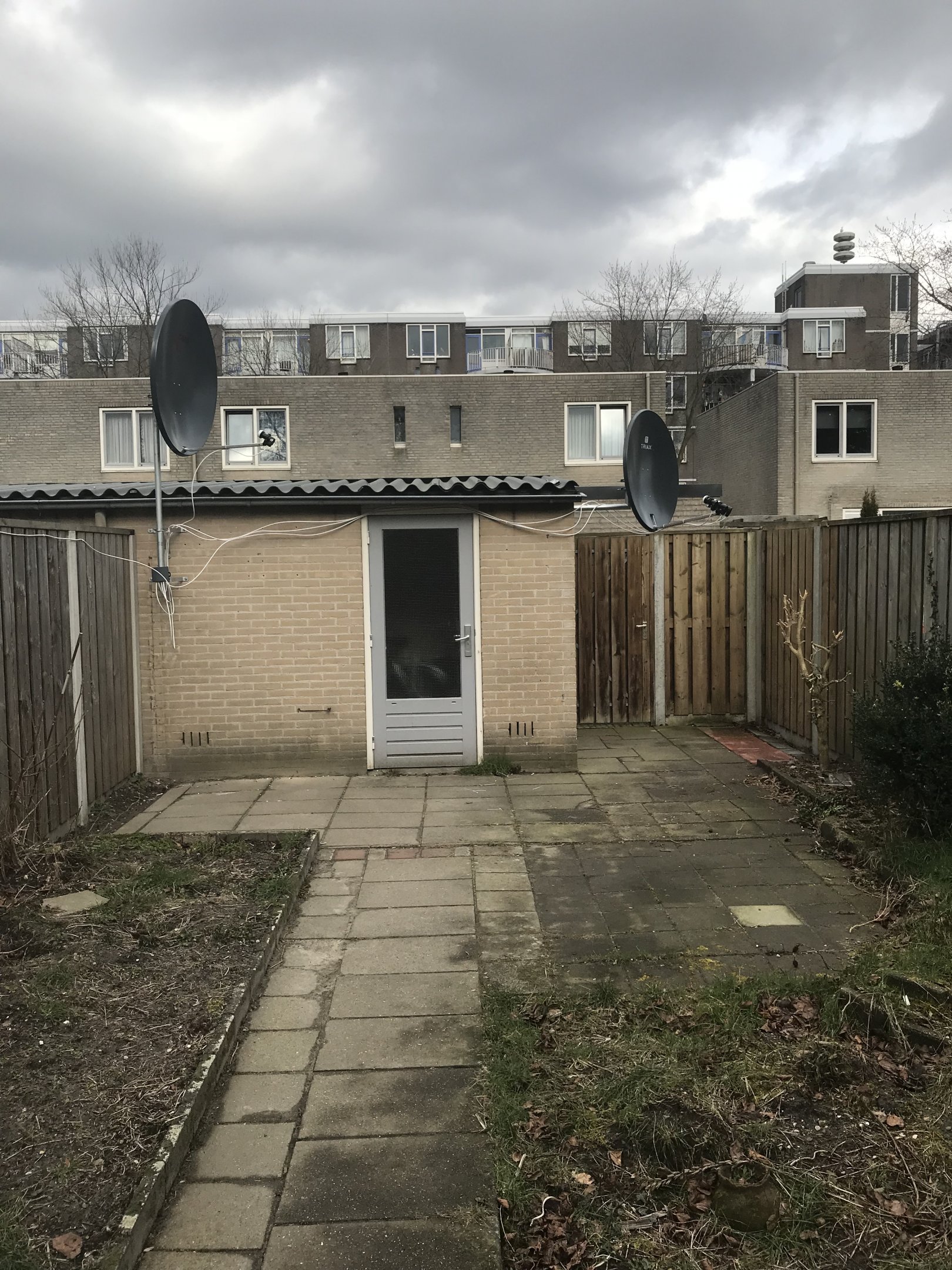

Pikkachu Geplaatst: 5 maart 2018 Auteur Geplaatst: 5 maart 2018 (aangepast) Nou hij is naar rechts verplaatst er zijn geen obstakels in de weg alleen of de met die lnb beter ontvangst heeft dan is de probleem opgelost zie foto heb naast de schuur gemonteerd en nog rechts kan het niet meer 5 maart 2018 aangepast door Pikkachu
Sprietje Geplaatst: 5 maart 2018 Geplaatst: 5 maart 2018 Ik begrijp het niet helemaal. Heb je nu wel of niet tijdens de sun outage op 1 of 2 maart toen de zon precies achter de satelliet stond gekeken of je schaduw op de schotel had voor de Hotbird?
Pikkachu Geplaatst: 6 maart 2018 Auteur Geplaatst: 6 maart 2018 Ja heb gekeken alleen geen boom shadow te zien maar wel een obstakel want bij de oude plek had ik signaal ontvangst van 48% hotbird nu is het rond 58- 60% hij hangt nu obstakel vrij
Sprietje Geplaatst: 6 maart 2018 Geplaatst: 6 maart 2018 Wat was dat dan voor een obstakel? Daar moet je dan ook schaduw van hebben gehad op je schotel.
Pikkachu Geplaatst: 6 maart 2018 Auteur Geplaatst: 6 maart 2018 Geen idee wat het was maar flinke shadow tegen schotel maar hij staat nu goed open lucht zonder bomen maar met invacom lnb kan ik met dat wat signaal op krikken? op de sites geeft aan bij slecht signaal ontvangst aangeraden wordt
Sprietje Geplaatst: 6 maart 2018 Geplaatst: 6 maart 2018 Als er een schaduw op je schotel valt, dan kun je als je even naar de zon kijkt toch altijd zien welk voorwerp die schaduw veroorzaakt? Ik kan je geen garantie geven dat een Invacom beter signaal geeft dan een Inverto Black Ultra. Beide zijn prima lnb's.
