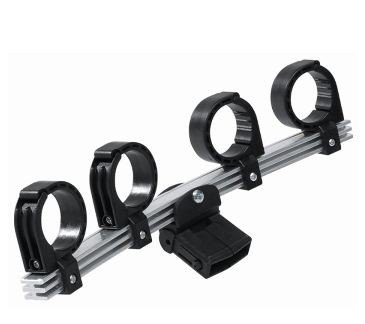

Gast Geplaatst: 15 februari 2018 Geplaatst: 15 februari 2018 Ik heb het gevoel dat @Sprietje niet goed kan lezen. Ik begrijp ook niet goed waarom je dit soort reacties plaatst, wat voor nut heeft het?!!? Ik heb SKY Q zoals ik al aangaf in mijn post, SKY plaatst een aparte schotel met een speciale Sky LNB. Heeft dus niets met mijn eigen schoteltje te maken en via deze schotel kijk ik de engelse zenders. En in verband met de LNB zei ik toch 'als dit is wat je bedoelt', ik heb de LNB's nog niet en kan dus alleen maar afgaan op de gegevens die ik heb kunnen vinden. Ik denk niet dat ik de enige ben die niet alle afmetingen van alle LNB's kent. @Alex1970 ? Zoals gezegd zoek een lnb houder voor 19,2 en 23,5

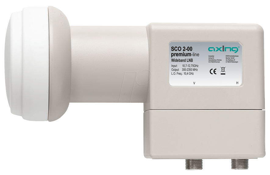

Sprietje Geplaatst: 15 februari 2018 Geplaatst: 15 februari 2018 Je schreef gisteren dat je het Triax multiblock wilt gaan gebruiken. Dat heeft weinig zin op een schotel van 60cm want er bestaan geen breedband-lnb's in smalle uitvoering, alleen met een kop van 60mm en die krijg je niet op een hart op hart afstand van 38mm wat je op een 60cm schotel moet hebben. Je kunt de breedband-lnb's wel op een Triax 88 of SAB 97 (beide dezelfde afmetingen) plaatsen om de Astra 19,2 en 23,5 te ontvangen. Ik zie een SAB bij een satellietshop in Dublin te koop staan voor €55.01 inc VAT. Ik denk dus dat jij niet goed kan lezen. Bovendien schrijf je: "Hier in Ierland is het moeilijk om aan satelliet spullen te komen" wat dus ook niet klopt.

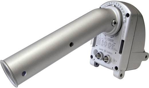

smetje limb.BE Geplaatst: 15 februari 2018 Geplaatst: 15 februari 2018 plaats gewoon een diseqc motor en je kan wat meer dan die lnb's op een kleine schotel Db. 900UHD 2X. 4x twin lnb 1x bosat 1.50m .Dreambox 7020hd v2 . Dreambox 800 Db 8000 1x. Db 800se Db 2X 500HD Sab unix triple 2x. Xsarius Galaxy 4K. Gigablue trio. Gigablue Quad Plus. Zgemma H7 Cabel en Sat Samsung UE65MU7070 4K Ultra HD Smart LED Samsung UE46F6650SSXXN led 1x LG 60"lb 870v

smetje limb.BE Geplaatst: 15 februari 2018 Geplaatst: 15 februari 2018 (aangepast) je neemt deze motor en vb=deze lnb als jou ontvanger diseqc 1.2 of 1.3 ondersteund of ussals 15 februari 2018 aangepast door smetje limb.BE Db. 900UHD 2X. 4x twin lnb 1x bosat 1.50m .Dreambox 7020hd v2 . Dreambox 800 Db 8000 1x. Db 800se Db 2X 500HD Sab unix triple 2x. Xsarius Galaxy 4K. Gigablue trio. Gigablue Quad Plus. Zgemma H7 Cabel en Sat Samsung UE65MU7070 4K Ultra HD Smart LED Samsung UE46F6650SSXXN led 1x LG 60"lb 870v

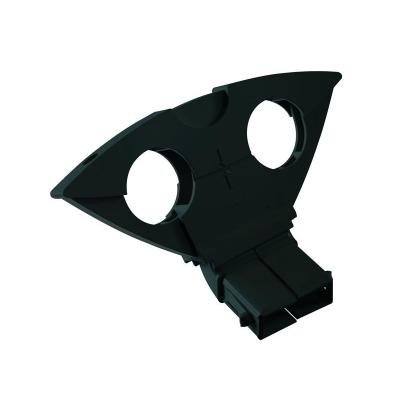

Sprietje Geplaatst: 15 februari 2018 Geplaatst: 15 februari 2018 Kijk, stefanvl heeft al een Sky schoteltje staan en hij wil er nog een bij plaatsen. Maar wat is nu een Sky-schoteltje? Niets bijzonders en gewoon te vervangen door elke andere schotel. Tja en het is maar wat je wil, twee kleine schotels of één grotere. En wil je toch liever twee kleine schotels, dan kan het ook. Op de ene schotel ontvang je de Astra 19,2 en 28,2 en op de andere de Astra 23,5. Dan heb je alle ruimte voor de lnb's met een kop van 60mm. Zelfs voor Sky kun je een widebeam-lnb nemen. Die is iets anders dan voor het vaste land. Zie hier de verschillen: UK: http://www.inverto.tv/lnb/355/wideband-40mm-lnb-with-horizontalvertical-ports-lo-1041-ghz-uk EU: http://www.inverto.tv/lnb/213/wideband-40mm-lnb-with-horizontalvertical-ports-lo-1040-ghz-eu maar je kunt als je een normale Universal-lnb wilt gebruiken ook elke willekeurige standaard lnb gebruiken. Ik vind trouwens wel dat een schotel van 60cm in Ierland voor de Astra 23,5 aan de krappe kant is. Nederland ligt mooi midden in de footprint en hier heb je bij een flinke bui nog wel wat regenreserve maar in Ierland is deze reserve minimaal. Daar moet je niet staan te kijken dat bij een flinke regenbui de ontvangst van Canal Digitaal weg is of minimaal staat te blokken.

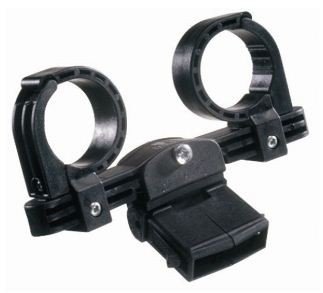

smetje limb.BE Geplaatst: 17 februari 2018 Geplaatst: 17 februari 2018 dit zijn de beugels voor jou triax 64 cm schotel Db. 900UHD 2X. 4x twin lnb 1x bosat 1.50m .Dreambox 7020hd v2 . Dreambox 800 Db 8000 1x. Db 800se Db 2X 500HD Sab unix triple 2x. Xsarius Galaxy 4K. Gigablue trio. Gigablue Quad Plus. Zgemma H7 Cabel en Sat Samsung UE65MU7070 4K Ultra HD Smart LED Samsung UE46F6650SSXXN led 1x LG 60"lb 870v
