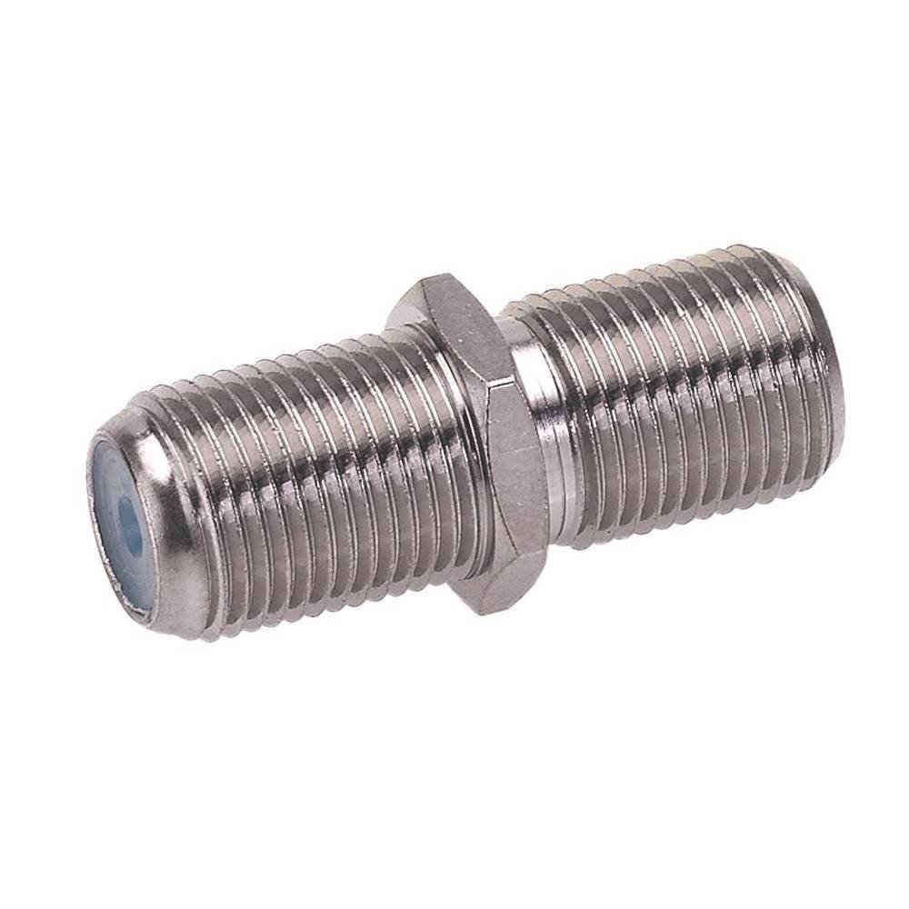

Cajudos Geplaatst: 28 mei 2018 Geplaatst: 28 mei 2018 Hallo , ik wens mijn Vu+ Duo2 ontvanger ruim 2 meter te verplaatsen met een verlenging dmv een verbindingsstuk; Dit omdat de kabel net te kort is die door de muur loopt. Ga ik merkbaar verlies lijden hierdoor of zal het door deze korte afstand niks uitmaken ?? Zijn er bepaalde verbindingsstukken met een zeer lage weerstand of zijn ze allen gelijk ?? Alvast bedankt,
RimaNTSS Geplaatst: 28 mei 2018 Geplaatst: 28 mei 2018 Ik denk niet dat u zal zitten kundig voor merk het verschil.
luisteraar Geplaatst: 28 mei 2018 Geplaatst: 28 mei 2018 Nee van de verliezen door koppelstuk merk je niets. In de lnb zit nl een versterker die dat verlies gemakkelijk opvangt

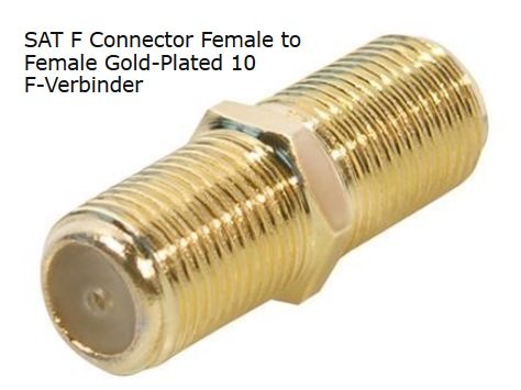

Sprietje Geplaatst: 28 mei 2018 Geplaatst: 28 mei 2018 En als je veel geld hebt en de gouden kleur er mooi vindt, zijn ze er dus ook verguld maar dan moet je de F-connectors ook verguld nemen anders is het geen gezicht.
satmetrix Geplaatst: 28 mei 2018 Geplaatst: 28 mei 2018 21 minuten geleden zei Sprietje: En als je veel geld hebt en de gouden kleur er mooi vindt, zijn ze er dus ook verguld maar dan moet je de F-connectors ook verguld nemen anders is het geen gezicht. En die vergulde connectors hebben een duidelijke meerwaarde?

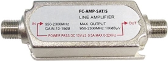

Big fellow Geplaatst: 28 mei 2018 Geplaatst: 28 mei 2018 5 uur geleden zei luisteraar: of een lijn versterker beetje overkill Een versterker moet je eigenlijk mijden... Helemaal voor 2 meter kabel verlenging. Een versterker versterkt n.l. ook de ruis in het signaal, en voegt nog eens ruis toe. Dus je signaal/ruis verhouding zal afnemen. Dan heb je ook nog eens het risico van oversturen van de ingang van je ontvanger.... Een beetje normale lnb heeft een conversie versterking van 50 dB of meer. Dat zou meer dan voldoende moeten wezen in huisinstallaties met korte kabels. (Dus onder 100m oid) “Success is not final, failure is not fatal: it is the courage to continue that counts.” ~ Winston Churchill
beeheap Geplaatst: 28 mei 2018 Geplaatst: 28 mei 2018 5 uur geleden zei luisteraar: of een lijn versterker beetje overkill 53 minuten geleden zei Big fellow: Een versterker moet je eigenlijk mijden... Helemaal voor 2 meter kabel verlenging. Een versterker versterkt n.l. ook de ruis in het signaal, en voegt nog eens ruis toe. Dus je signaal/ruis verhouding zal afnemen. Dan heb je ook nog eens het risico van oversturen van de ingang van je ontvanger.... Een beetje normale lnb heeft een conversie versterking van 50 dB of meer. Dat zou meer dan voldoende moeten wezen in huisinstallaties met korte kabels. (Dus onder 100m oid) Correct. Een line amplifier dient daarom zo dicht mogelijk bij de LNB geplaatst te worden.
luisteraar Geplaatst: 28 mei 2018 Geplaatst: 28 mei 2018 (aangepast) denk dat het nu voor de ts te diep gaat. hij heeft GEEN versterker nodig was een tegenkoppeling aan de gouden koppel stuk. Ik zei niet voor niets een beetje overkill. technisch ja de demping de demping verzwakt het signaal maar ook de ruis door de demping blijft s/n het zelfde. dit is een groffe benadering. vroeger moest de versterker zo dicht mogelijk bij de antenne staan bij een lnb is dat al het geval in de lnb zit al een versterker. als na x meter kabel de grond ruis groter wordt dan de signaal ruis wordt een versterker interessant. De versterker dicht bij de schotel zetten zou als effect hebben dat de coax te veel gaat stralen (te veel vermogen) 28 mei 2018 aangepast door luisteraar
Big fellow Geplaatst: 28 mei 2018 Geplaatst: 28 mei 2018 28 minuten geleden zei beeheap: Correct. Een line amplifier dient daarom zo dicht mogelijk bij de LNB geplaatst te worden. Niet doen. De conversie versterking van een lnb is dusdanig groot dat de versterker hoogstwaarschijnlijk overstuurd wordt met alle mogelijke intermodulatie problemen... Een versterker heeft naar mijn mening alleen nut om een signaal wat opzich een goede snr heeft over de drempel te tillen van een ontvanger of als het signaal gesplitst gaat worden over meerdere aansluitingen. “Success is not final, failure is not fatal: it is the courage to continue that counts.” ~ Winston Churchill
Big fellow Geplaatst: 28 mei 2018 Geplaatst: 28 mei 2018 24 minuten geleden zei luisteraar: denk dat het nu voor de ts te diep gaat. Mee eens. 25 minuten geleden zei luisteraar: Technisch ja de demping de demping verzwakt het signaal maar ook de ruis door de demping blijft s/n het zelfde. Niet mee eens. De demping mag je rechtstreeks optellen bij het ruisniveau. En dan krijg je nog de extra (thermische) ruis van de kabel die erbij komt. Ook bij een grove benadering... Dempt de kabel 3 dB dan heb je al 3 dB meer ruis... Dus je snr daalt met 3 dB. 28 minuten geleden zei luisteraar: als na x meter kabel de grond ruis groter wordt dan de signaal ruis wordt een versterker interessant. Wat bedoel je met grond ruis en signaal ruis? “Success is not final, failure is not fatal: it is the courage to continue that counts.” ~ Winston Churchill
