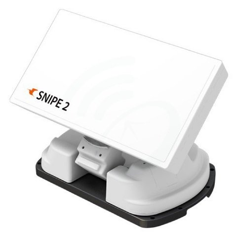

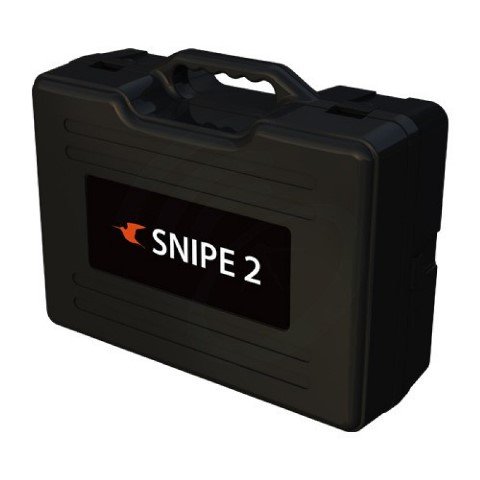

Ja voor een automatische schotel betaal je wel wat meer.
Voor €729,- heb je een Selfsat Snipe in een koffer.

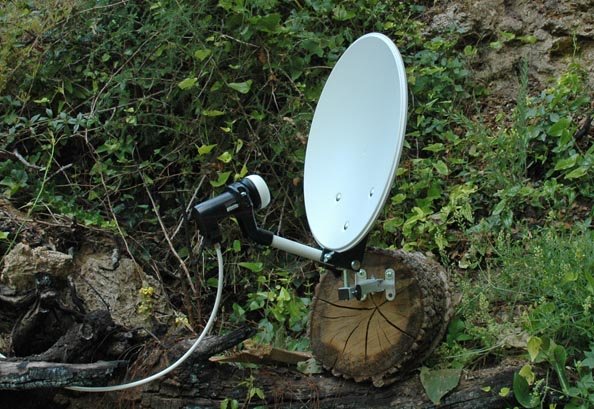

Negen jaar geleden ben ik ook begonnen met zo'n microschotel voor 'mobiel' gebruik, ik herinner me nog dat de openingshoek zo groot was dat men van Astra 3 naar Astra 1 kon omschakelen zonder de schotel te verdraaien mits men natuurlijk geen overlappende transponderfrequenties had :D
Na een jaartje heb ik de set gratis weggegeven, bleek dat een Triax 64 stukken beter was en minder ruimte innam dan die zwarte plastic koffer.
Op een rotor plaatsen is andere koek maar het is een van de weinige schotels die je rechtstreeks op een boomstam kan bevestigen!
