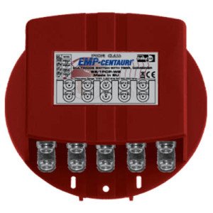

deze kan je ook gebruiken
lijkt mij handiger voor bevestiging van je coax in het geval hij buiten blijft hangen
EMP-Centauri S8/2PCN-W2 DiSEqC switch

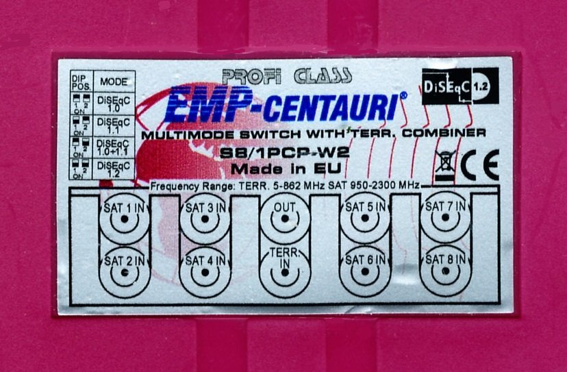

Op mijn Cahors Big BiSat heb ik twee maal de EMP-Centauri S8/1PCP-W2.
Wat is het verschil met het typenummer wat jij noemt hierboven?

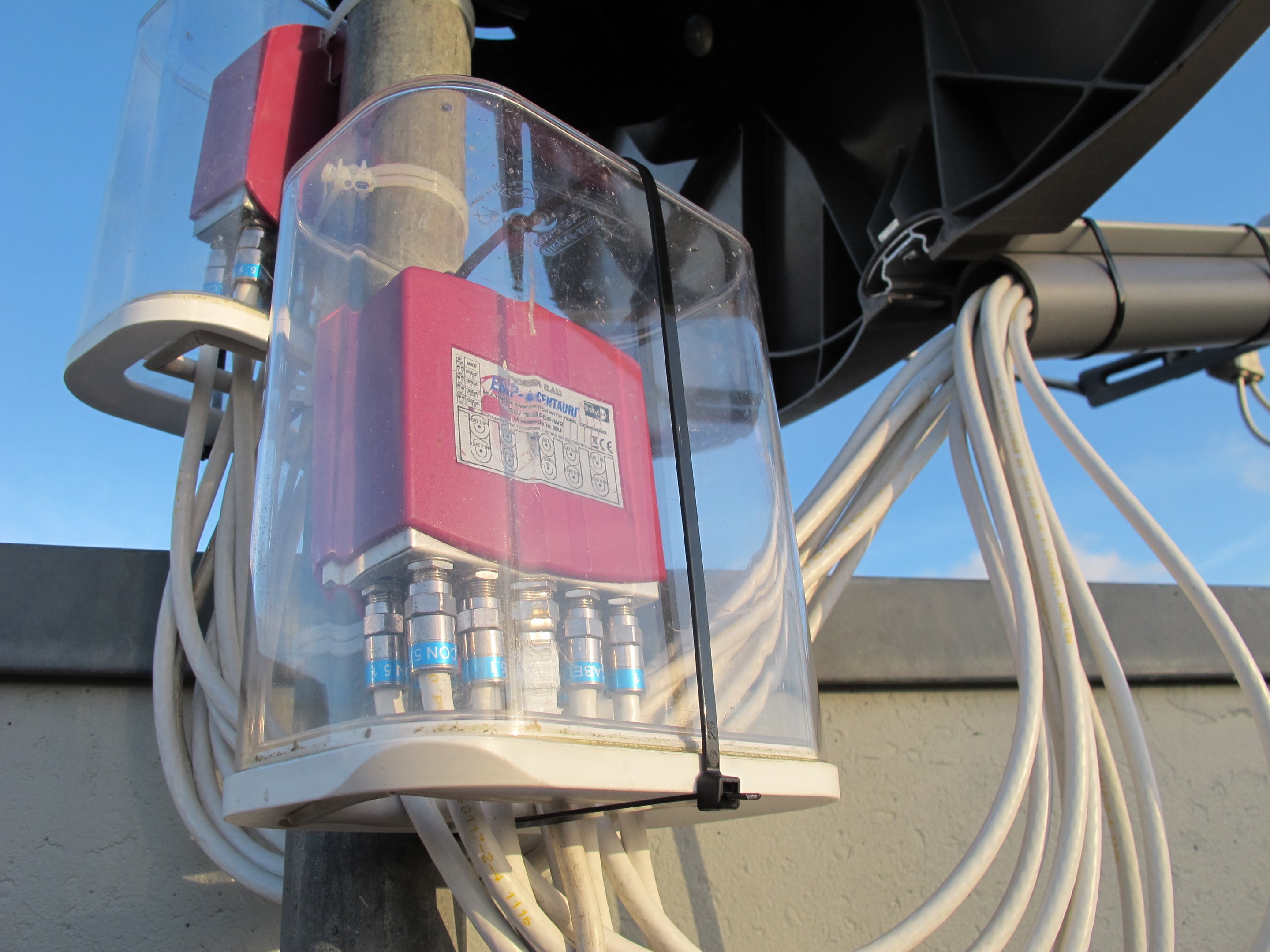

Een switch met alle aansluitingen aan de onderkant is voor buiten wel aan te raden.
Ik heb ze nog eens in Modula opbergdoosjes ondergebracht.
Zo blijven ze bij de ergste hoosbui nog lekker droog.

daarom dat ik even vermelde, dat deze voor buiten toch handiger was

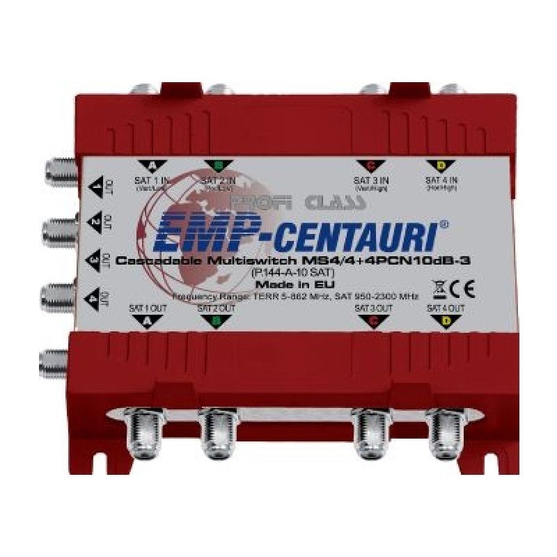

Dubbele DiSEqC 2.0 switch met 8 ingangen, 2 SAT uitgangen en inclusief een weerbestendige beschermingshoes. DiSEqC
EMP-CENTAURI MS4/4+4PCN10DB-3 CASCADE MULTISWITCH'.
TS gaf deze aan
jij hebt deze
en deze is die jij hebt
DiSEqC 1.0, 1.1 & 1.2 switch met 8 ingangen, 1 uitgang en terrestrische ingang. Uhf of vhf antenne
