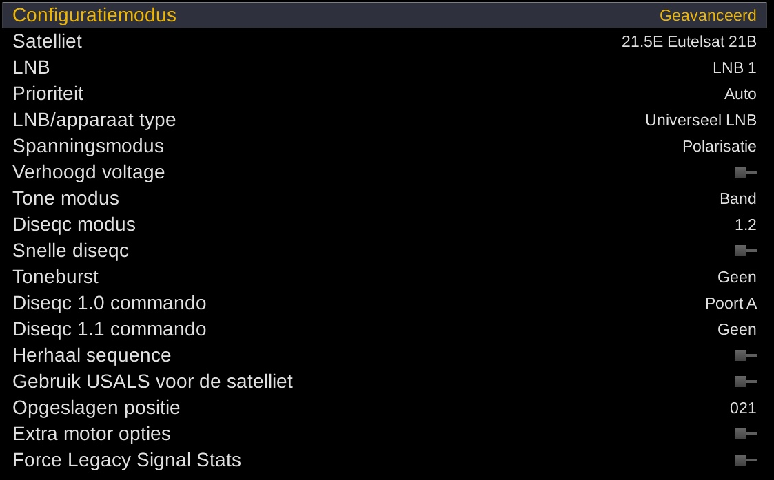

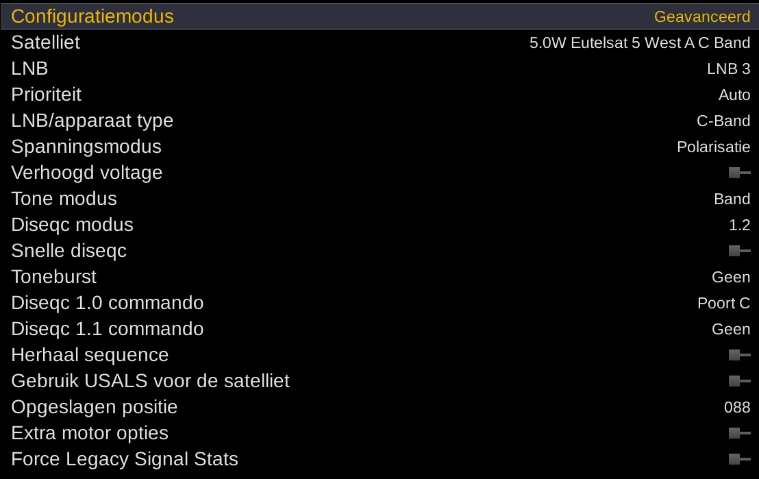

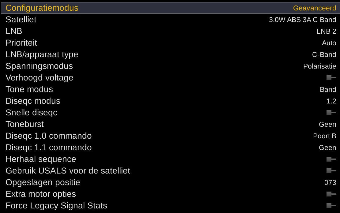

Daarnaast zou je een DiSEqC-switch moeten aansluiten, tussen de LNB's en de V-box
Instellingen bij DiSEqC 1.0:
Poort 1/A/AA = Ku-LNB
Poort 2/B/AB = C-LNB lineair
Poort 3/C/BA = C-LNB circulair
Dit kan je combineren met DiSEqC 1.2.
Voorbeeld Ku-band:
Voorbeeld C-band lineair:
Voorbeeld C-band circulair:
