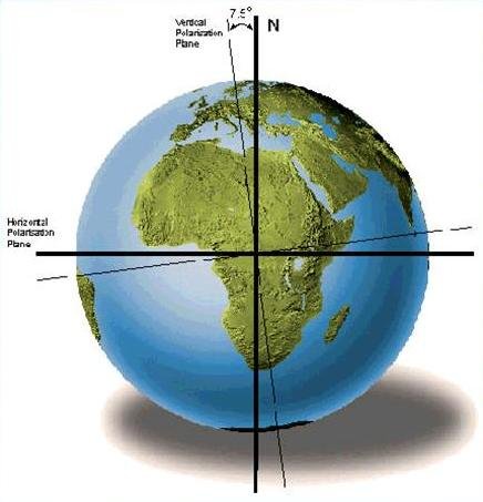

Sprietje Geplaatst: 24 juli 2018 Geplaatst: 24 juli 2018 Beste a33 Vroeger toen de positie 28,5 oost nog was voorbehouden aan Eutelsat, had je inderdaad een vreemde situatie. De satellieten van Astra en Eutelsat lagen zo dicht bij elkaar, dat die voor consumenten makkelijk met één lnb en schotel waren te ontvangen maar Astra had een pré-skew van +7,5° en Eutelsat 28A een pré-skew van 3,5°. Tja, je kunt de lnb maar in één stand instellen. Nu is dat verschil van 4° natuurlijk niet veel, maar toch vreemd. Sinds een paar jaar heeft Astra het recht op positie 28,5e op de Clarkebelt en heeft Astra daar een eigen satelliet hangen, de 2G. Die zendt natuurlijk met dezelfde pré-skew uit als de 2 overige Astra satellieten de 2E en de 2F. Het zou een belachelijke situatie zijn als dat niet zo is. De afbeeldingen die ik al diverse keren heb laten zien over de pré-scan komen van SES Astra. Ik hoop niet dat iemand denkt dat ik die zelf heb gemaakt. Merkwaardig is dat die afbeeldingen tegenwoordig nergens meer op internet te vinden zijn en ook niet op de site van Ses Astra. Maar gelukkig heb ik ze al jaren in mijn bezit.

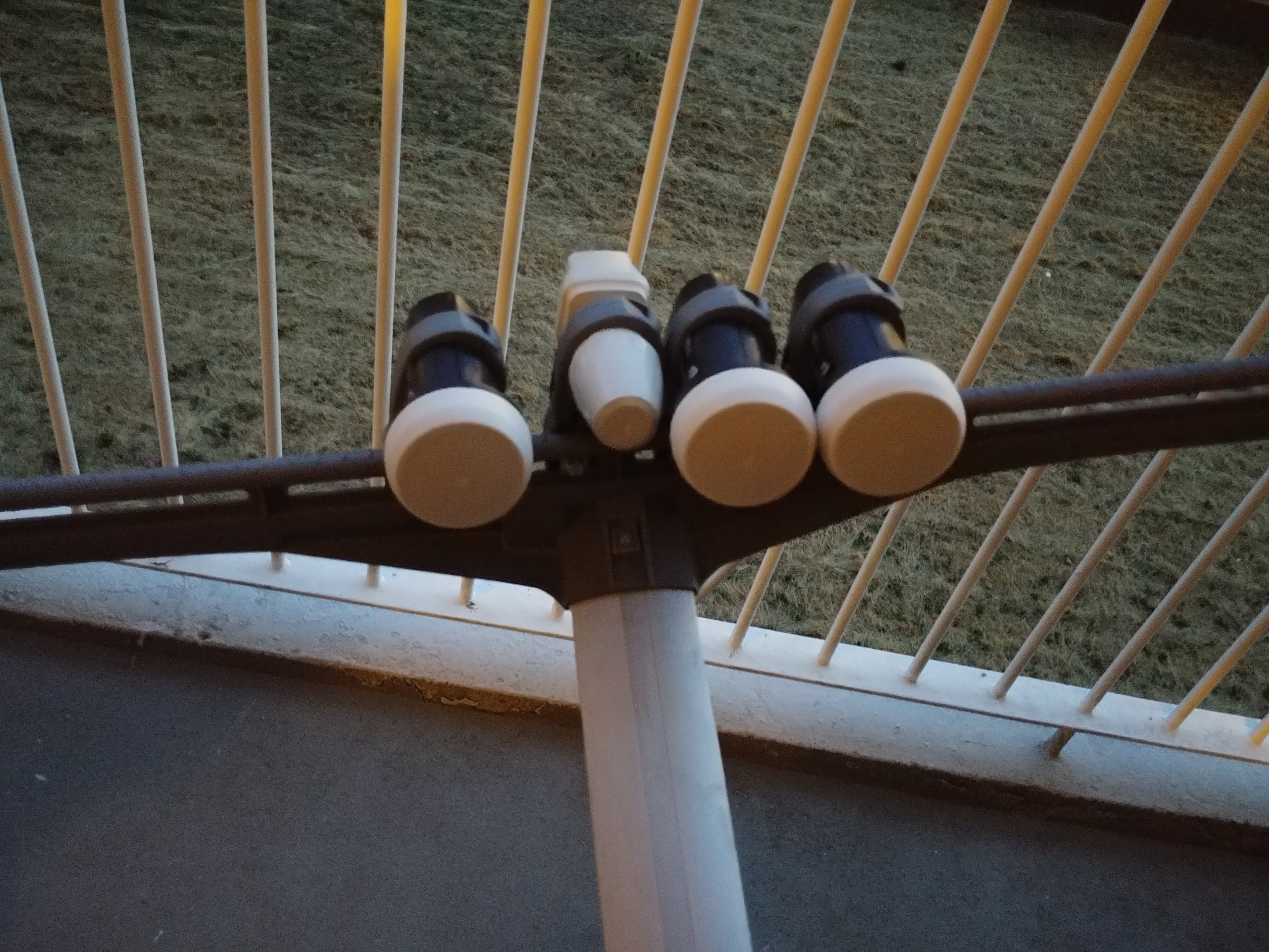

ps4gamer Geplaatst: 27 juli 2018 Auteur Geplaatst: 27 juli 2018 Voor de skew heb ik op gevoel gedraaid aan de LNB's en vastgezet op de maximale DB's. Tussen 11.5 en 15.5 gerealiseerd.
Ventura Geplaatst: 28 juli 2018 Geplaatst: 28 juli 2018 6 uur geleden zei ps4gamer: Voor de skew heb ik op gevoel gedraaid aan de LNB's en vastgezet op de maximale DB's. Tussen 11.5 en 15.5 gerealiseerd. De waarde is ok gelezen vanuit een satelliet ontvanger. Om de skew optimaal te kunnen uitrichten heeft men echt goede satelliet meter nodig. Niet iedereen heeft zo dure satelliet meter in bezit. Een een tip uit ervaring. Plaats nog een extra laagje 30x30 stoeptegel boven op de tegelvoet. Zodat de tegelvoet iets steviger op zijn plaats staat ivm eventuele flink wind vlaggen.

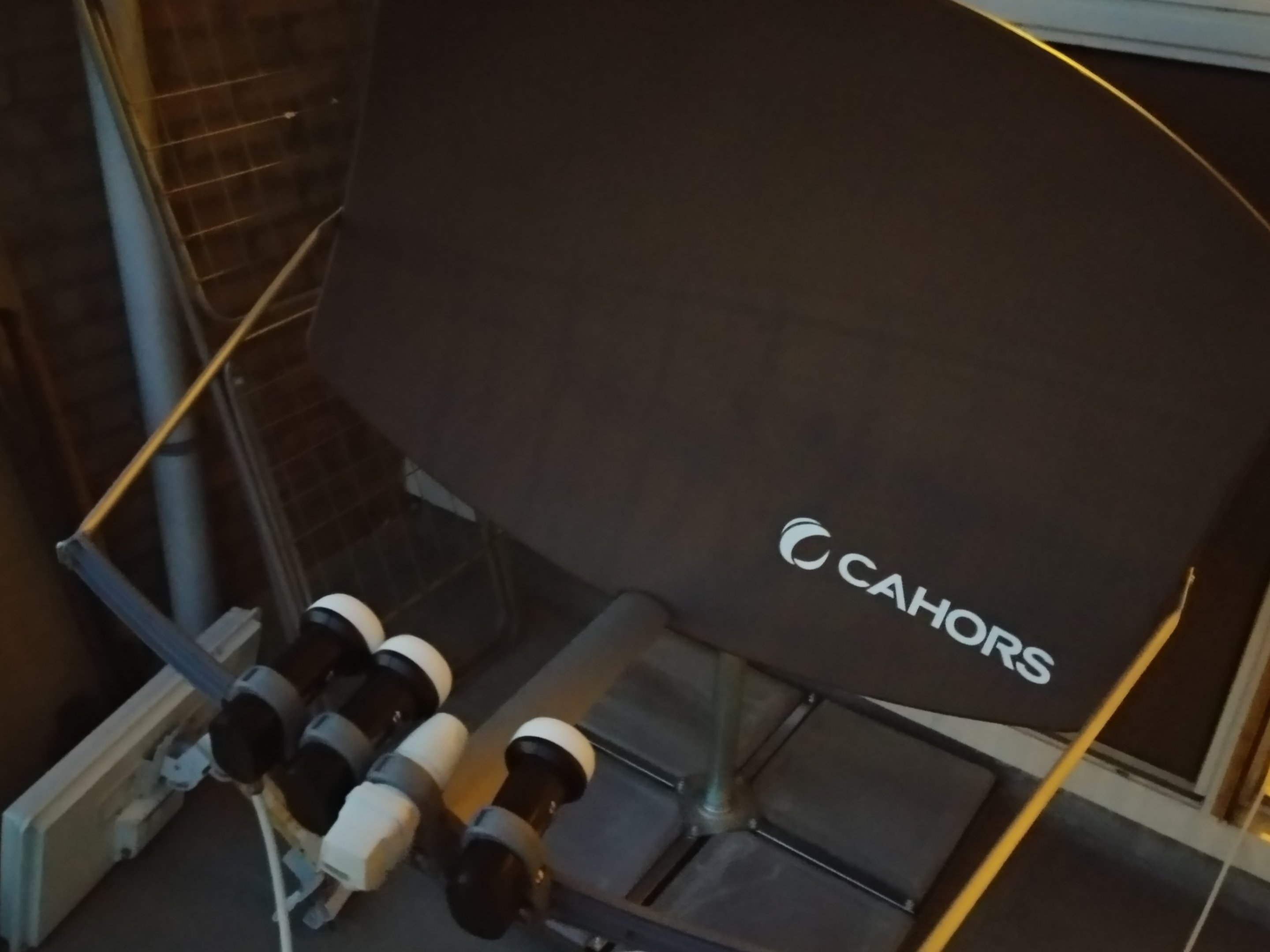

ps4gamer Geplaatst: 28 juli 2018 Auteur Geplaatst: 28 juli 2018 42 minuten geleden zei Ventura: De waarde is ok gelezen vanuit een satelliet ontvanger. Om de skew optimaal te kunnen uitrichten heeft men echt goede satelliet meter nodig. Niet iedereen heeft zo dure satelliet meter in bezit. Een een tip uit ervaring. Plaats nog een extra laagje 30x30 stoeptegel boven op de tegelvoet. Zodat de tegelvoet iets steviger op zijn plaats staat ivm eventuele flink wind vlaggen. Verklaart waarom er geen logica in te zien was. Goeie tip. Dank je. Er zit best wel wat speling in de mast namelijk. Ik vraag me af of mijn SNR en AGC waarden wat hoger worden als ik de schotel hoog zet op een mast? Snap nu niet waarom ik 60% heb en welke factor cruciaal is. Heb een hirschmann kabel en van die blauwe connectors uit China.
Ventura Geplaatst: 28 juli 2018 Geplaatst: 28 juli 2018 1 uur geleden zei ps4gamer: Ik vraag me af of mijn SNR en AGC waarden wat hoger worden als ik de schotel hoog zet op een mast? Indien mogelijk. De schotel hoger plaatsen dan de balkon balustrade. Zodat geen obstakels bevindt voor de schotel. Zorg wel voor dat de constructie degelijk blijft.
ps4gamer Geplaatst: 28 juli 2018 Auteur Geplaatst: 28 juli 2018 Dank je. Denk dat het met deze tegelvoet heel zwabberig wordt als ik hoger ga. Vrees dat ik dan toch de muur in moet boren en een andere weg moet kiezen.
smetje limb.BE Geplaatst: 28 juli 2018 Geplaatst: 28 juli 2018 hoeveel moet het hoger komen dit is misschien al voldoende en niet zo duur he anders 4 betonblokken halen en onder de tegelvoet plaatsen Dreambox. 2X 900UHD 4x twin lnb 1x bosat 1.50m .Dreambox 7020hd v2 Dreambox 800 Dreambox 8000 Dreambox 800se Dreambox 2X 500HD Sab unix triple Xsarius Galaxy 4K gigablue trio Gigablue HD Quad Plus Zgemma H7 Cabel en Sat Samsung UE65MU7070 4K Ultra HD Smart LED Samsung UE46F6650SSXXN led 1x LG 60"lb 870v

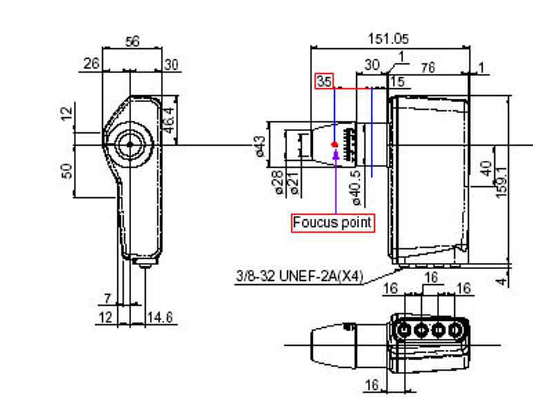

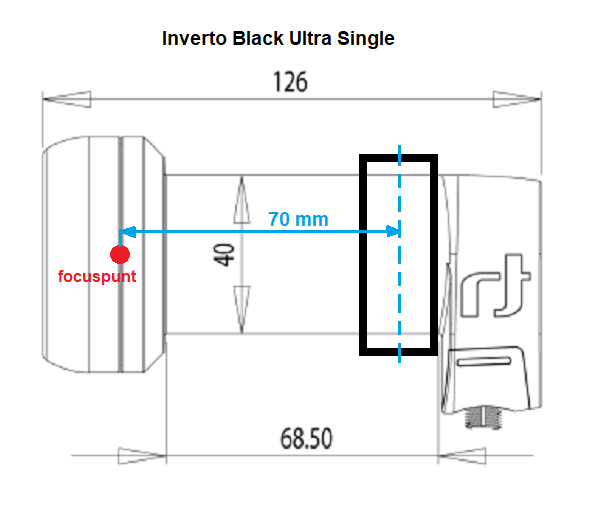

Sprietje Geplaatst: 28 juli 2018 Geplaatst: 28 juli 2018 Beste ps4gamer Ik kan me niet voorstellen dat je met de drie Inverto Black Ultra Single lnb's een optimale ontvangst hebt. De Visiosat schotels zijn eigenlijk ontworpen voor ALPS-lnb's. Dat waren vroeger dé lnb's die je ook dicht bij elkaar kon plaatsen. Een ALPS-lnb heeft een erg korte hals van slechts 30mm. Als je je dan bedenkt dat een normale lnb-klem 20mm breed is, kun je een ALPS-lnb vanuit zijn middenstand 5mm naar voor of 5mm naar achteren zetten. Zoals je in de tekening kunt zien, ligt het focus punt van een ALPS 35mm vóór het midden van de hals (=lnb-klem). Daar ligt dus ook het brandpunt van de schotel want daar is een Visiosat voor ontworpen. Nu heb jij ook Inverto Black Ultra Single lnb's gebruikt. Dat zijn lnb's met de langste hals van alle lnb's die er bestaan namelijk 68,5mm. Met een 20mm brede lnb-klem kun je de Inverto 48,5mm verplaatsen en daar maak jij dan ook gebruik van want zover ik kan zien, heb je ze zo ver mogelijk naar voren staan. Dan ligt het focuspunt van de Inverto maar liefst 70mm vóór het midden van de klem, 35mm verder naar voren dan bij een ALPS-lnb. Dan is het onmogelijk dat je een optimaal signaal ontvangt. Ik zou de Inverto's maar eens een heel stuk achteruit zetten zodat de kop van de lnb 14mm van de klem af staat. Dan staat het focuspunt van de Inverto op dezelfde plek als de ALPS-lnb.
Sprietje Geplaatst: 28 juli 2018 Geplaatst: 28 juli 2018 Maak eens een foto van opzij van de schotel zodat de schotel en de balustrade te zien is.
