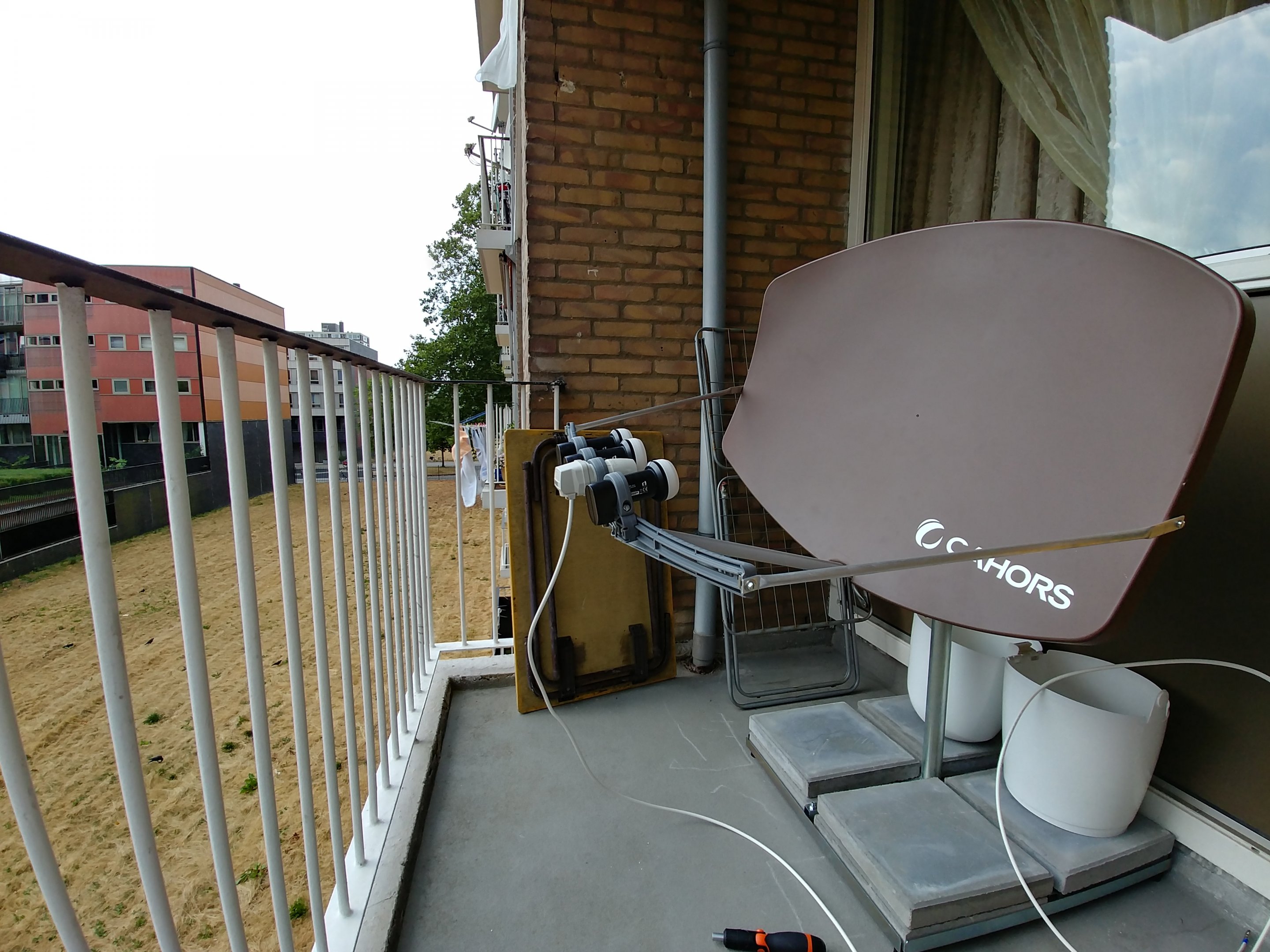

Ventura Geplaatst: 28 juli 2018 Geplaatst: 28 juli 2018 2 uur geleden zei ps4gamer: Dank je. Denk dat het met deze tegelvoet heel zwabberig wordt als ik hoger ga. Vrees dat ik dan toch de muur in moet boren en een andere weg moet kiezen. Is een balkon beugel/klem een optie? Lees even in de algemene reglement van de woningcorporatie/VvE of dit is toegestaan.

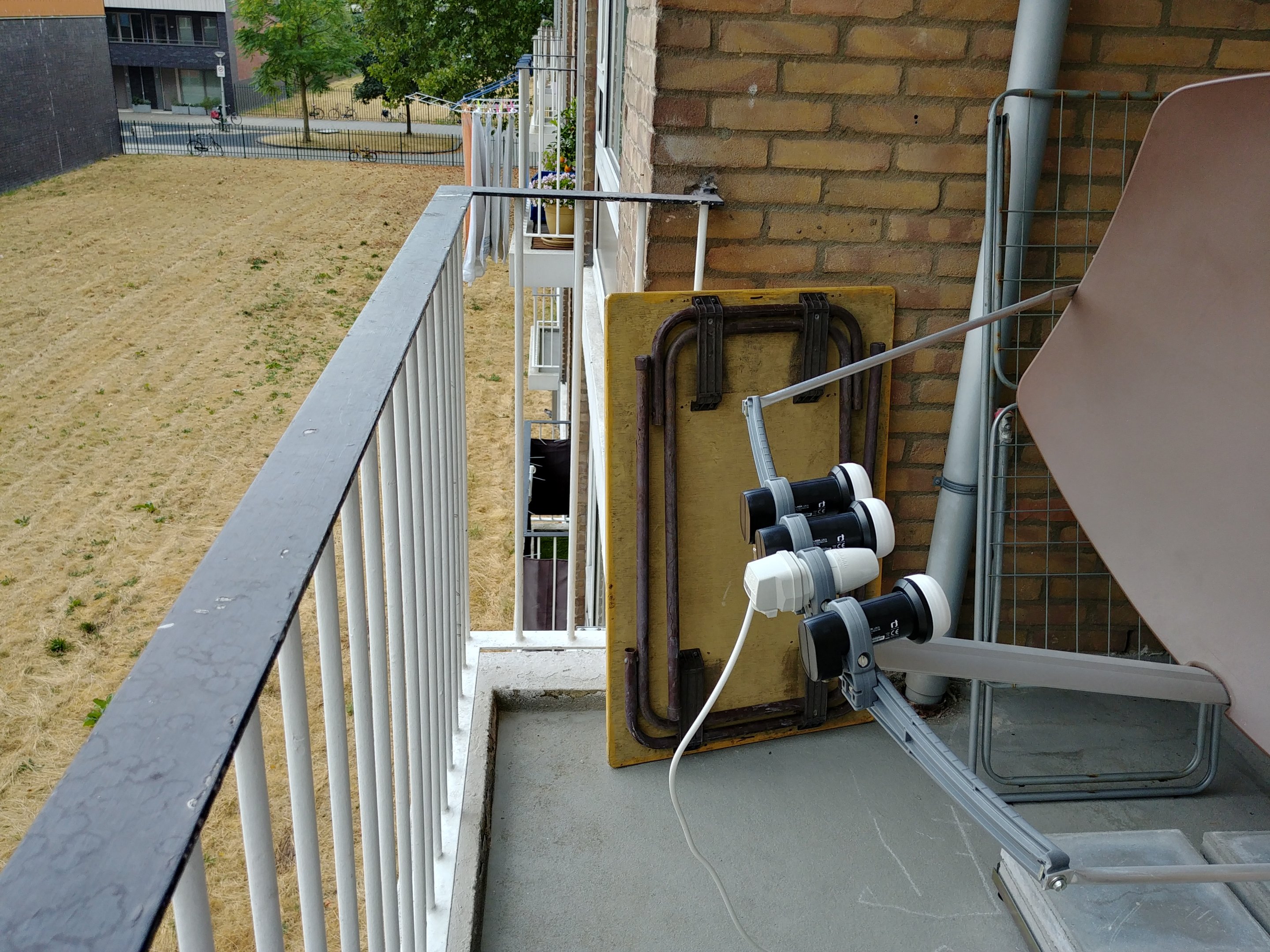

ps4gamer Geplaatst: 28 juli 2018 Auteur Geplaatst: 28 juli 2018 Goede tips. Ik zal de inverto's naar achteren verplaatsen en gelijk zetten aan de Alp lnb.

ps4gamer Geplaatst: 28 juli 2018 Auteur Geplaatst: 28 juli 2018 40 minuten geleden zei Ventura: Is een balkon beugel/klem een optie? Lees even in de algemene reglement van de woningcorporatie/VvE of dit is toegestaan. Denk wel dat het is toegestaan. Ik kreeg die klemmen niet echt goed. Vandaar gekozen voor deze oplossing. Ik heb de inverto LNB naar achteren gezet maar weinig winst helaas.

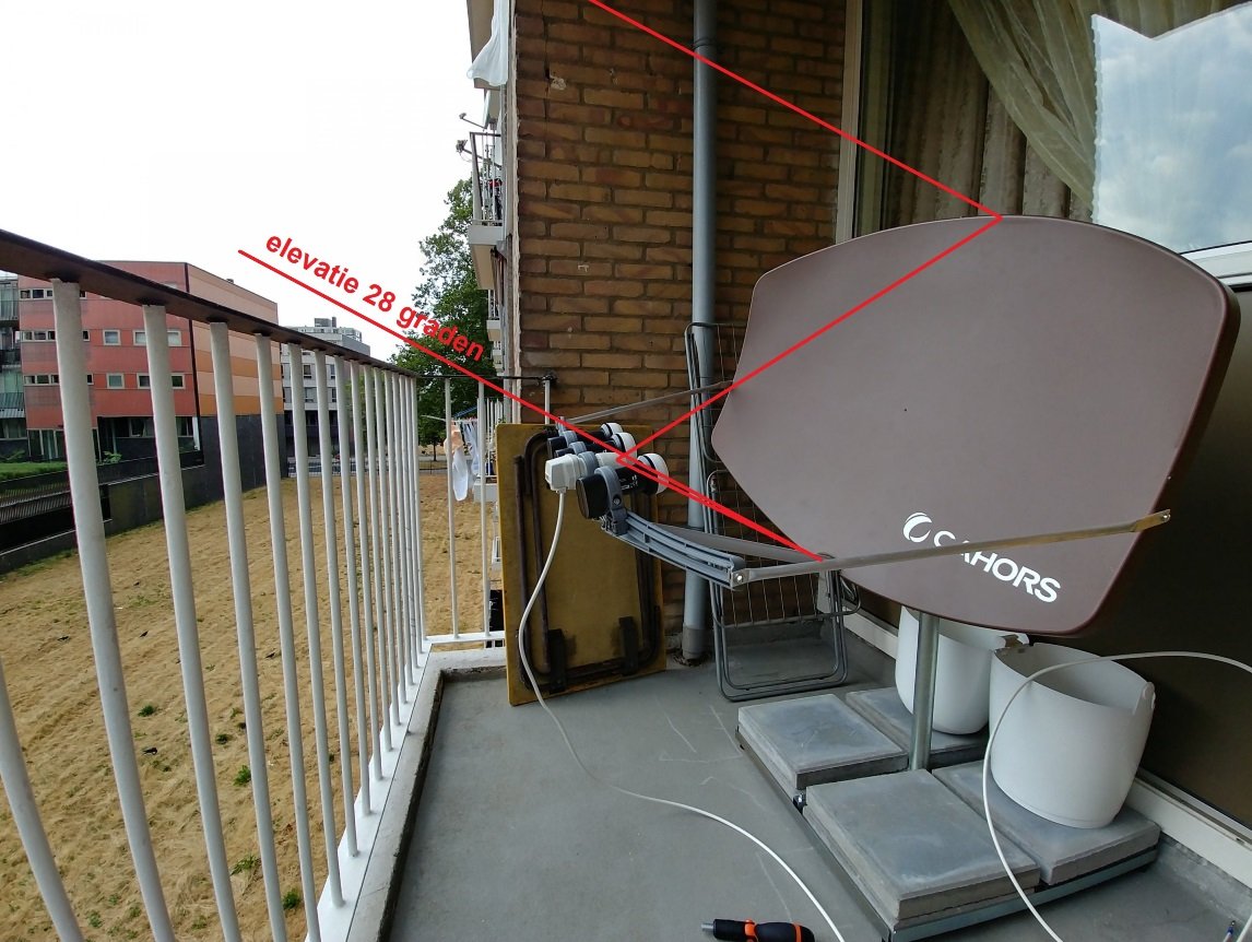

a33 Geplaatst: 28 juli 2018 Geplaatst: 28 juli 2018 6 uur geleden zei ps4gamer: Ik vraag me af of mijn SNR en AGC waarden wat hoger worden als ik de schotel hoog zet op een mast? Snap nu niet waarom ik 60% heb en welke factor cruciaal is. Van belang is de SNR; daar primair op fijnstellen. Waarom denk je dat hoger zetten misschien effect heeft? Vanwege mogelijk signaalschaduw van de balkonrand? Als ik het zo bekijk op de foto gaat dat net goed. Kan je anders definitief testen tijdens de zogenaamde 'sun outage', in oktober ongeveer voor onze noorderbreedte. groet, A33 Tip: Als je reageert op een post, geef dan altijd een citaat van de (gehele) post waar je op reageert. Sommige leden kunnen namelijk hun oorspronkelijke posts achteraf nog wijzigen, en wel veel langer dan de sinds jaar en dag in de huisregels (voor alle leden) vermelde periode van 30 minuten. Dat dat inbreuk doet aan de continuïteit van de foruminhoud, en een ongelijk speelveld creëert, wordt kennelijk (helaas) niet belangrijk geacht.
Sprietje Geplaatst: 28 juli 2018 Geplaatst: 28 juli 2018 Je hoeft de schotel helemaal niet hoger te zetten. Veel mensen die tips geven in dit draadje baseren hun mening nergens op. Alleen als de satellieten erg ver oostelijk staan, kom je misschien op een elevatie die net iets onder de 28 graden zit maar dat is bij jou niet van toepassing. Gewoon laten staan zoals die nu staat. En het aantal tegels is meer dan voldoende. Ik zie een dubbele laag liggen.

ps4gamer Geplaatst: 28 juli 2018 Auteur Geplaatst: 28 juli 2018 4 uur geleden zei a33: Van belang is de SNR; daar primair op fijnstellen. Waarom denk je dat hoger zetten misschien effect heeft? Vanwege mogelijk signaalschaduw van de balkonrand? Als ik het zo bekijk op de foto gaat dat net goed. Kan je anders definitief testen tijdens de zogenaamde 'sun outage', in oktober ongeveer voor onze noorderbreedte. groet, A33 Het is eigenlijk een wilde gok, omdat ik niets anders kan bedenken. Een SNR van 57% op astra3 vind ik matig, maar de tijd zal leren of dat voldoende is. Ik heb met een stuk karton nog het signaal proberen te verstoren, maar dat was me niet gelukt. Er zit wat ruimte tussen. Hoe gaat de test case in dat geval ? :) Ik heb wel wat gebouwen voor me, maar dat is laagbouw. Ik zal wat kwaliteitsconnectors kopen, misschien dat dat helpt. 4 uur geleden zei Sprietje: Je hoeft de schotel helemaal niet hoger te zetten. Veel mensen die tips geven in dit draadje baseren hun mening nergens op. Alleen als de satellieten erg ver oostelijk staan, kom je misschien op een elevatie die net iets onder de 28 graden zit maar dat is bij jou niet van toepassing. Gewoon laten staan zoals die nu staat. En het aantal tegels is meer dan voldoende. Ik zie een dubbele laag liggen. Dank voor je uitleg. Ik laat m staan zo. Kan de elevatie niet goed staan waardoor het signaal minder is? Op de visiosat zie ik geen wijzertjes voor de elevatie. 1 uur geleden zei minplus: Ook mijn idee. Die stralen van de satellieten waar jij je op richt komen echt niet horizontaal over de vlakte. Haha. Gelukkig niet nee :)
beeheap Geplaatst: 28 juli 2018 Geplaatst: 28 juli 2018 18 minuten geleden zei ps4gamer: Kan de elevatie niet goed staan waardoor het signaal minder is? Op de visiosat zie ik geen wijzertjes voor de elevatie. Een simpele test die ik altijd deed is met je vinger de rail voorzichtig iets (een paar mm.) omhoog of omlaag drukken en dan kijk je of het signaal beter of slechter wordt. Druk je hem bijv. ietsje omlaag en wordt het signaal beter dan weet je dat de elevatiehoek van de schotel omlaag moet.
Ventura Geplaatst: 28 juli 2018 Geplaatst: 28 juli 2018 5 uur geleden zei Sprietje: Veel mensen die tips geven in dit draadje baseren hun mening nergens op. Dit neigt naar narcistisch gedrag.
Sprietje Geplaatst: 28 juli 2018 Geplaatst: 28 juli 2018 Waarom zou je de schotel nu hoger willen zetten zonder dat je weet of het nodig is? Dan komt die voor het raam en komt hij onstabieler te staan terwijl het niet nodig is En beste ps4gamer Heb je de schotel uitgericht op de zender KBS World HD op positie 563 van de CD zenderlijst op maximale signaalkwaliteit.
a33 Geplaatst: 28 juli 2018 Geplaatst: 28 juli 2018 2 uur geleden zei beeheap: Een simpele test die ik altijd deed is met je vinger de rail voorzichtig iets (een paar mm.) omhoog of omlaag drukken en dan kijk je of het signaal beter of slechter wordt. Druk je hem bijv. ietsje omlaag en wordt het signaal beter dan weet je dat de elevatiehoek van de schotel omlaag moet. O, dat is een bijzondere conclusie. Als je de hele schotel+arm omlaag drukt en je hebt een betere ontvangst, dan zou ik inderdaad ook concluderen dat de schotelelevatie omlaag moet. Als je alleen de arm omlaag drukt en de ontvangst wordt beter (terwijl de schotel gelijk gebleven is!), zou ik concluderen dat het signaal (door het spiegel-effect) kennelijk van HOGER kwam, en dus dat de elevatie dus juist OMHOOG moet. Maar goed, ik ben ook maar een hobbyist... Groet, A33 Tip: Als je reageert op een post, geef dan altijd een citaat van de (gehele) post waar je op reageert. Sommige leden kunnen namelijk hun oorspronkelijke posts achteraf nog wijzigen, en wel veel langer dan de sinds jaar en dag in de huisregels (voor alle leden) vermelde periode van 30 minuten. Dat dat inbreuk doet aan de continuïteit van de foruminhoud, en een ongelijk speelveld creëert, wordt kennelijk (helaas) niet belangrijk geacht.
Sprietje Geplaatst: 28 juli 2018 Geplaatst: 28 juli 2018 Het is inderdaad helemaal niet verstandig om aan de lnb-arm te gaat zitten drukken of trekken. Ook aan de schotel trekken of drukken kan riskant zijn want je kunt de schotel vervormen. In dit geval van een tegelstatief kun je de elevatie veel beter controleren door een schroevendraaier onder het statief te steken en het geheel iets omhoog te bewegen aan de voorzijde. Voor de draairichting zet ik altijd een zelftapper in de bovenste mastklem zodat je de schotel kunt sturen. Je kunt natuurlijk ook alle lnb's iets verplaatsen over de rail.
