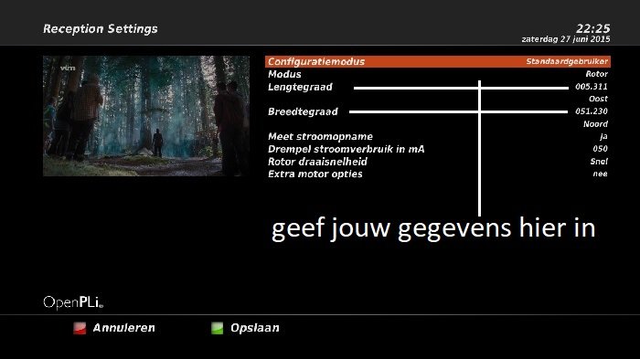

smetje limb.BE Geplaatst: 23 juli 2018 Geplaatst: 23 juli 2018 (aangepast) Waar is je woonplaats Dat is handiger om de gegevens te geven die je moet ingeven bij ussals 23 juli 2018 aangepast door smetje limb.BE Db. 900UHD 2X. 4x twin lnb 1x bosat 1.50m .Dreambox 7020hd v2 . Dreambox 800 Db 8000 1x. Db 800se Db 2X 500HD Sab unix triple 2x. Xsarius Galaxy 4K. Gigablue trio. Gigablue Quad Plus. Zgemma H7 Cabel en Sat Samsung UE65MU7070 4K Ultra HD Smart LED Samsung UE46F6650SSXXN led 1x LG 60"lb 870v
Pieterrr Geplaatst: 23 juli 2018 Auteur Geplaatst: 23 juli 2018 De coordinaten heb ik ingevoerd. Daar kan het niet aan liggen.

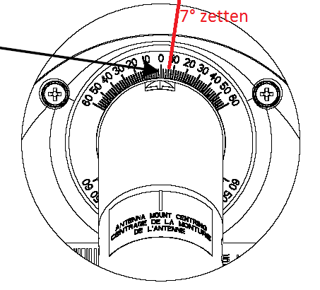

mebo870 Geplaatst: 23 juli 2018 Geplaatst: 23 juli 2018 Een veel voorkomende fout, het hoogste punt van je locatie is niet gelijk aan de nulstand op je motor. Zap naar een zender op astra 4.8 oost en regel dan je schotel opnieuw uit. The key to happiness. Stay away from idiots
D-box Geplaatst: 23 juli 2018 Geplaatst: 23 juli 2018 Gebruik je DiSEqC 1.2 of gebruik je USALS? Welke rotor heb je en op welke ontvanger aangesloten? ARRIS VIP 5202 voor KPN, voor satelliet: Ik werk met NanoXX 9800HD met een Lenson Heath 80cm Offset schotel, icm Scorpion Universal Quad Lnbf: Input=10.7-12.75GHz, Output=950-2150MHz, L.o.=9.75/10.6GHz, Conversion Gain: 60dB, Noise Figure: 0.1dB, Alles draaiende dmv USALS met een Stab Italia HH100 rotor.
smetje limb.BE Geplaatst: 23 juli 2018 Geplaatst: 23 juli 2018 (aangepast) doe het eens zo wel je motor op 4.8°E zetten en niet op 7°E zet je motor op 4.8° gelijk mebo870 al zei en dan ga je naar een FTA zender van sirius Address: 't Veld nederlandLatitude: 52.7399°Longitude: 4.8548° Satellite: Moteck SG2100Elevation: 29.7°Azimuth (true): 180.0°Azimuth (magn.): 178.9° 23 juli 2018 aangepast door smetje limb.BE Db. 900UHD 2X. 4x twin lnb 1x bosat 1.50m .Dreambox 7020hd v2 . Dreambox 800 Db 8000 1x. Db 800se Db 2X 500HD Sab unix triple 2x. Xsarius Galaxy 4K. Gigablue trio. Gigablue Quad Plus. Zgemma H7 Cabel en Sat Samsung UE65MU7070 4K Ultra HD Smart LED Samsung UE46F6650SSXXN led 1x LG 60"lb 870v
Pieterrr Geplaatst: 23 juli 2018 Auteur Geplaatst: 23 juli 2018 (aangepast) Ik heb een 1,2 meter schotel met een DiseqC 1.2 H-H motor. De ontvanger is van het merk merk Mutant (UHD). Ik gebruik USALS. 23 juli 2018 aangepast door Pieterrr aanvulling
