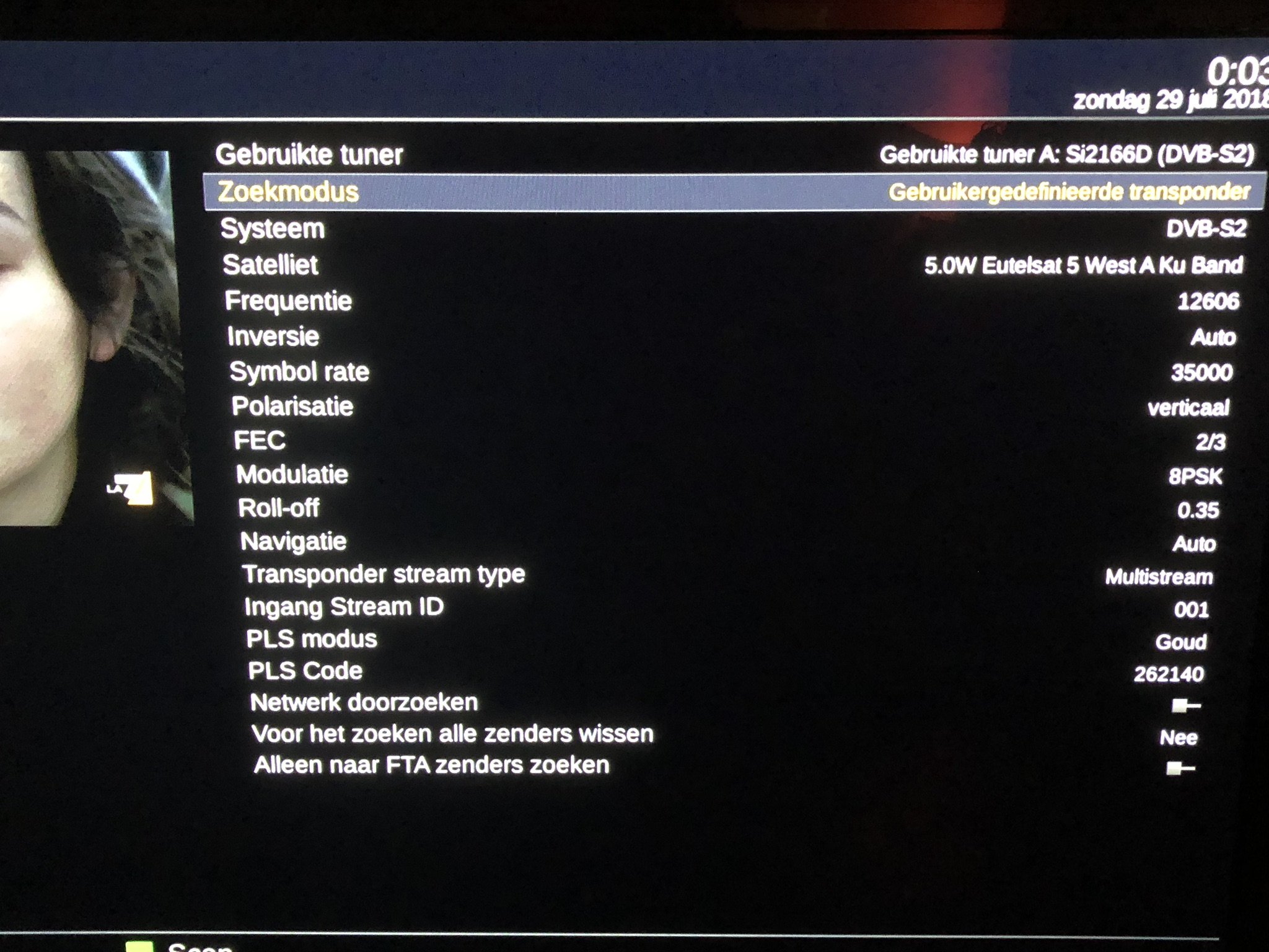

Victoria22 Geplaatst: 28 juli 2018 Geplaatst: 28 juli 2018 Goedenavond. Ik heb enkele maanden geleden een HD51 in een satelliethandel gekocht en heb gevraagd er een DVBS2X tuner in te monteren waar ik ook voor betaald heb. Is er iemand op de site die deze configuratie ook in gebruik heeft? Het vreemde namelijk is dat de tunerconfiguratie in PLI en ATV aangeeft dat er geen DVBS2X tuner inzit, staat dit wel vermeld op de tunerprint zodat ik dit inwendig in de ontvanger zou kunnen zien? De ontvanger is een keer terug geweest naar de handelaar en die zei dat er een DVBS2X tuner inzit, maar weet niet of ik dat kan vertrouwen. Vind het vreemd dat de software het niet herkend, of is dit normaal? V.G. Victoria22
youriy Geplaatst: 28 juli 2018 Geplaatst: 28 juli 2018 Op 28-7-2018 om 20:12, Victoria22 zei: Het vreemde namelijk is dat de tunerconfiguratie in PLI en ATV aangeeft dat er geen DVBS2X tuner inzit, staat dit wel vermeld op de tunerprint zodat ik dit inwendig in de ontvanger zou kunnen zien? Vergroten Wat geeft ie dan aan? clarke-tech HD4100+, gigablue UHD trio 4k, rotor 53grO-45grW, Fuba 85 cm.
Bruzski Geplaatst: 28 juli 2018 Geplaatst: 28 juli 2018 (aangepast) Op 28-7-2018 om 20:12, Victoria22 zei: Vind het vreemd dat de software het niet herkend, of is dit normaal? Vergroten hoi Victoria, das inderdaad normaal, ik heb onlangs een HD51 gekocht, ook met DVBS2x tuner, na een upgrade naar openPli 6.2 werd mijn DVBS2x tuner herkend, alleen zal je in de settings alleen DVBS2 zien staan, kan geen kwaad dus.. 28 juli 2018 aangepast door Bruzski
Victoria22 Geplaatst: 29 juli 2018 Auteur Geplaatst: 29 juli 2018 dank voor het antwoord, de ontvanger gaf net als op de foto DVB-S2 aan. Dit is dus normaal. Nogmaals dank. V.G. Victoria22
Bruzski Geplaatst: 29 juli 2018 Geplaatst: 29 juli 2018 (aangepast) klopt ! kijk anders of je bij transponder stream type, multistream kan selecteren. edit: dvb-s/s2/s2x heeft een Si2166D chip dvb-s/s2 heeft een een Si2166B chip 29 juli 2018 aangepast door Bruzski
