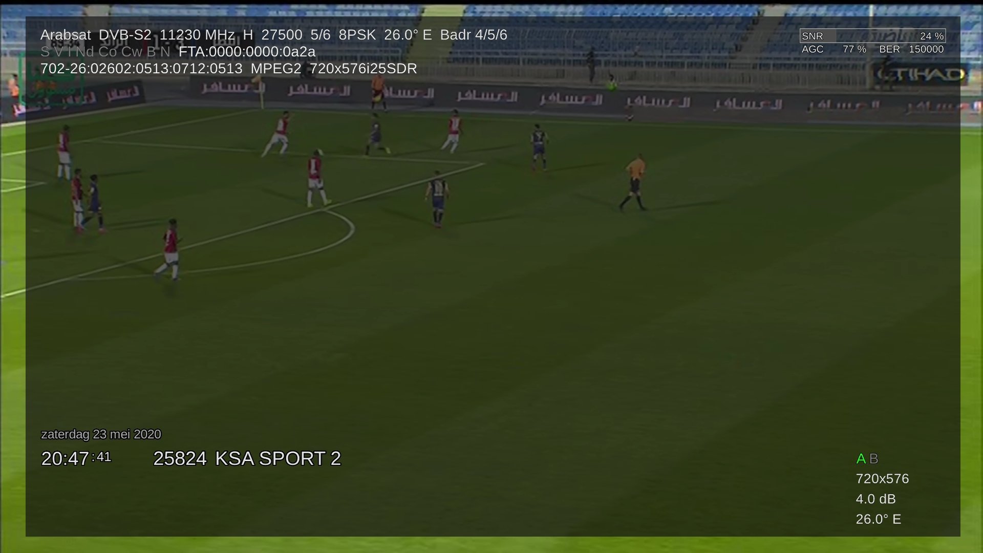

Badr 7 26 oost 11230 H 27500 5/6 1_0_1_A2A_1A_2BE_1040000_0_0_0_20200523204742.jpg.0b99124641bab0440ca102698a82ccd8.jpg

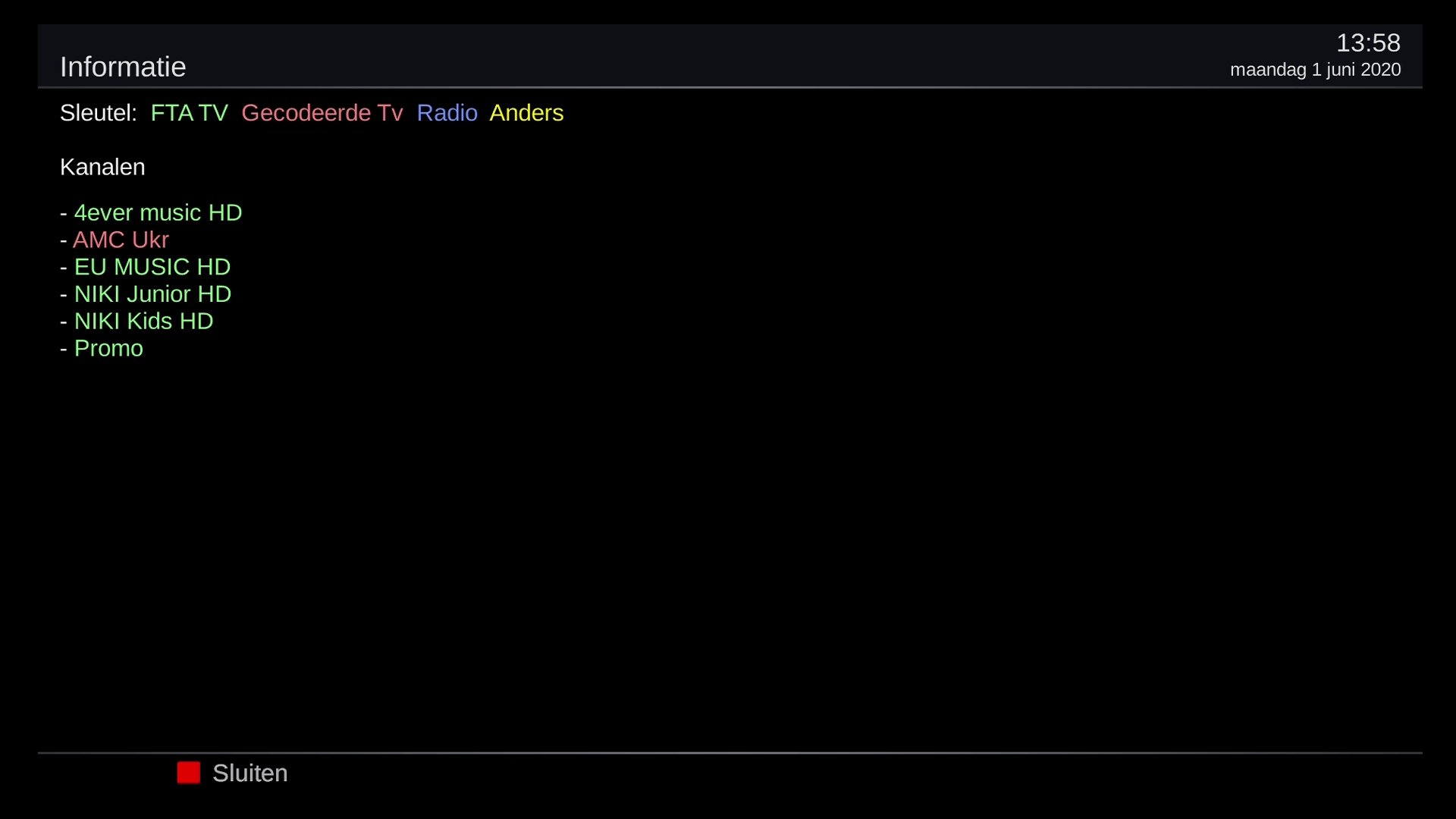

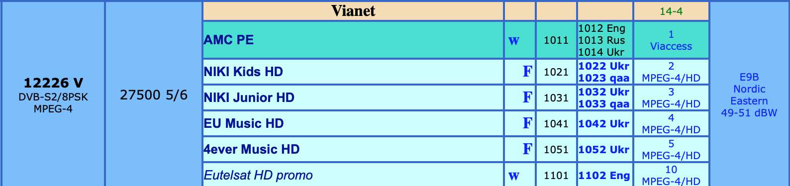

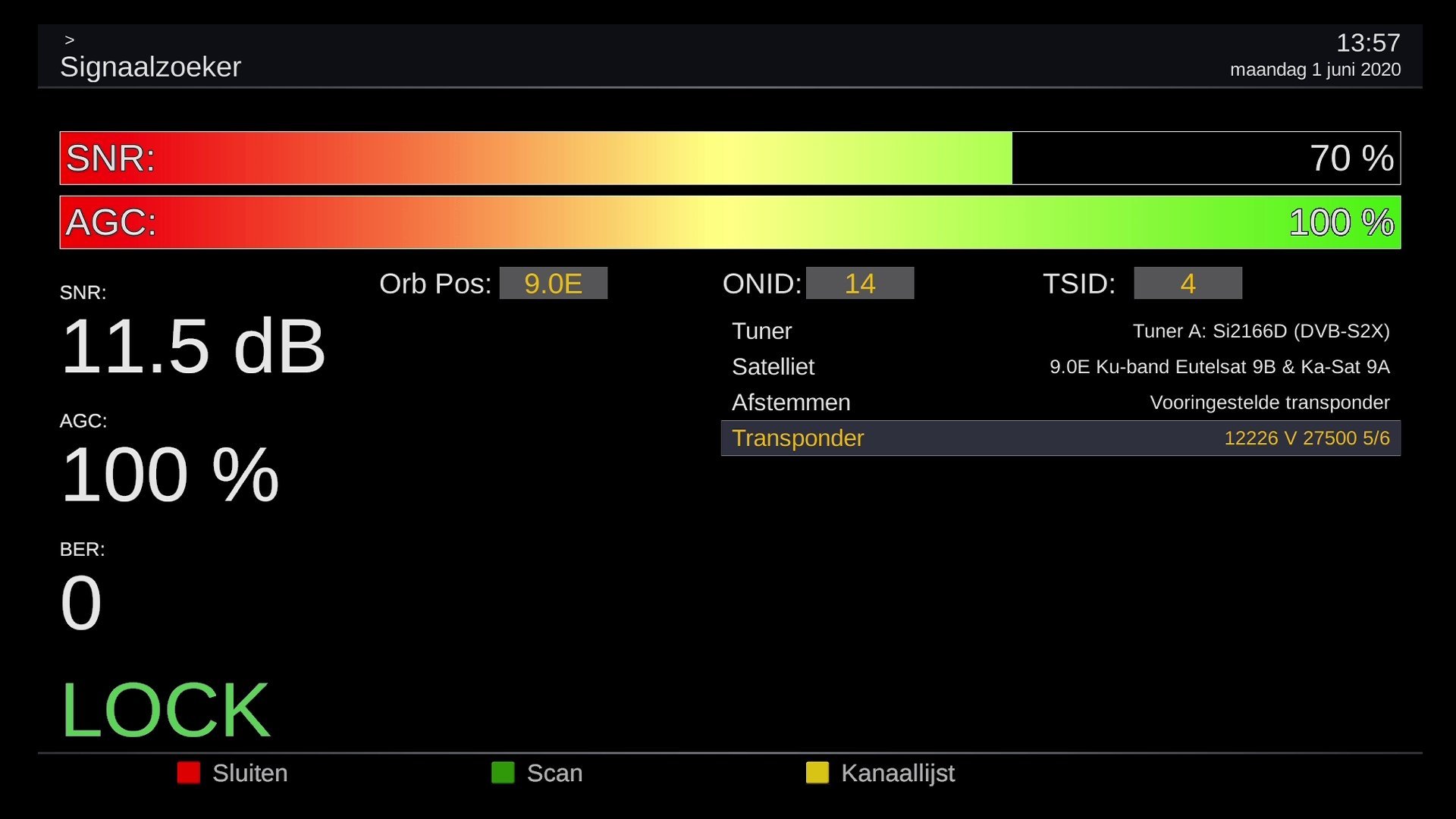

Leer eens wat beter informatie op te zoeken in plaats van nonsens hier te plaatsen.
De frequentie 12226 V 27500 op Eutelsat 9E bestaat wel degelijk maar zendt uit op de Nordic/Eastern Beam.
Ontvangst met 180 cm wel mogelijk
