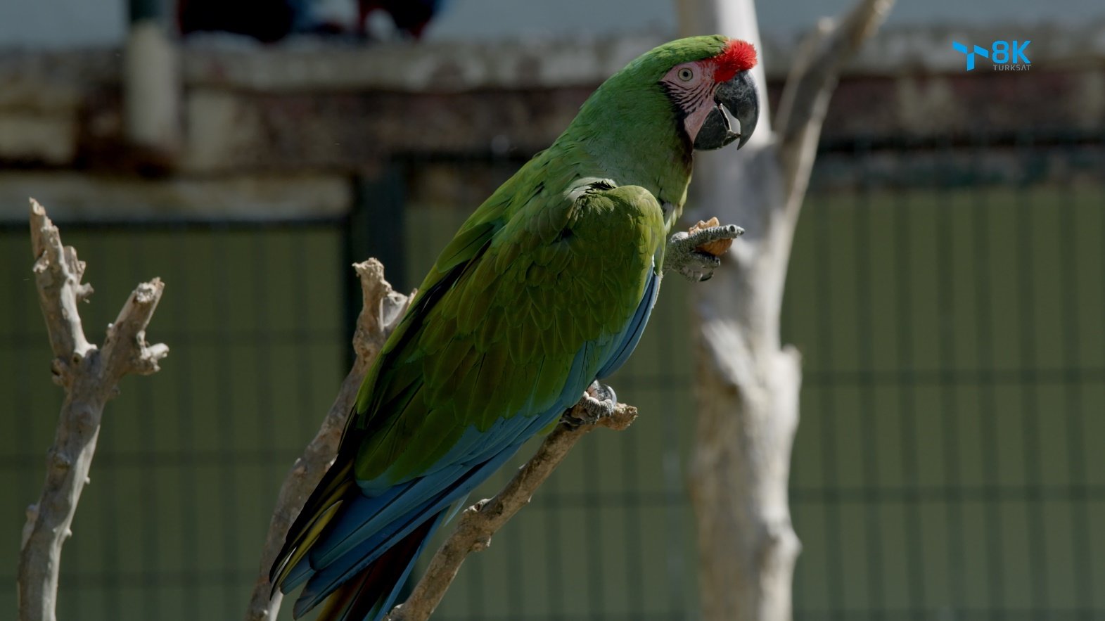

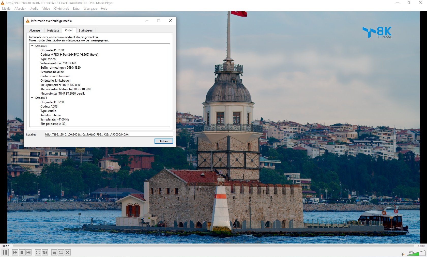

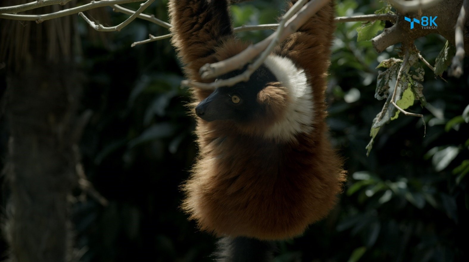

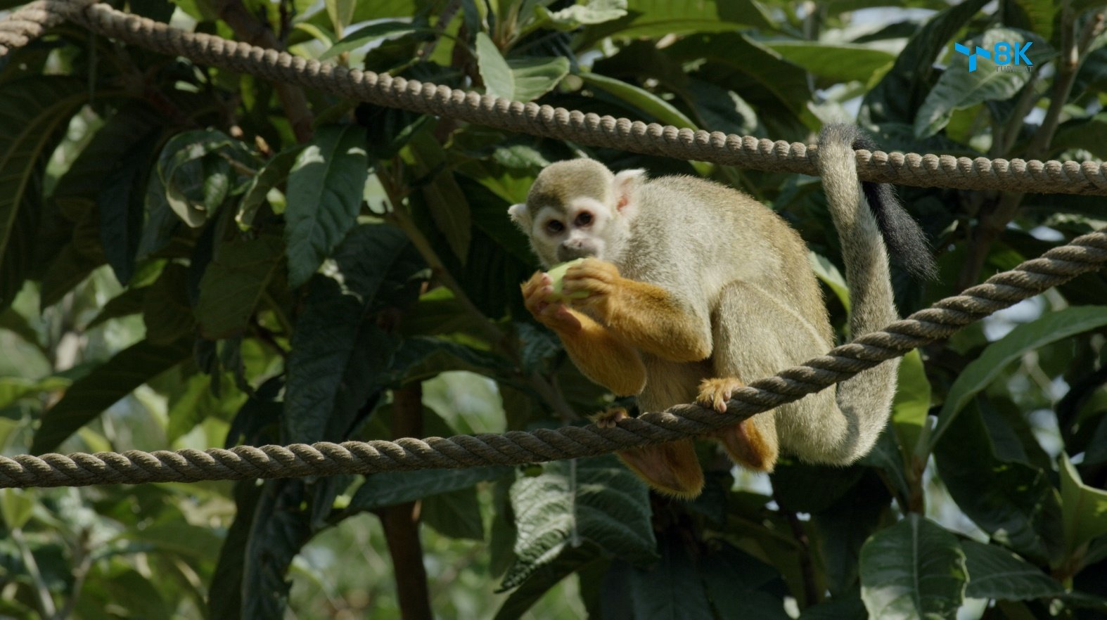

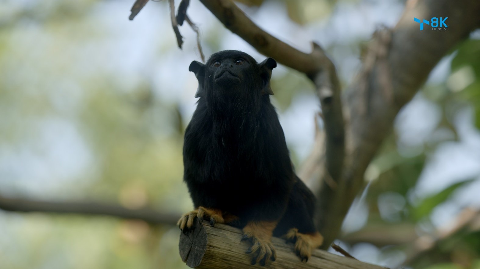

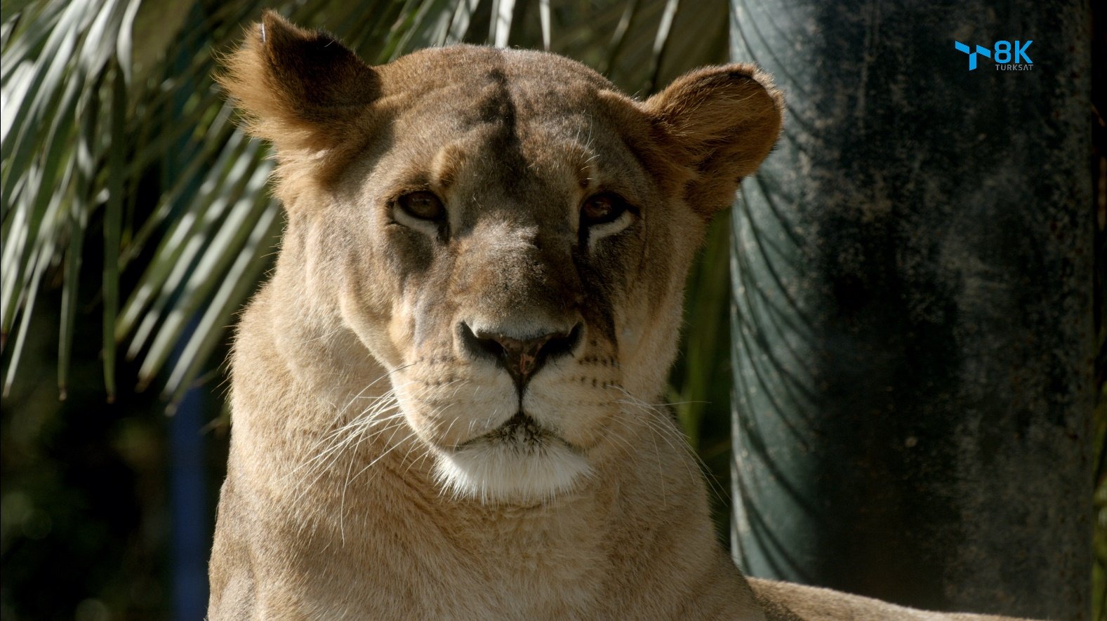

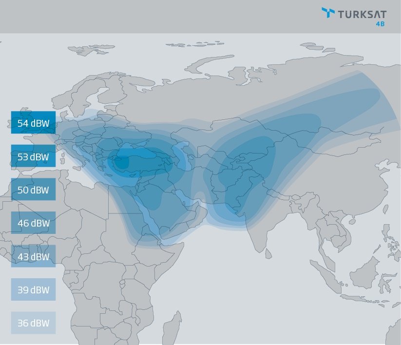

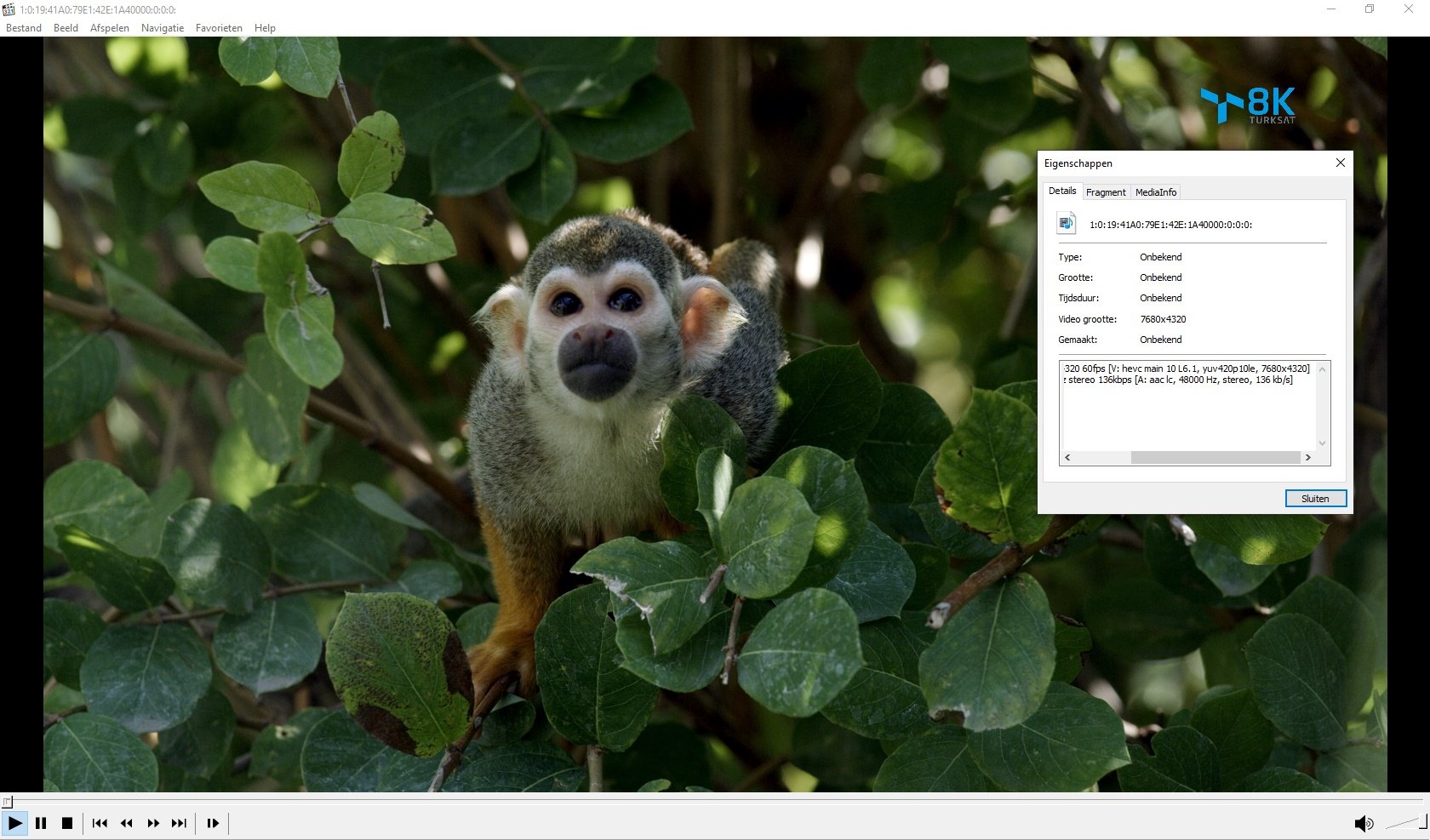

Mooi, lukt een scan van de zender "Turksat 8K" ook ?
[50.0°E] 11587 H 34285 FEC:Auto  DVB-S2 /  32APSK (volgens Türksat webpagina 16APSK)
https://www.turksat.com.tr/tr/haberler/8k-yayin-yurtdisinda-da-ses-getirdi
Türksat 4B [50.0°E] East beam
https://www.turksat.com.tr/en/satellite/satellite-coverage-ranges#sekme3
Zender "Turksat 8K" op 42°E is geen probleem, die op 50.0°E lukt mij niet (te kleine schotel)
aangepast door satmaat
Mooie plaatjes satmaat
De 8k zender op 50°oost lukt hier niet, of zend nu niet uit.
Volgens flysat zou er genoeg signaal zijn als ze de spotbeam van 4B gebruiken.
2 uren geleden, satmaat zei:
[50.0°E] 11196 V 2220 5/6
zit op de Turksat-4B West beam (heb ook rond de 19 dB signaalsterkte)
Die krijg je zelfs op een 53cm , en dan mag je schotel zelfs 51,5°Oost staan !!
C o o kie M o nster
C U L'8'R WEIRDOGAToRS
breedbandwurger 1967
33 minuten geleden, cookie monster zei:
Dat is geweten, daarom vroeg ik @HansSurfer of hij ontvangst had van Turksat-4B East beam
[50.0°E] 11688 H 2220 5/6
en het antwoord is ja (8 dB)

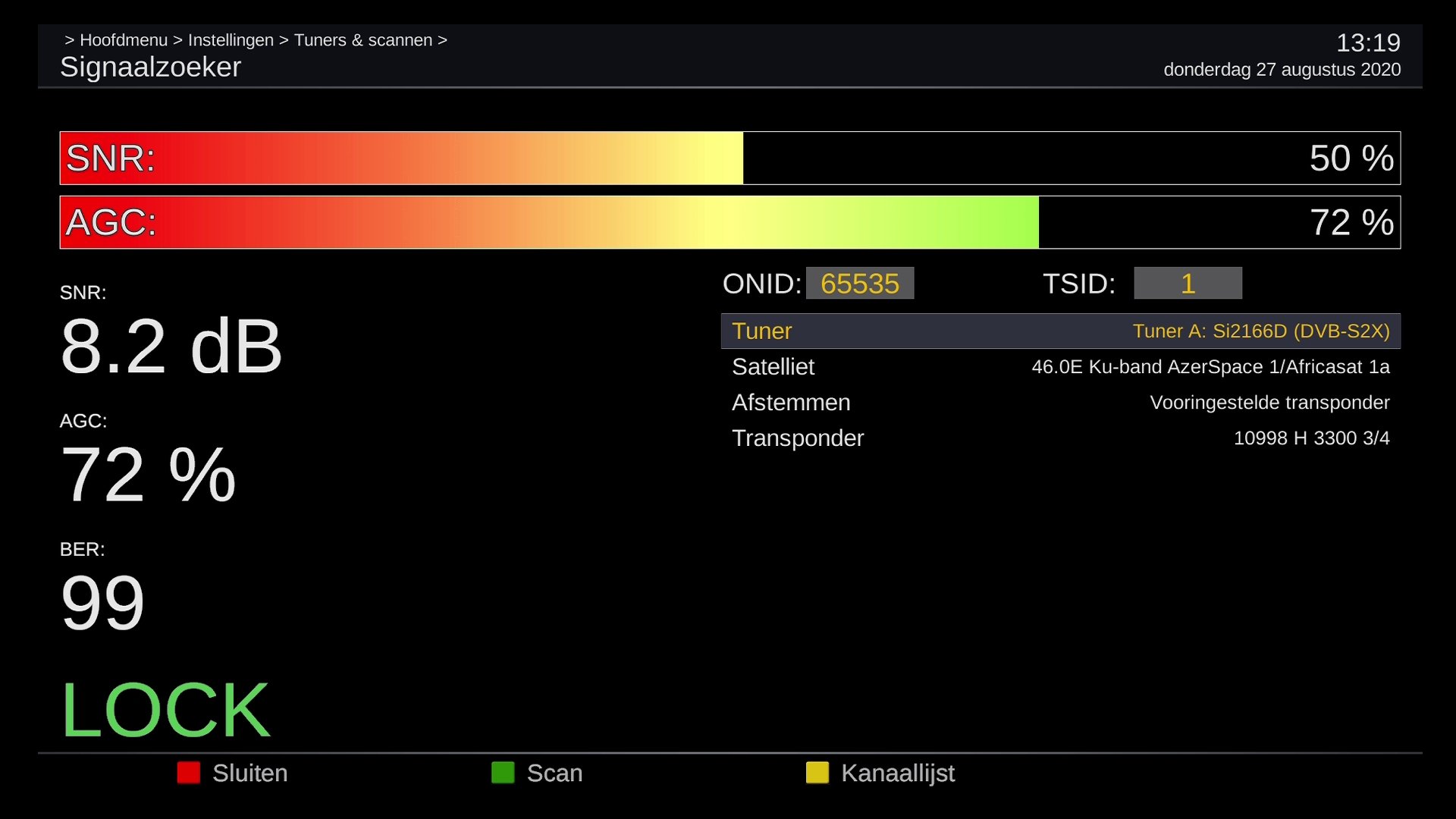

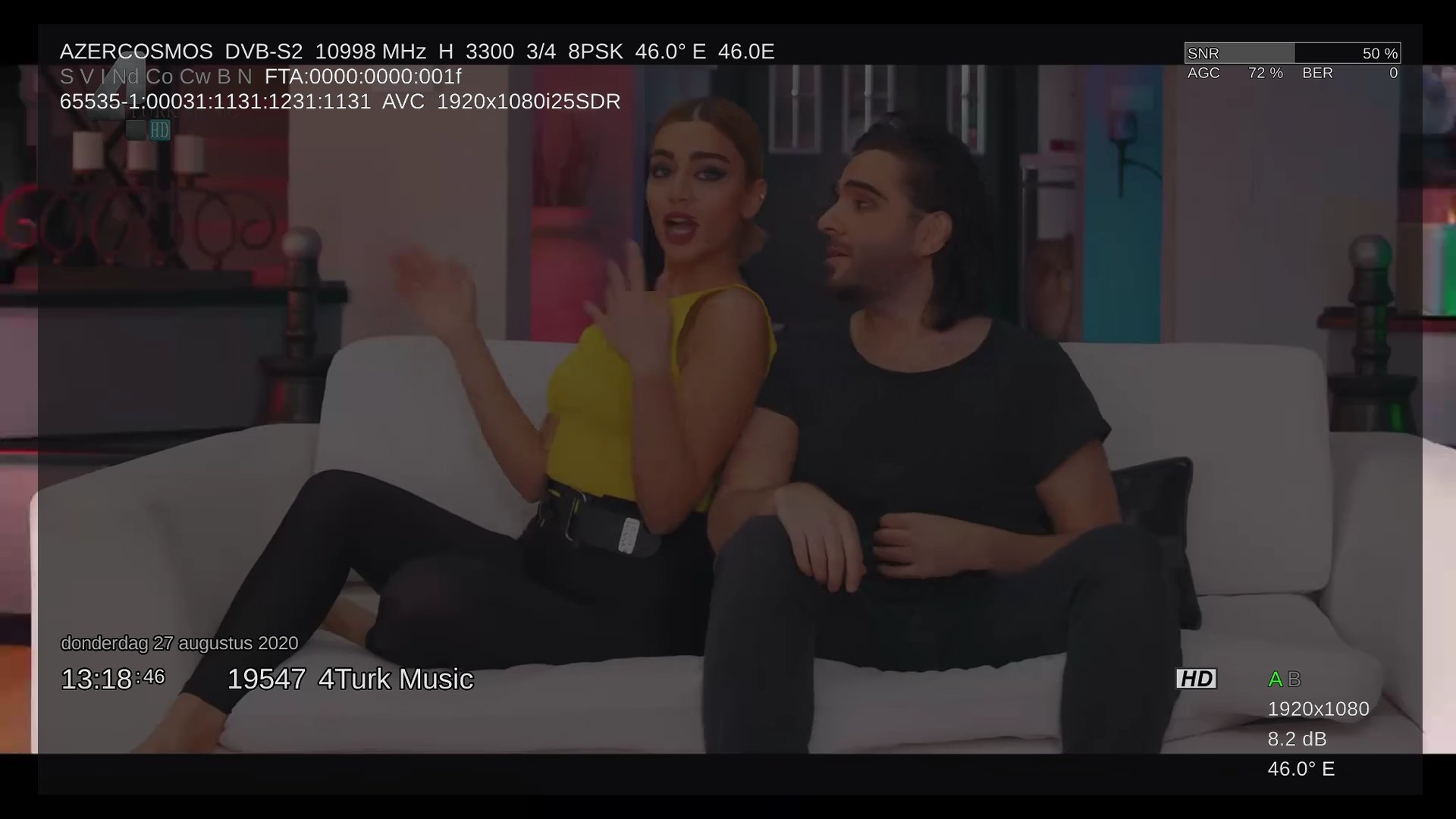

46 oost frequentie 10998 H sr3300 3/4
Zijn er meer mensen die deze frequentie kunnen ontvangen en zoja met welke schotelgrootte.

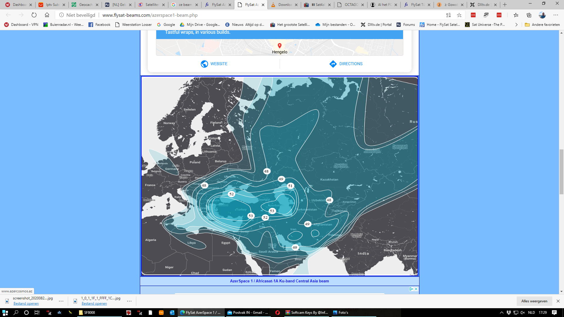

De beam heeft nl een kleine uitstulping naar Nederland
Channel master 180 cm draaibaar 31,5 west tot 76,5 oost met lnb revolver met Circ ku band lnb, 1 keer Ku band lnb, Inverto Ka Ku en  lnb voor 26 oost amateur band
T90 schotel  sat posities 42, 39, 28, 23,5, 19,2 16, 13, 9, 4,8 en 0,8. Unimesh 3,10 m met 2 keer C band lnb
Ontvangers Octagon sf8008, Extrend 9500, Edision Mio 4k, Zgemma H9 twin TBS 5927 USB
Alles tijdelijk buiten gebruik.i.v.m verhuizing.

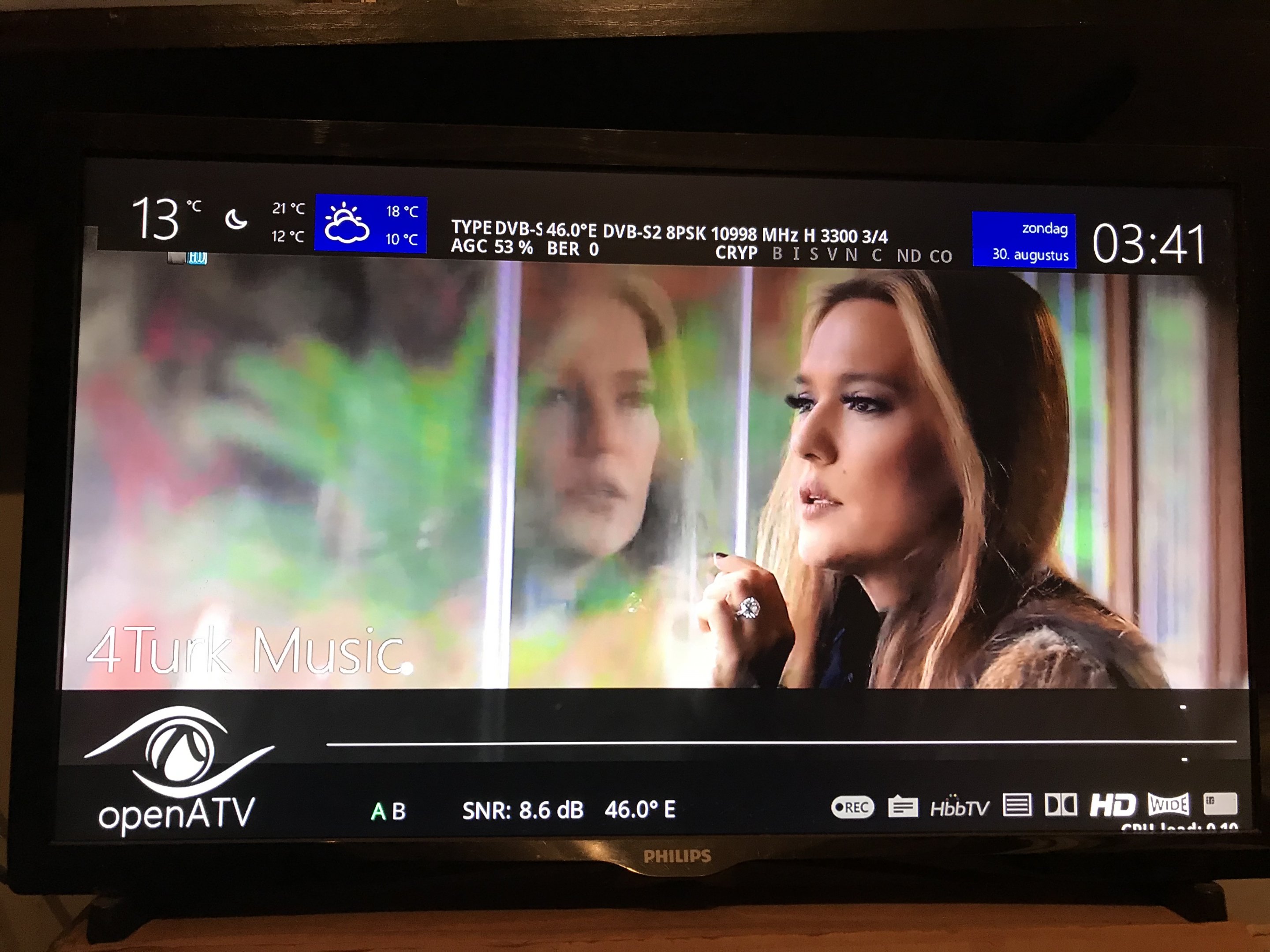

Ik ontvang 10998 3300 3/4 hier ook met ChannelMaster 1,80 met 8,6 db.
Dit was ‘s nachts, overdag is het signaal ists zwakker en zijn er soms blokken.

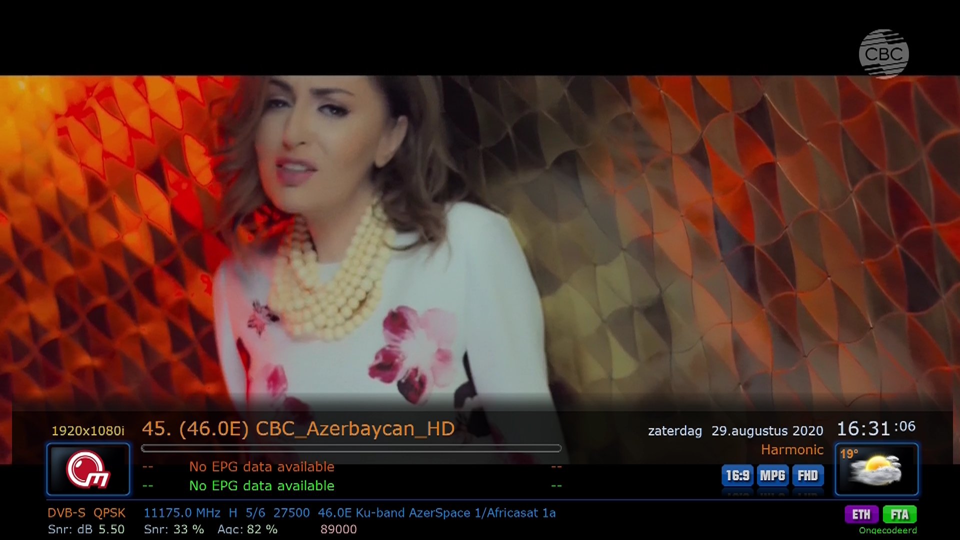

geen ontvangst.
alleen 11175h uit asia komt wel door.
